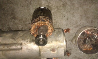

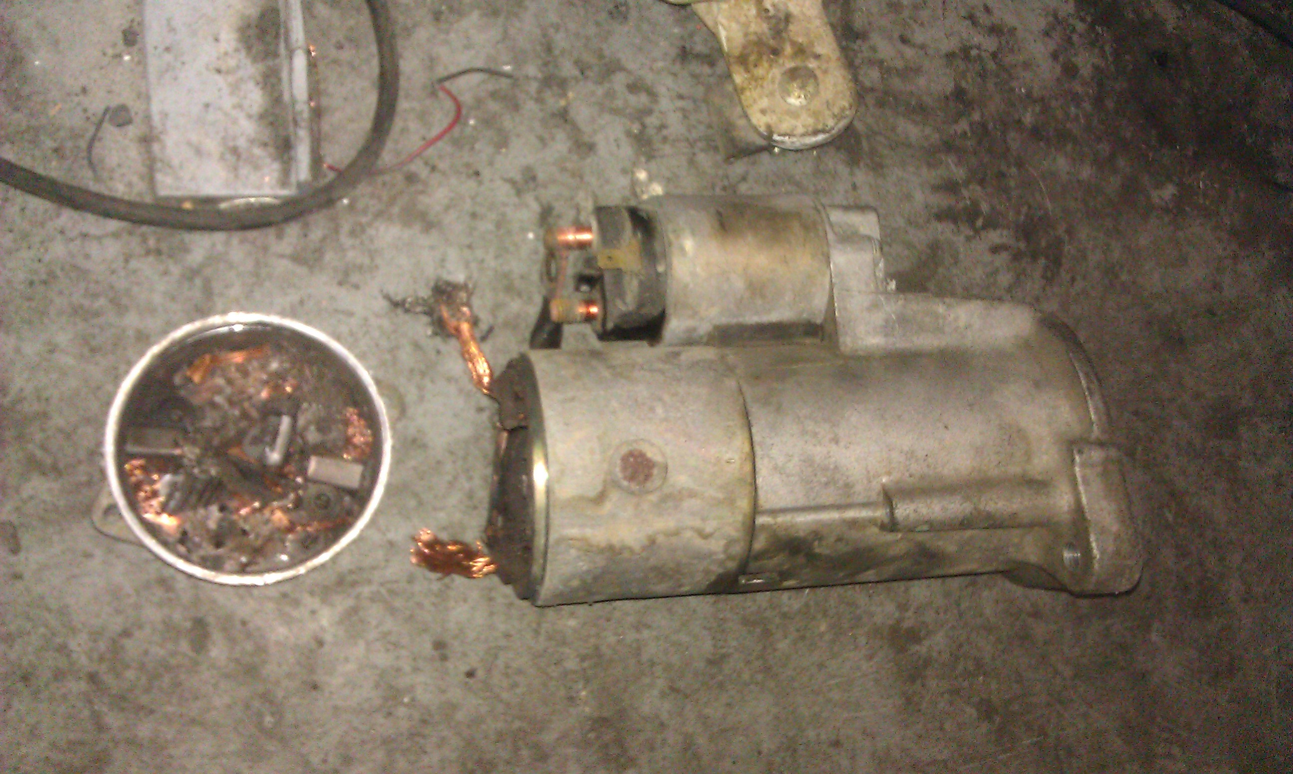

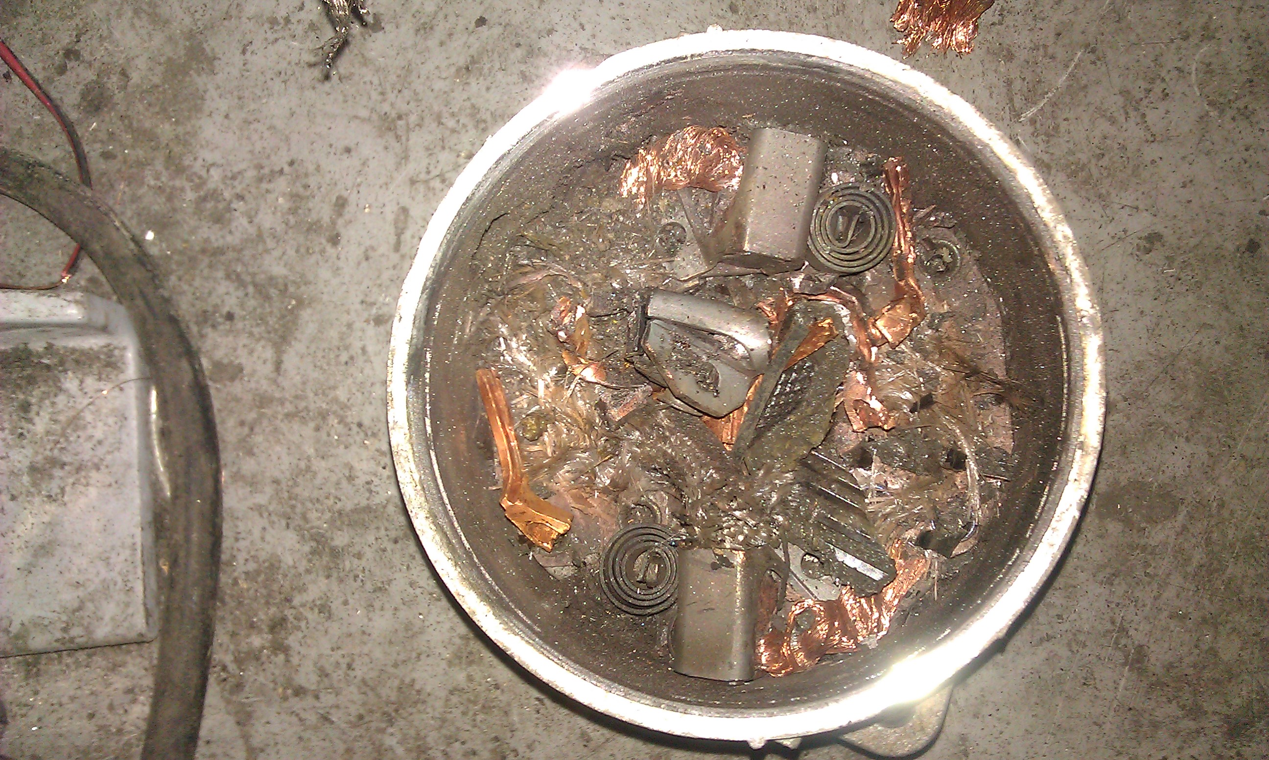

На днях приключилась со мной такая история. Имеется П2 с 4M40. Был в магазине, сигналка пропикала что отработал турботаймер, включил автозапуск чтоб салон не остыл. Через минуту подошёл к машине - услышал какой-то непонятный свист. Отъехал, открыл капот свист отнизу идет. Попробовал заглушить, а она не глохнет, обороты падают до 300-400 оборотов, раза три попробовав неудачно ключом заглушить, побежал клеммы скидывать. Пока клеммы скидывал снизу дым попёр и масса которая сверху на двиг идет раскалилась практически добела)) Короче не успел я клеммы скинуть, двиг сам успокоился.
Дальнейшее вскрытие показало что стартеру кирдык.
Поставил контрактный стартер. Всё вроде в норме.

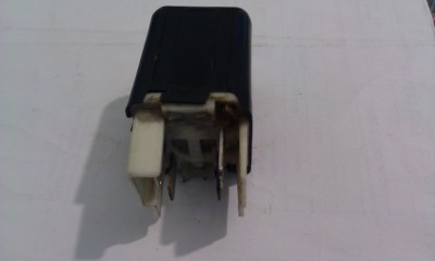

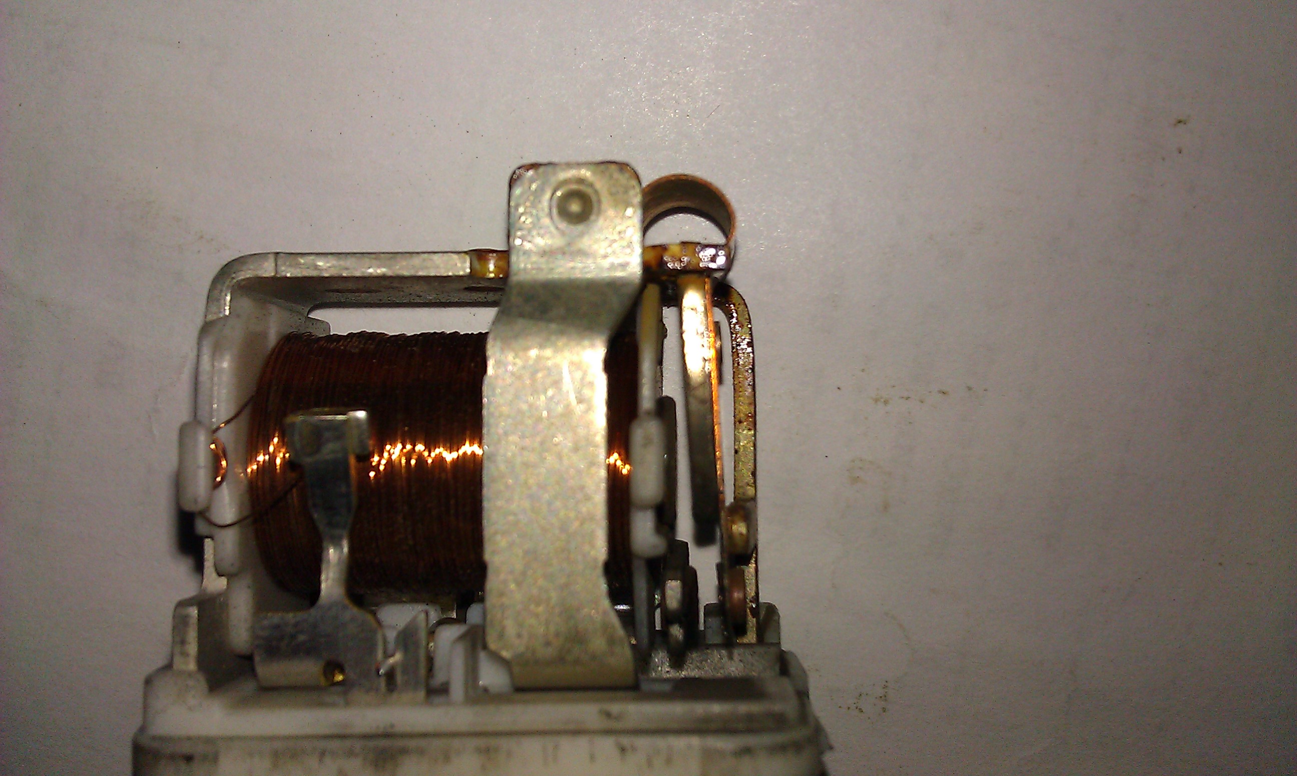

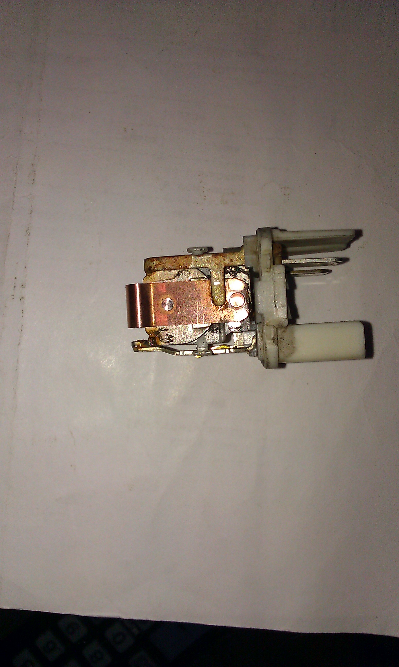

Случился тут на днях рецедивчик с залипанием стартера. На этот раз обошлось без жертв))
Определились с виновником - действительно реле стартера приказало долго жить.
Находится оно под капотом рядом с реле свечей накала.

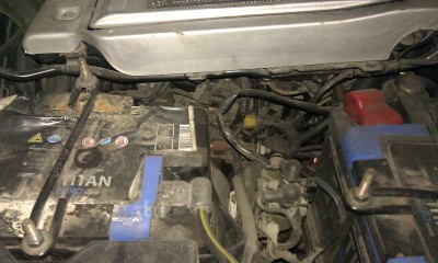

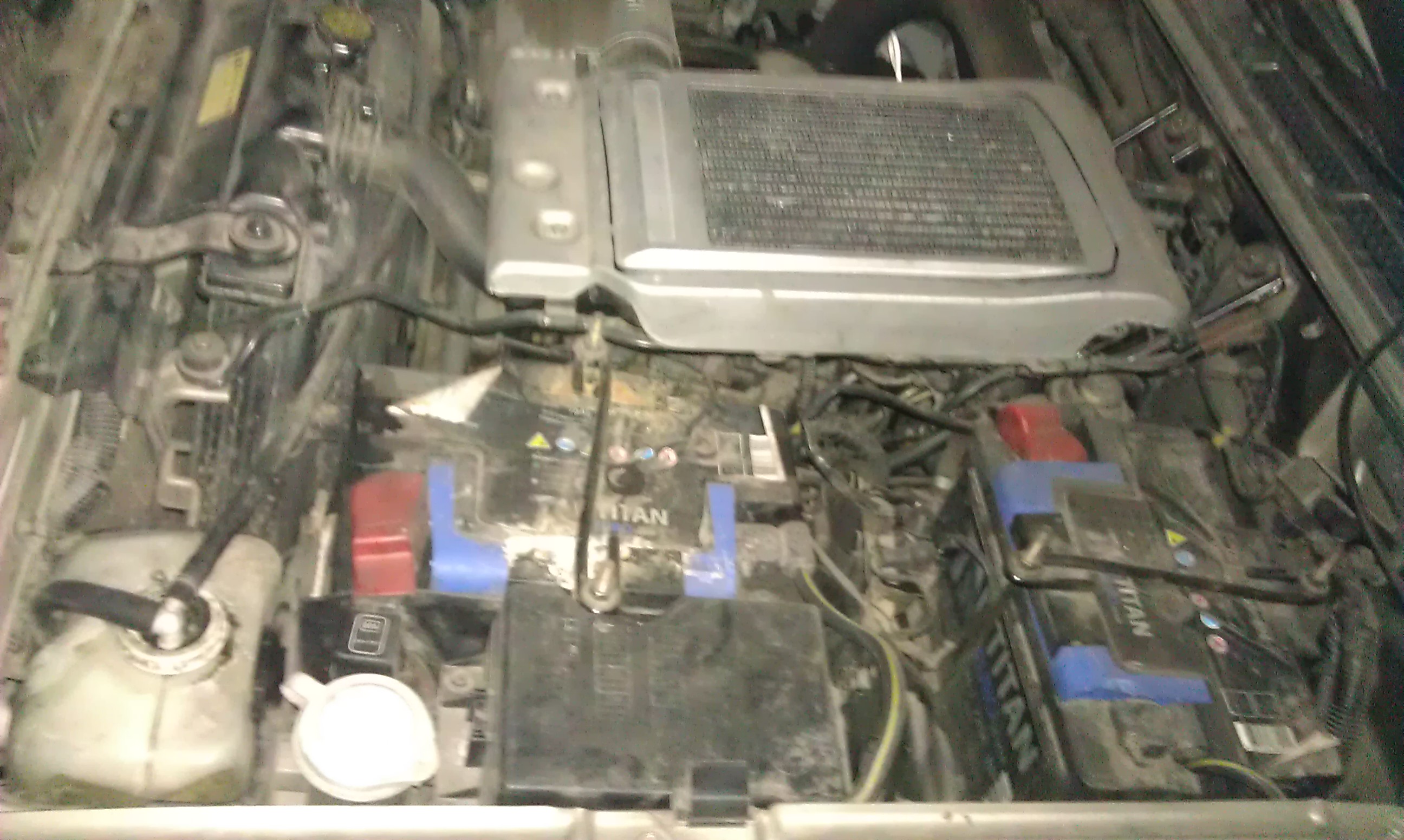

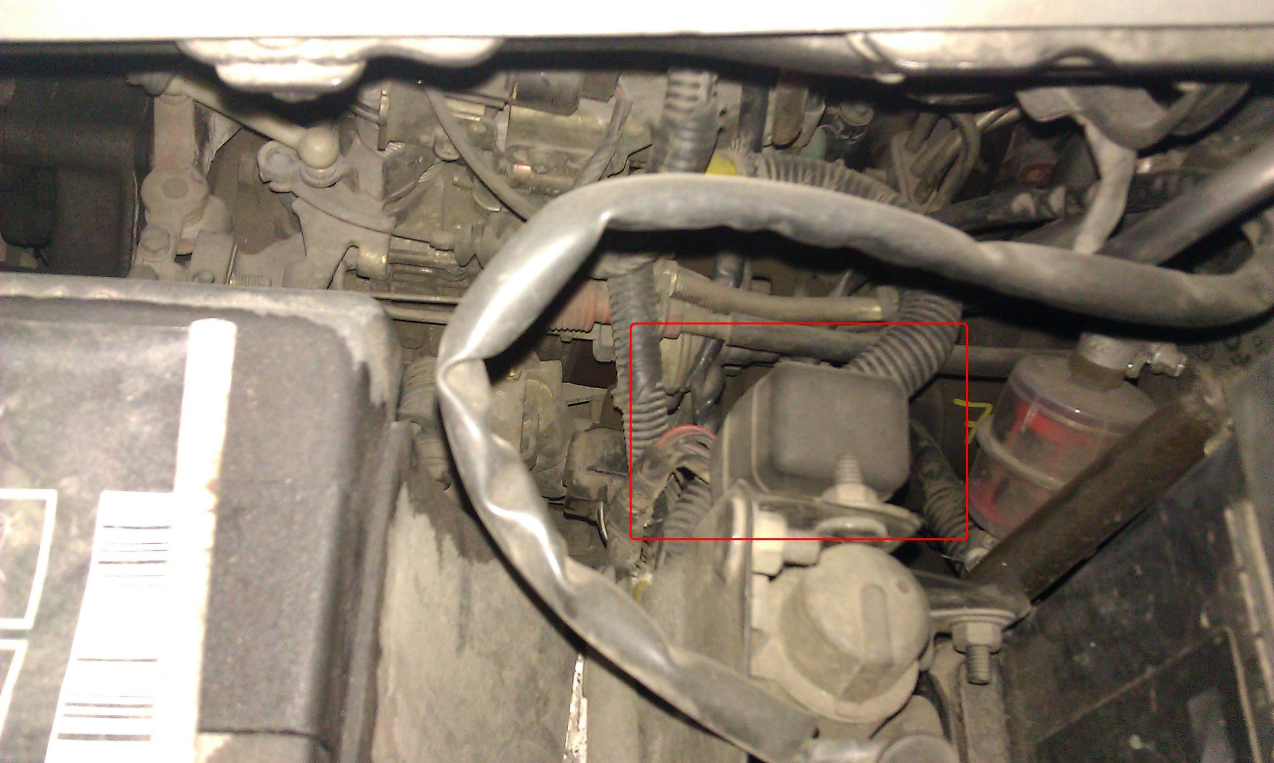

Не могли-бы поподробней показать место расположения реле стартера.. с ув.
ramches
Сообщения: 120
Зарегистрирован: 24 фев 2010, 06:41
Двигатель:: 4M40
Мой автомобиль(и):: Pajero v46
Откуда: Чита
Откуда: Чита
Re: Размолотило стартер
Сообщение ramches »
На пыже с 4m40 находится здесь
