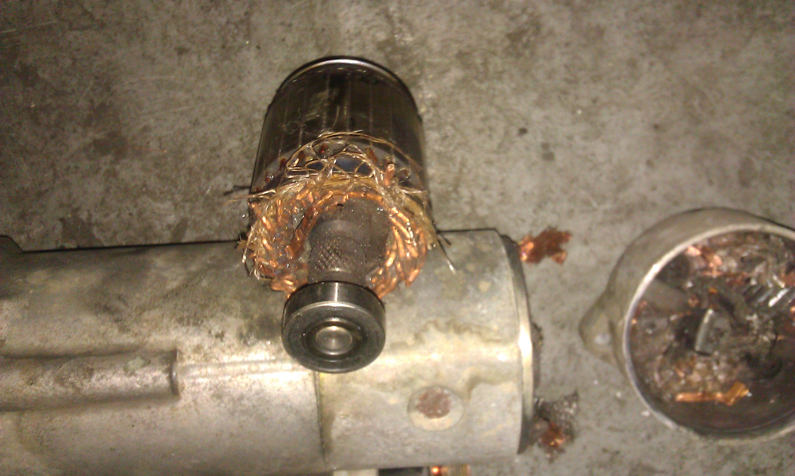

На днях приключилась со мной такая история. Имеется П2 с 4M40. Был в магазине, сигналка пропикала что отработал турботаймер, включил автозапуск чтоб салон не остыл. Через минуту подошёл к машине - услышал какой-то непонятный свист. Отъехал, открыл капот свист отнизу идет. Попробовал заглушить, а она не глохнет, обороты падают до 300-400 оборотов, раза три попробовав неудачно ключом заглушить, побежал клеммы скидывать. Пока клеммы скидывал снизу дым попёр и масса которая сверху на двиг идет раскалилась практически добела)) Короче не успел я клеммы скинуть, двиг сам успокоился.
Дальнейшее вскрытие показало что стартеру кирдык.
Поставил контрактный стартер. Всё вроде в норме.

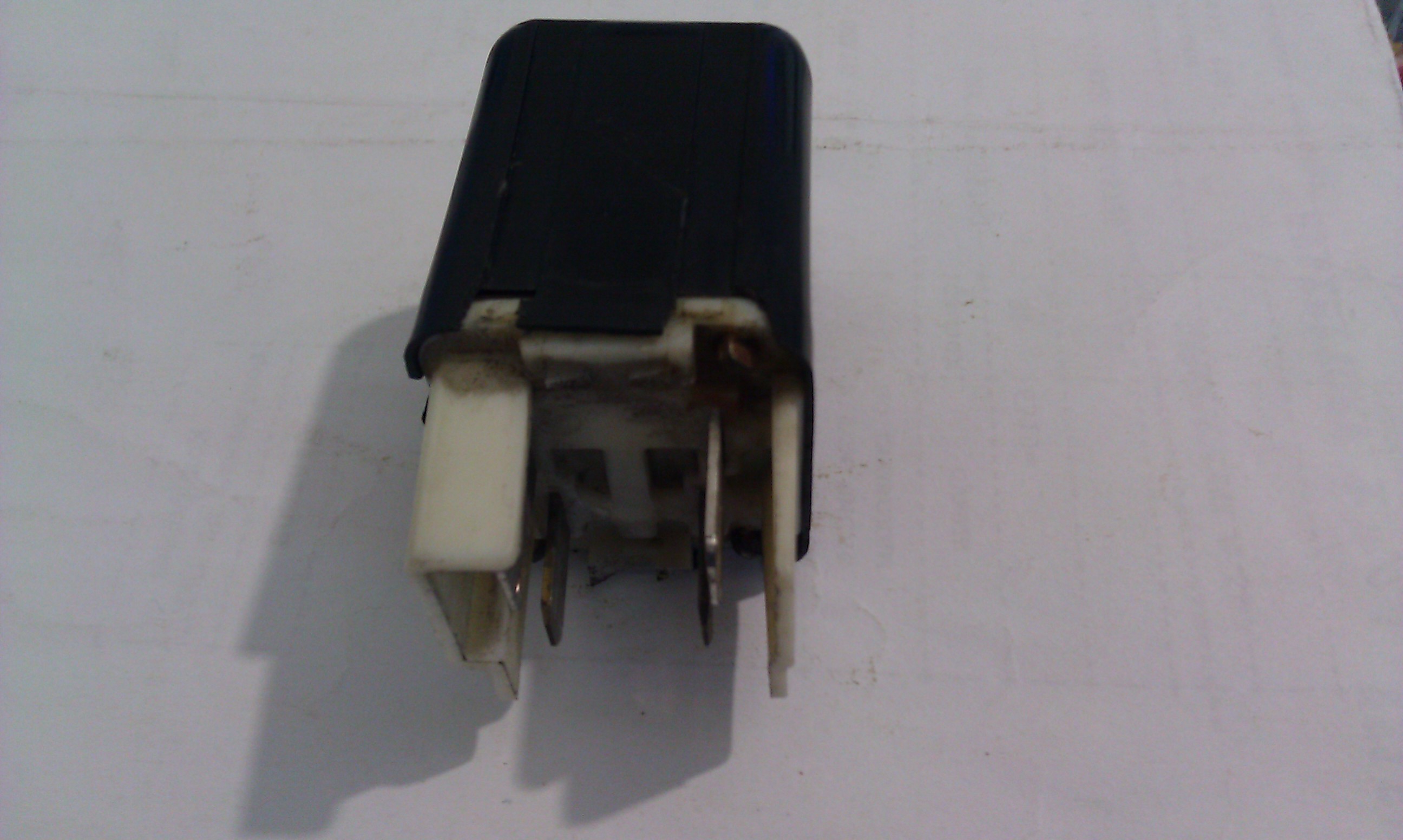

Случился тут на днях рецедивчик с залипанием стартера. На этот раз обошлось без жертв))
Определились с виновником - действительно реле стартера приказало долго жить.
Находится оно под капотом рядом с реле свечей накала.

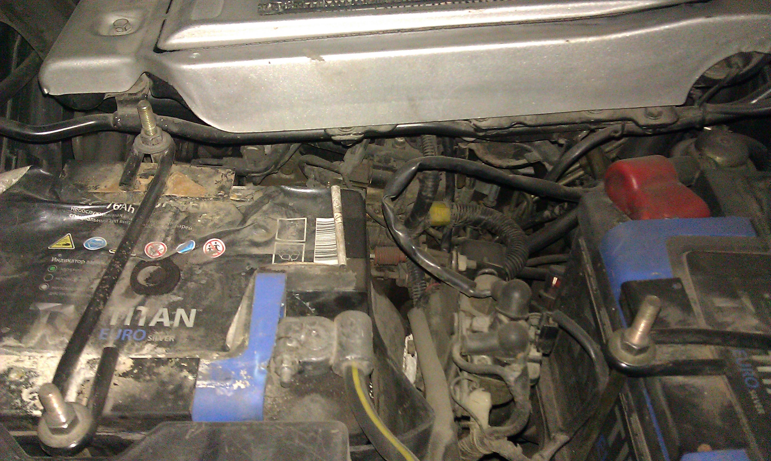

Не могли-бы поподробней показать место расположения реле стартера.. с ув.
Re: Размолотило стартер
Добавлено: 11 апр 2012, 04:06
ramches
На пыже с 4m40 находится здесь
