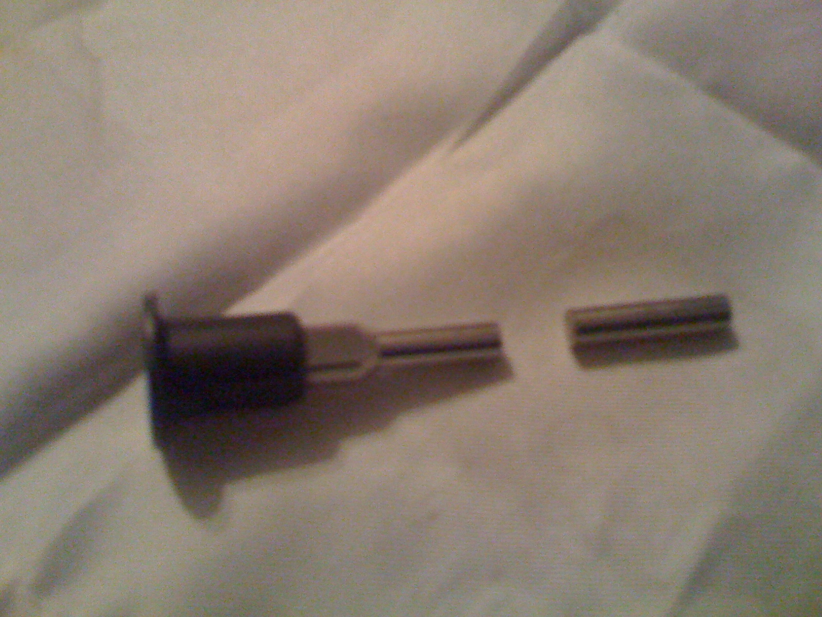

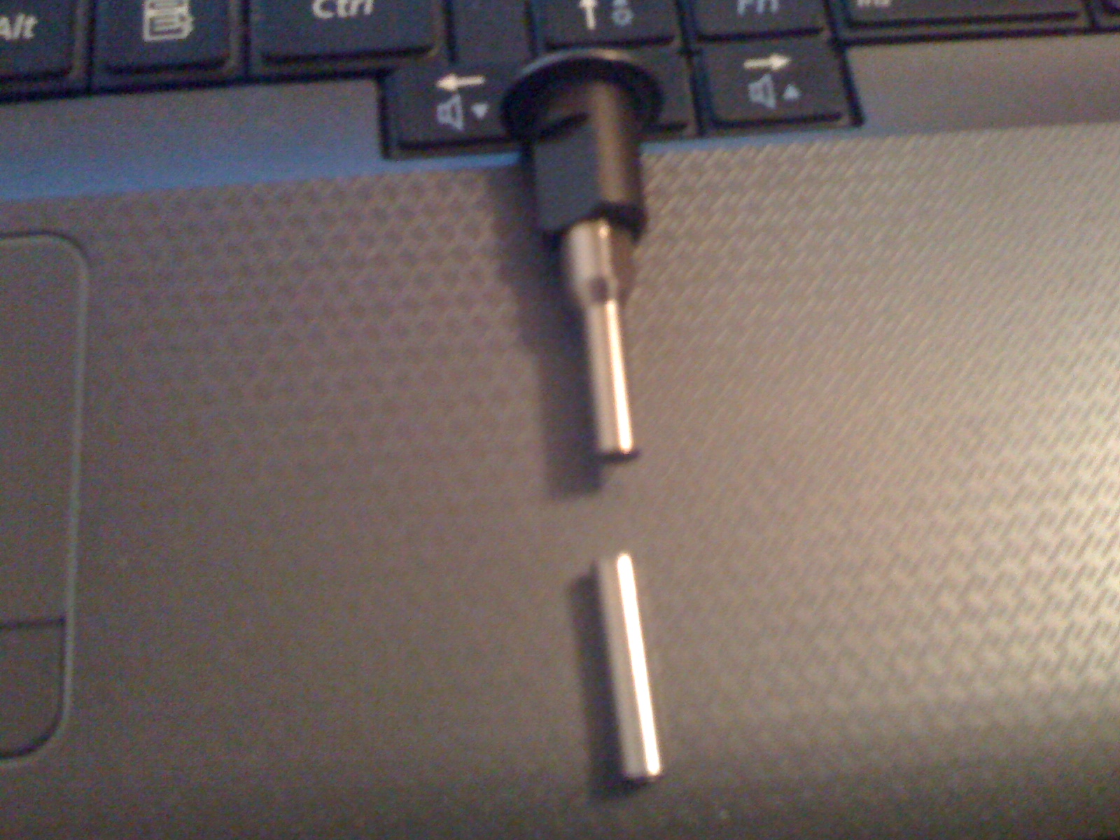

Добрый день ребята помогите!!!!!!!!!!!!! Нужен ШТОК ДАТЧИКА ПОЛОЖЕНИЯ ПОРШНЯ АВТОМАТА ОПЕРЕЖЕНИЯ ВПРЫСКИВАНИЯ фото прилагаю, сломался напополам, из-за него машина стоит мертвая наконец определили в чем причина всех моих страданий именно в нем разобрали вот картина:((( Где взять не знаю нахожусь в Ростове-на-Дону готов заказать если у кого есть или выточить токари требуют чертежи выручайте!!!! С меня магар :*DRINK*: :*DRINK*: :*DRINK*:

Каталожный номер где-то на форуме выкладывали, где не помню, нужно поискать. Что касается выточить, то на форуме все в один голос пишут - НЕЛЬЗЯ, но я обращался к токарям на консультацию. Так вот-черный наболдажник-сталь, шток, вкручен в него, материал типа нержавейки-не магнитный материал, которай можно изготовить из нержавейки(есть нержавеющие сплавы, которые магнитны, они не подойдут), бронзы или титана. Обломанный конец-феромагнитная втулка, на которую и реагирует датчик опережения, внутри ее обломанный конец штока, который необходимо выпрессовывать в обратную сторону(конец завальцован). Без этого датчика машина работать будет, если снять разъем с датчика опережения.

Вот нашел кто-то выкладывал 9443612895, но лучше уточнить.

По ZEXEL 9443612895
По Экзист заказывается
