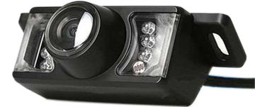

Вот и я хочу понять какую можно камеру поставить в штатное место (не вместо плафона, а посредине)
Andrey V.
Сообщения: 338
Зарегистрирован: 20 окт 2011, 18:06
Двигатель:: дизель, 4M41
Мой автомобиль(и):: Pajero IV
Откуда: Наб. Челны
Поблагодарили: 10 раз
Re: Штатное место под камеру!
Сообщение Andrey V. »
Можешь поставить такую Изображение
Только чем в плафоне не устраивает? Показывает тоже самое, с разметкой, ничего сверлить не надо, функция подсветки номера не теряется.

С ИК подсветкой спокойнее.
max_ua
Сообщения: 522
Зарегистрирован: 15 май 2008, 12:18
Мой автомобиль(и):: Pajero Wagon IV, 2007
Откуда: Киев, Украина
Поблагодарили: 15 раз
Сообщение max_ua »
Lebed писал(а):С ИК подсветкой спокойнее.
И что это за камера?
Lebed
Сообщения: 10748
Двигатель:: ******
Мой автомобиль(и):: ******
Откуда: ***
Откуда: ***
Благодарил (а): 236 раз
Поблагодарили: 431 раз
Сообщение Lebed »
Pleervox. Подробнее тут.
