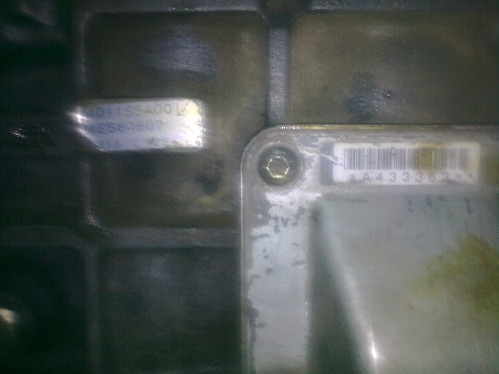

Не могу разоюраться с работой раздатки и кпп.Супер-селект....При включении положения 4LLc(самой крайней) врубается автоматом первая передача и всё.....Так должно быть или что-то не так?На других Пыжиках у знакомых такого нет-любая передача включается и выключается(((

У меня японец,рычаг кпп из нейтрали врубается вместе с рычагом раздатки.Рычаг раздатки до положения 4ЛЛс включается нормально,как только перевожу на него,то ручка кпп влезает в первую передачу
.Далее невозможно переключиться на другую передачу в кпп-раздатка тут же выключает режим 4ЛЛс.Вот такая бодяга((((Не знаю с чего начать искать причину.Машина куплена в конце декабря в ХРЕНОВОМ техсостоянии,сразу поставил на полный капремонт всего.Кпп не разбирал,раздатку тоже-заменил только сальники и всё.
