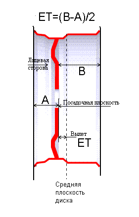

На форуме часто возникает вопрос, как определить вылет неизвестного диска.
Что такое вылет? Вылет (ET) - это смещение посадочной плоскости от средней плоскости диска. Если вылет положительный, посадочная плоскость смещена наружу (как на рисунке). Если вылет отрицательный - посадочная плоскость смещена внутрь.
Кладем на лицевую сторону диска какой-нибудь ровный профиль (строительный уровень, металлический уголок и т.д.).
Линейкой измеряем расстояние от профиля до посадочной плоскости (это плоскость, которой диск прижимается к ступице), получаем величину А.
Повторяем измерение с внутренней стороны диска, получаем величину B.
Вылет рассчитываем по формуле ET=(B-A)/2

А где в той теме написано, как определить вылет неизвестного диска?
На форуме часто возникает такой вопрос, вот я и написал руководство
Продублировал я здесь только понятие вылета, на всякий случай.

Есть польза, есть
Re: Как определить вылет диска
Только зачем делить на 2, как раз В-А и есть вылет. Если получаем "+" то положительный, а "-" отрицательный.

Это не такAlex_K писал(а):Только зачем делить на 2, как раз В-А и есть вылет.

Извините, но если судить по рисунку, то на 2, действительно, делить не надо.Podzemshik писал(а):Это не такAlex_K писал(а):Только зачем делить на 2, как раз В-А и есть вылет.
Если не так, то поясните

Вылет - это расстояние от посадочной плоскости до середины диска . Пусть ширина диска - С.
Тогда ET=B-C/2
На данном рисунке С=A+B,
подставляем в первую формулу.
ET=B-(A+B)/2
умножаем обе части равенства на 2
2ET=2B-(A+B)
раскрываем скобки
2ET=2B-A-B=B-A
делим обе части на 2
ET=(B-A)/2
Кстати, можно пользоваться первой формулой, тогда при замерах диск переворачивать не надо
Тогда ET=B-C/2
ET=B-(A+B)/2
2ET=2B-(A+B)
раскрываем скобки
2ET=2B-A-B=B-A
ET=(B-A)/2
