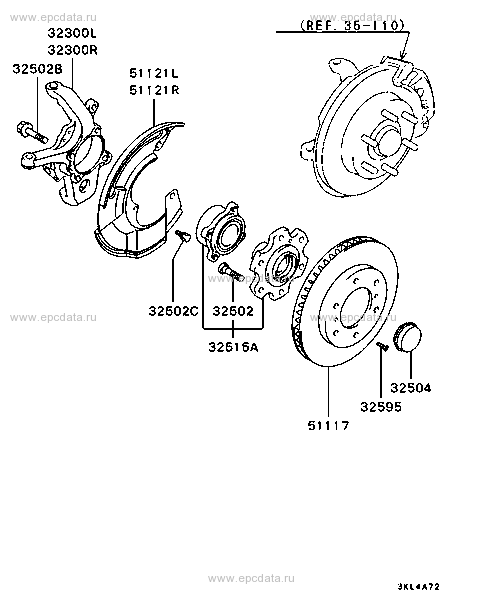

Выше Guest Модератор посоветовал вот что: "Ставь оригинал или меняй сам потшибник, правда при поледне варианте придется помучаться".
На сколько реально выковырять старый подшипник из блока и воткнуть туда новый?
Или это КОЛХОЗ и ненадёжно?
И какой нужен подшипник?
на exist куча вариантов....
http://exist.ru/price.aspx?pcode=MR455620
З.Ы. Сам подшипник до звёздочки со шпильками тоже какой-то очень "хитрый", оправа у него с четрьмя "ушками", под шпильку.

Бери потшибник nsk(в описание в екзисте идет как ступица в сборе, но это вранье)
Как народ менял посмотри в факе помоему ссылка была на инструкцию, не без гемороя, но люди делали.

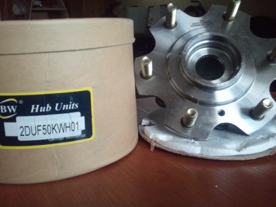

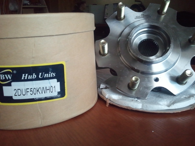

Заказал Febi передний подшипник 2000р сегодня забрал,оказалось в коробке NSK , хотя пробивали NSK в оригинале 3200. чудеса

смотрю есть на экзисте куча замен этих ступичных блоков. да и и форумчане предлагали замены.
а вообще стоит ли брать кЕтайские ступичные блоки, что с ценой 2000-3500?
Есть ли шанс, что замены пройдут 30-50 тыс или нет?
Может у кого-то есть реальный опыт сколько прожил такой не оригинал?
