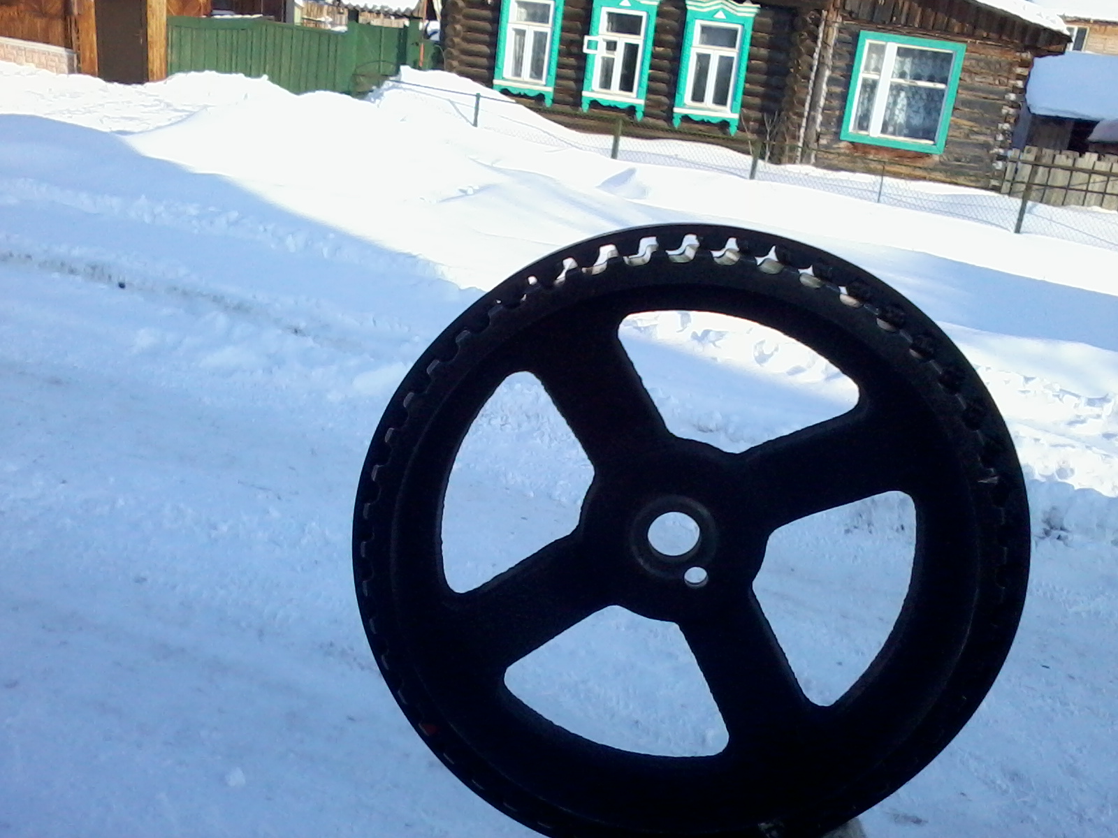

шкив точно нетот. когда пришел новый шкив ремень в него сразу как родной лег и профиль на нем круглый а стоял квадратный.и еще высота зубьев на старом в 2 раза меньше.

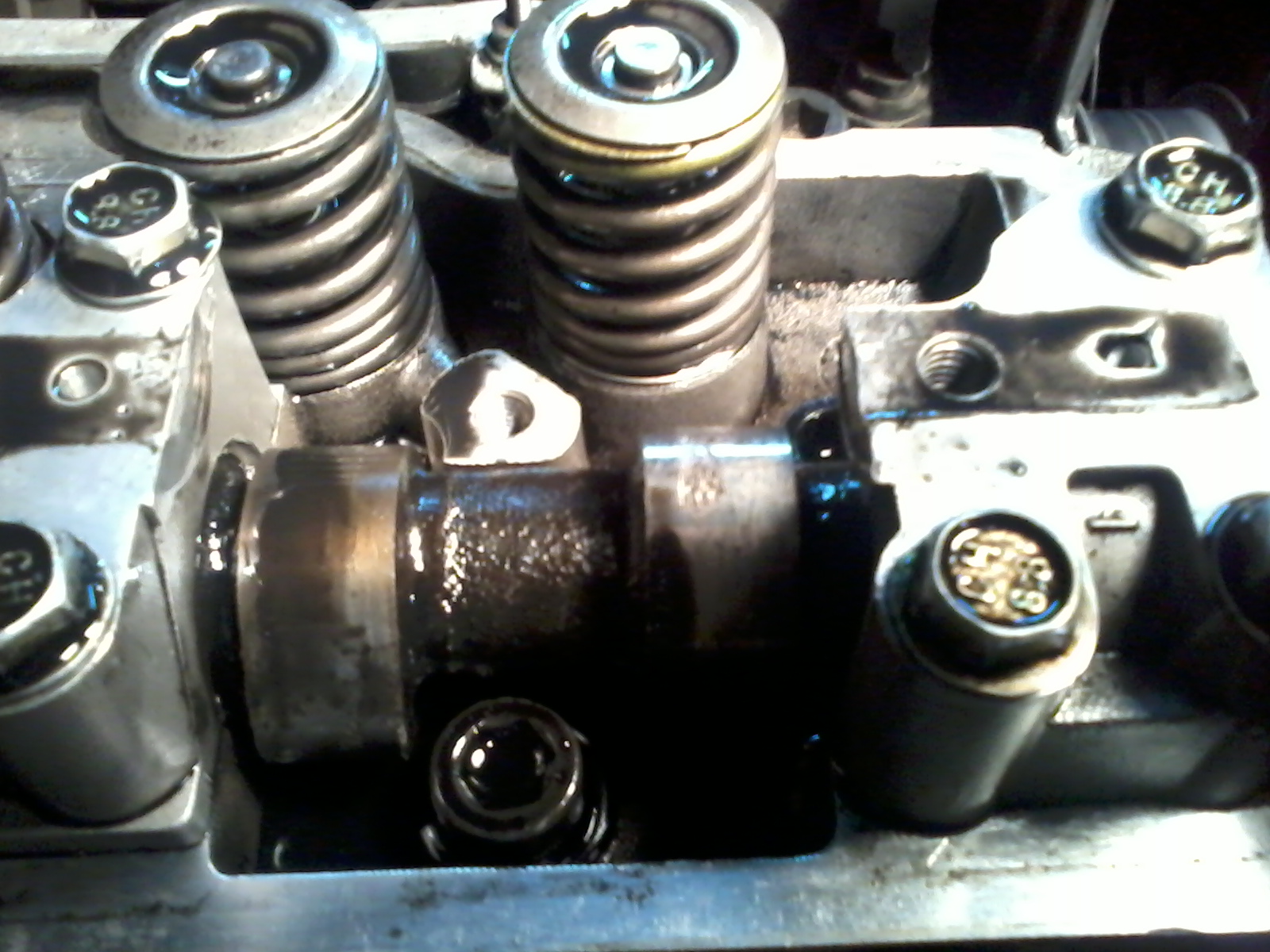

На 4д56 при сбивании грм и встрече клапана с поршнем, как правило (есть и исключения) ломает рокер (то самое коромысло) или ось, или ее вырывает из бугелей...Очень редко клапана гнет.
Если кулачек распредвала стало "кушать", то несомневайся, при всех прочих равных его сожрет очень быстро, еще и коромысло будет "убивать".
Если клапана в направляющих втулках не болтаются, и их там не затирает, то я б лично голову скидывать нестал.
Ревизия головы - эт посмотреть ее на наличие трещин и увода плоскости (линейкой и щупом 0.02). Вся остальная "ревизия" эт снаружи: состояние пастелей и самого распредвала, замена маслосьемных, сальника, состояние кулачков...все это можно на "неснятой" сделать".
А если гбц скидывать, то я колечки б поменял. А это уже другой бюджет.

Скорей всего тут все наоборот было...кулачек зажат был...его есть начало...сьело верхний слой, а дальше кулачек уже "мягкий", и вырабатывается быстрей, вот зазор и увеличивается. А что с бугелем?

ну может и так но- там ведь кулачек бьет по ролику на бугеле, должна наверное быть просто выработка а у меня как будто кородировало, кулачек шершавый
.а бугель просто сломало(зазор был выставлен проверял 3 раза).

бугелем принято обзывать крышки распредвала. а ролик на коромысле или рокере, стоит.
Если коррозия по поверхности кулачка, так тут несколько вариантов...либо долго в гараже перед установкой лежал и на него с "дырявой" крыши капало...либо со смазкой непорядок
Кулачек бить недолжен..за этим зазоры "следят". Ролики на рокерах внимательно смотри...если есть подозрение(!) (когда закусывает, то однозначно на выбрас, даж и непробуй расхаживать), что закусывает, то распредвал быстро сожрет.

1 выработка на кулачке распредвала (только на одном выпуск 1го цилиндра)
это касяк большой и нужно менять и за это не гонять иначе проблемы останутся?
(просто грешным делом была мысль шлифануть)
2 при установке рокера проверить ролик
3 проверить зажемает или нет бугель?
все так? или еще есть чего?

Замер кулачка распредвала - дело нудное и с микрометром, Замерь "высоту" кулачков штангелем, если меньше 36, то однозначно под замену. Люфт в бугелях проверяю "мануально"..ставлю один и на уровне интуиции. Если можешь, то сделай фото "сьеденного" кулачка, может там ничего сенрьезного..

оказаывается выработка есть на каждом кулачке только небольшая. замерил размер на самой выработке оказалось 36.3
и еще фото шкива что стоял, ремень новый а зуб набегает на новом шкиве такова нет.

Турбина - тут только от времени зависит, прошлой осенью брал, пришла, поставил, померял давление и забыл...
Сам в инет (в силу профессии) только вечером захожу, инфу кинул в личку, все что сам знаю - раскажу.
Судя по фото, кулачек на распредвалу сьело.
как то так
как то так
