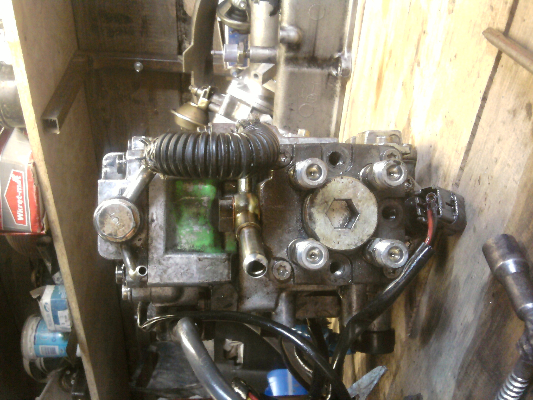

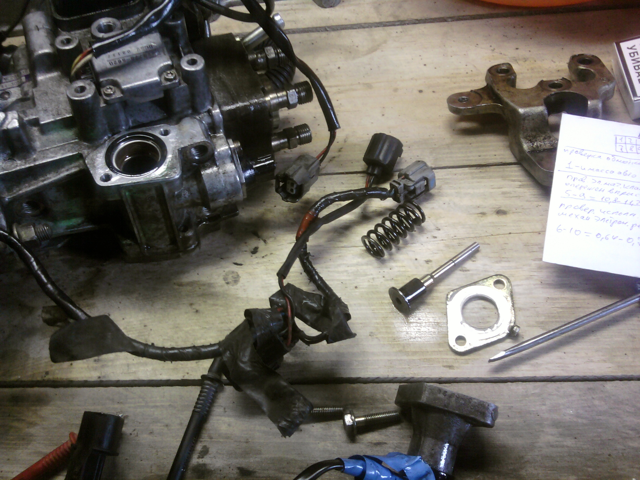

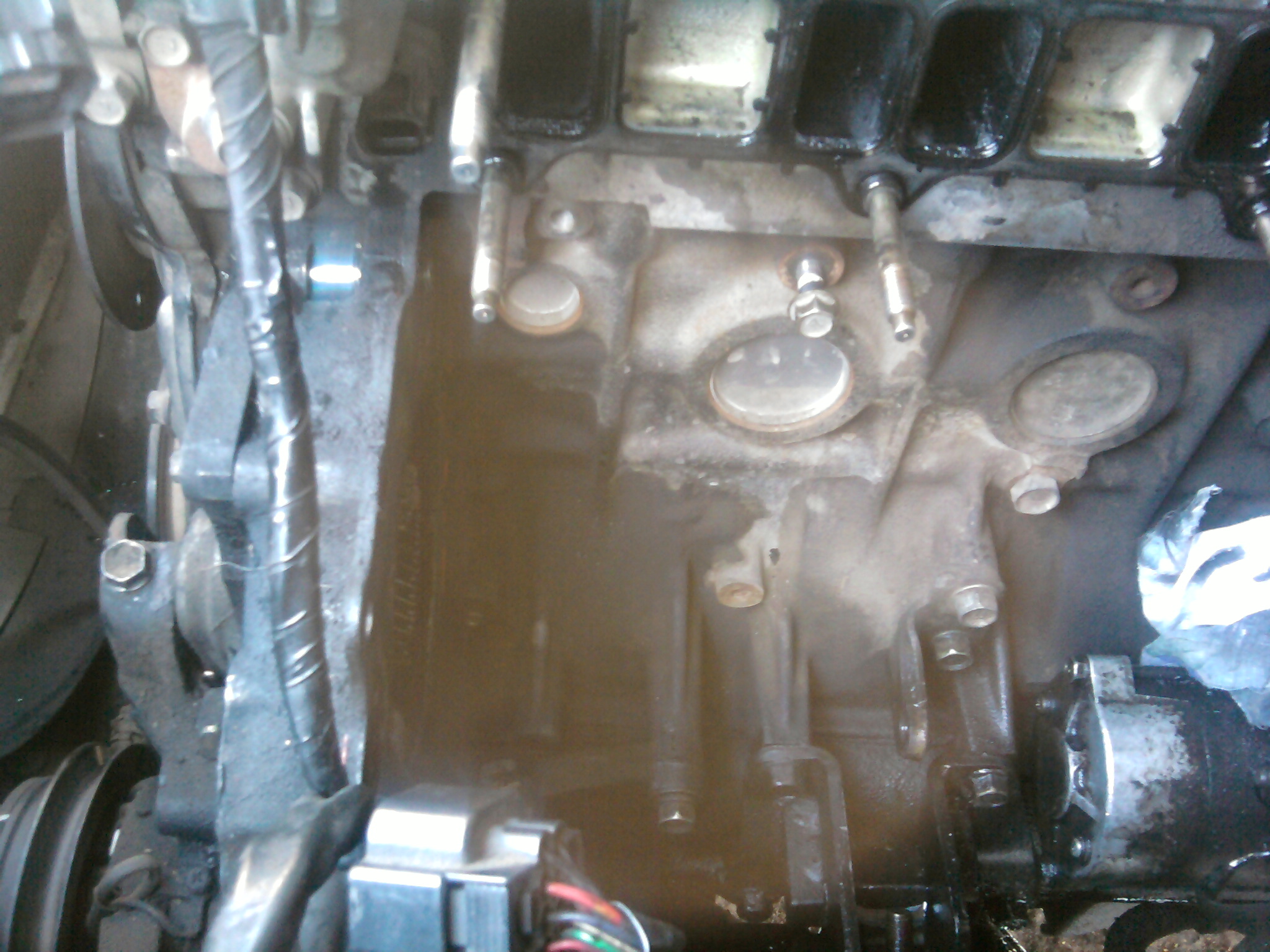

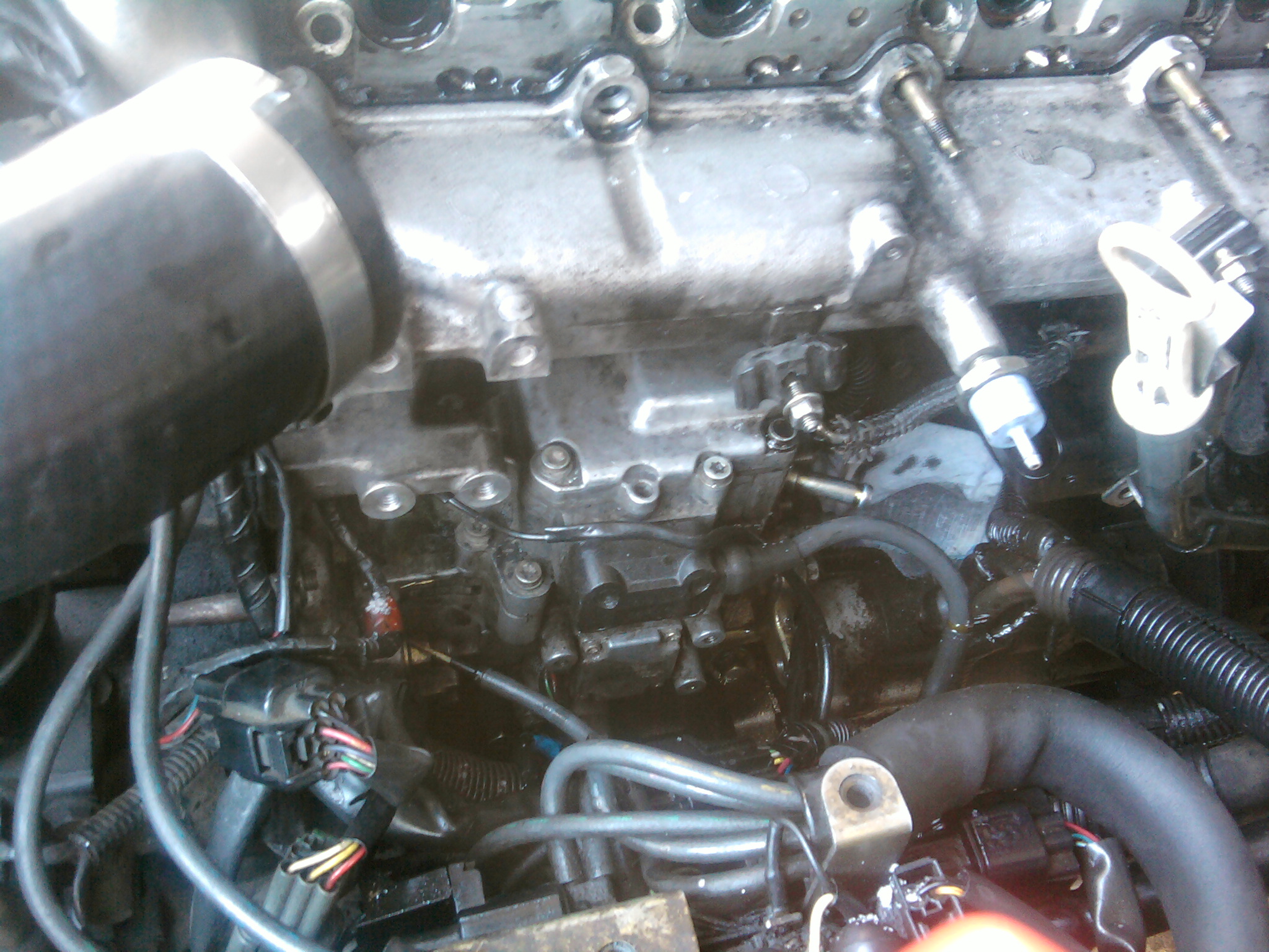

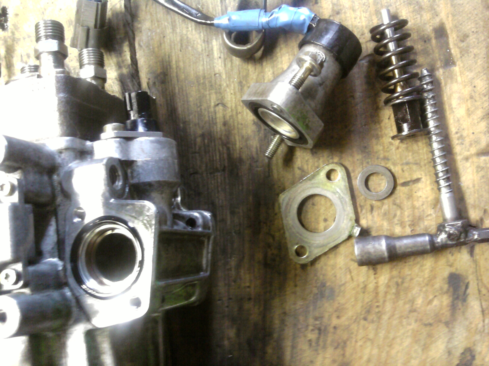

тнвд 4м41 кому интересно что в нутри.
hfibl8922566
Сообщения: 17
Зарегистрирован: 03 мар 2012, 08:04
Двигатель:: 4m41 дизель
Мой автомобиль(и):: мицубиси паджеро3.2did

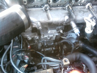

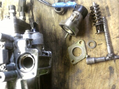

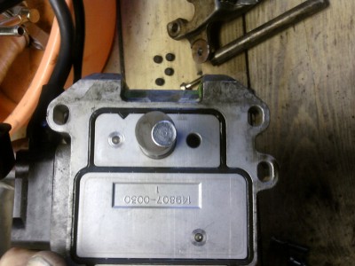

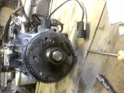

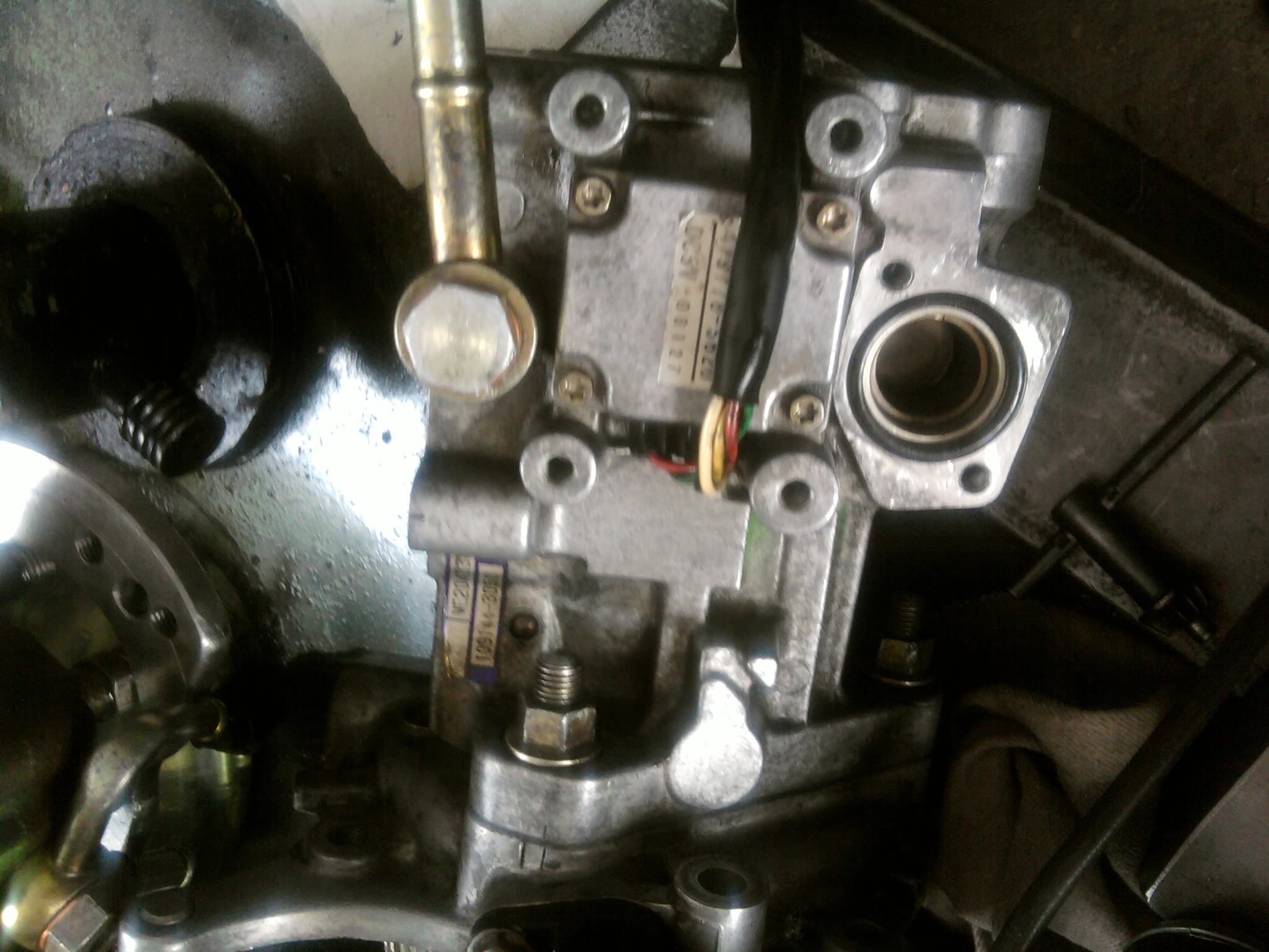

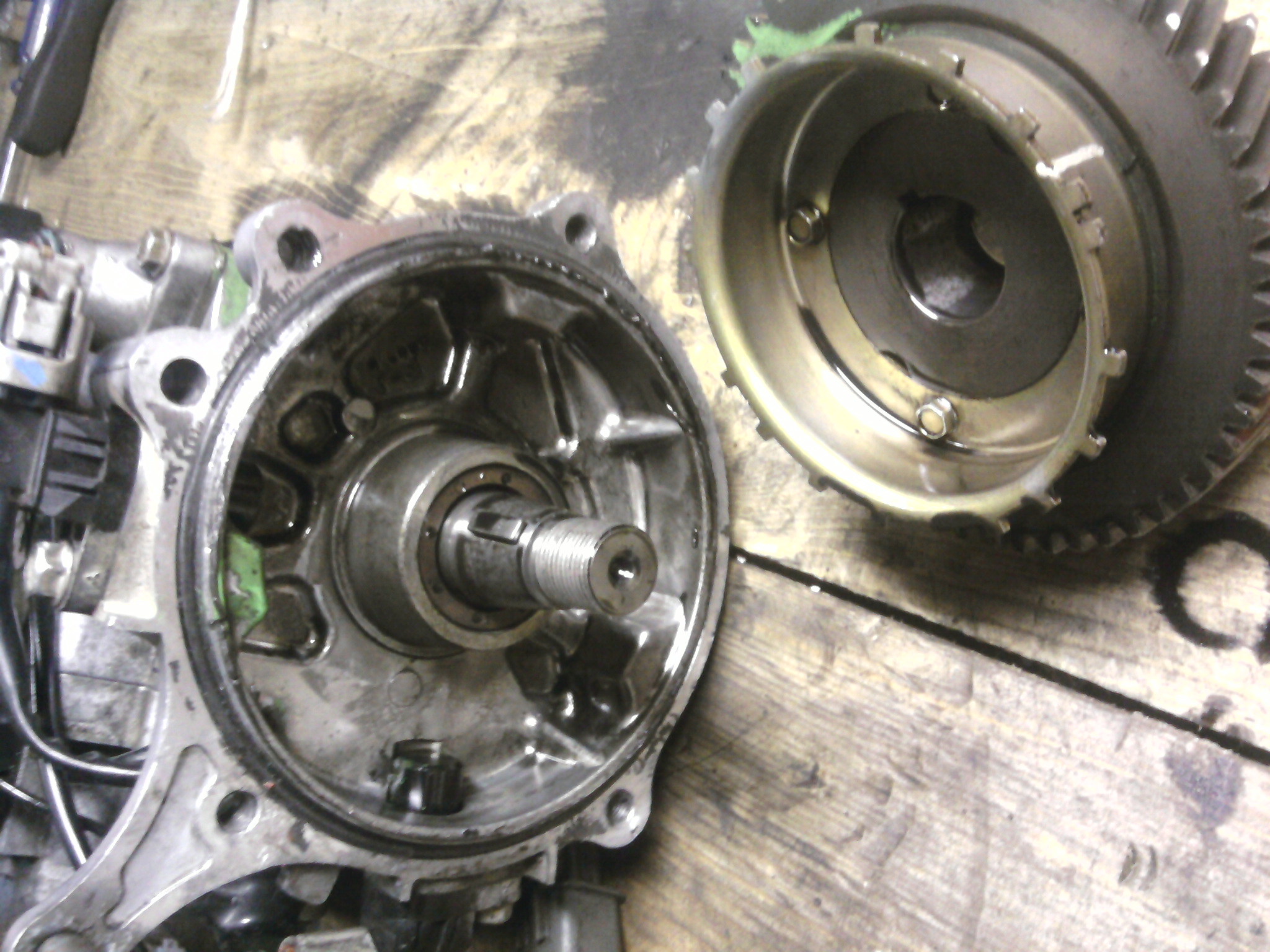

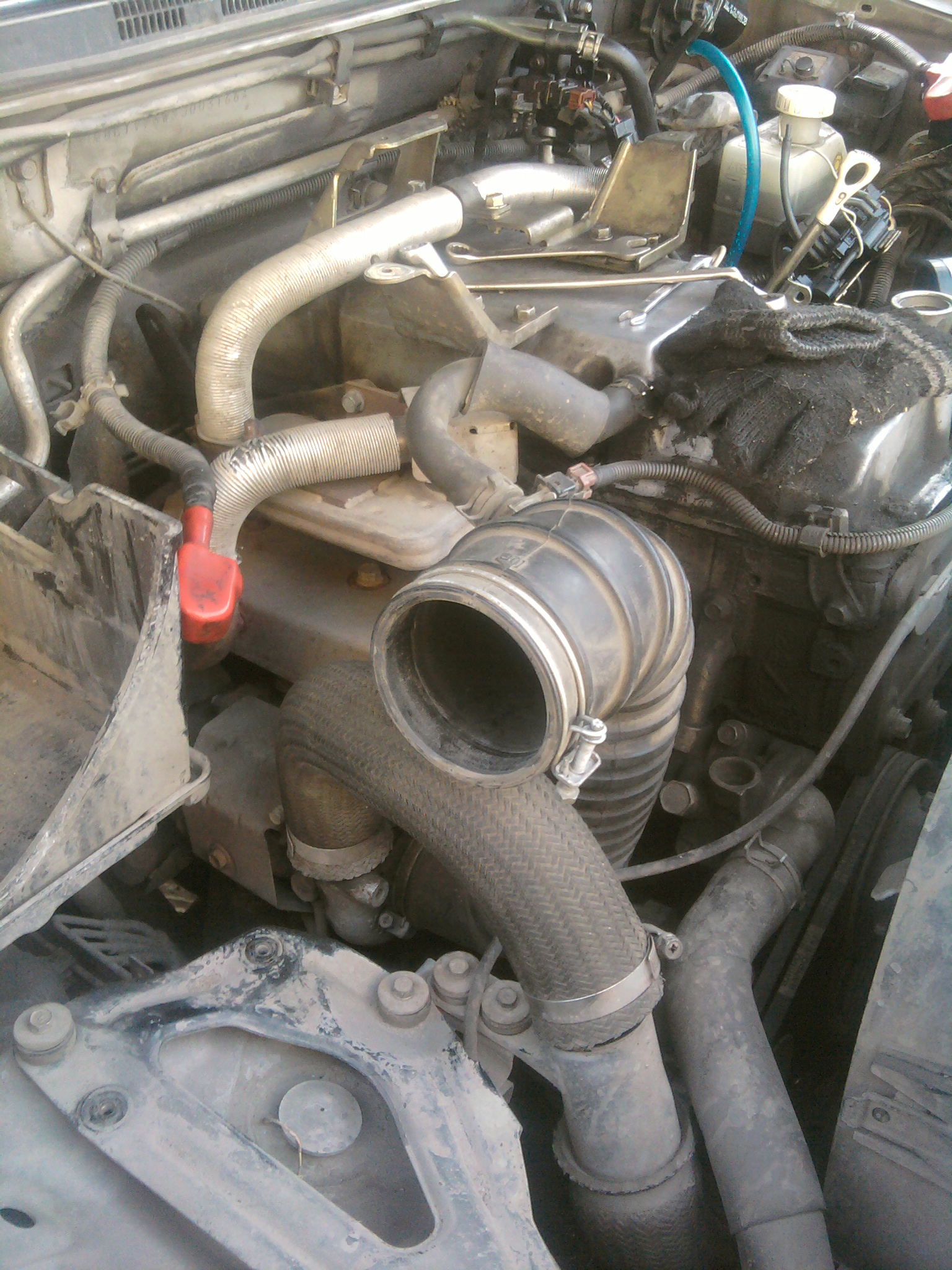

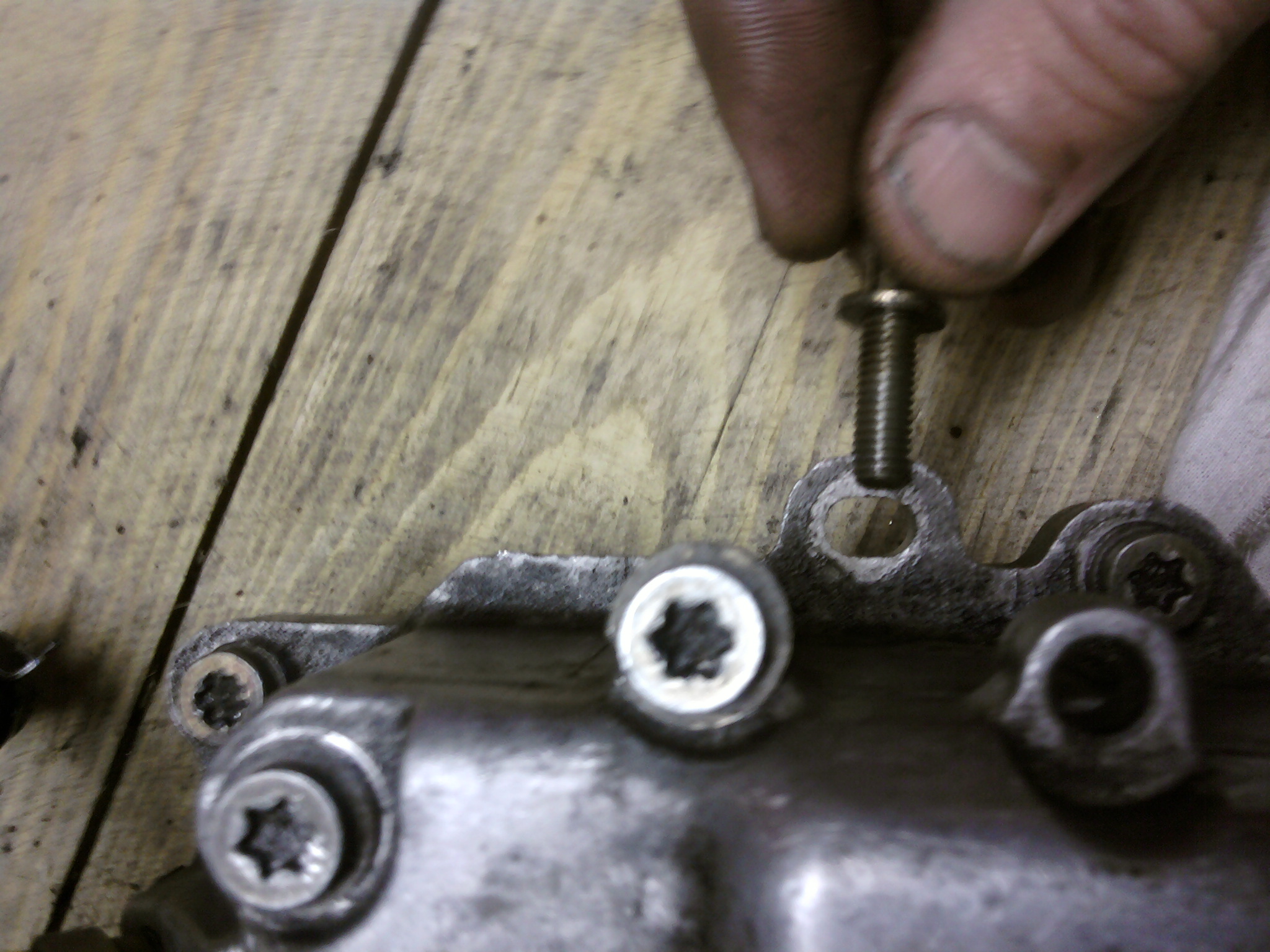

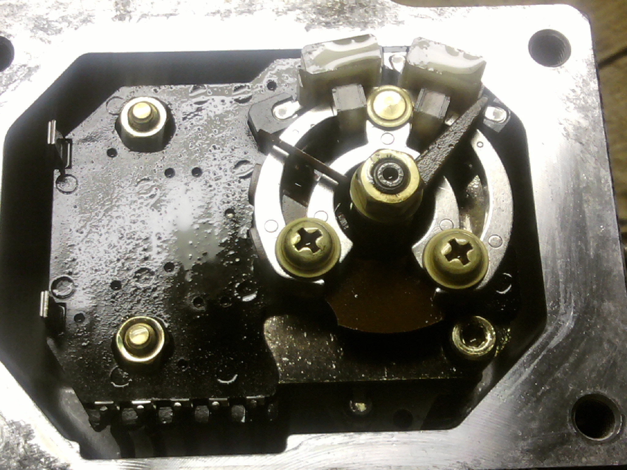

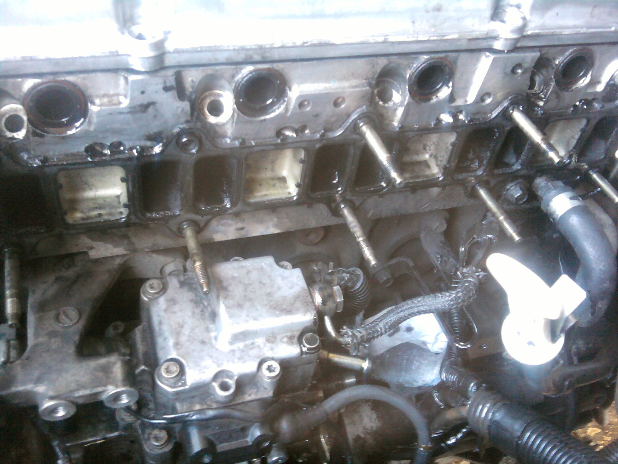

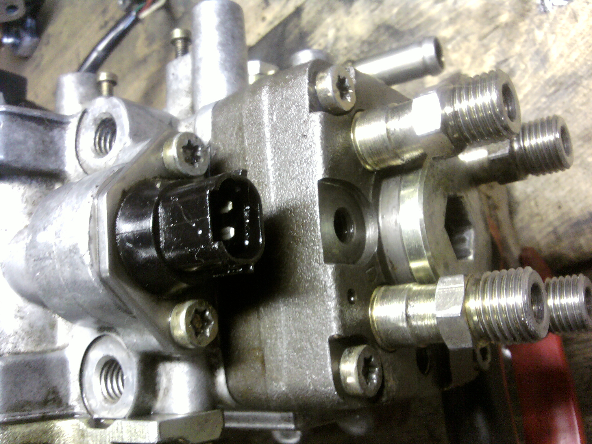

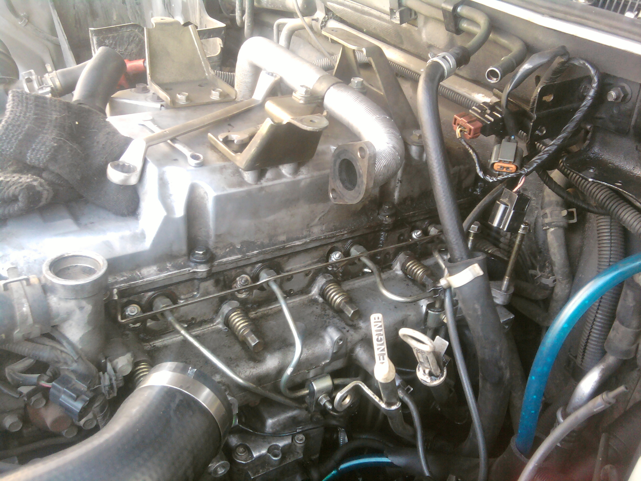

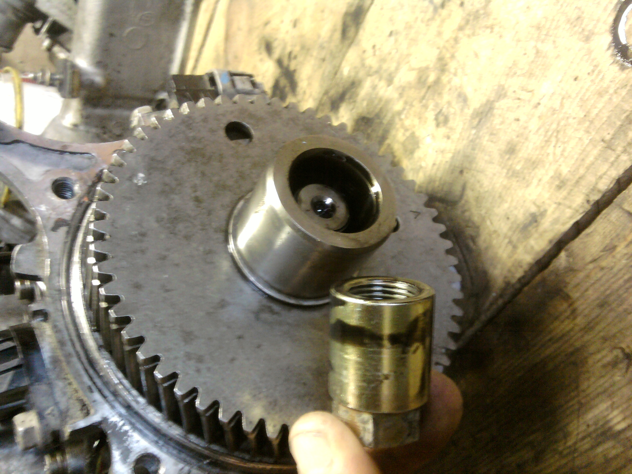

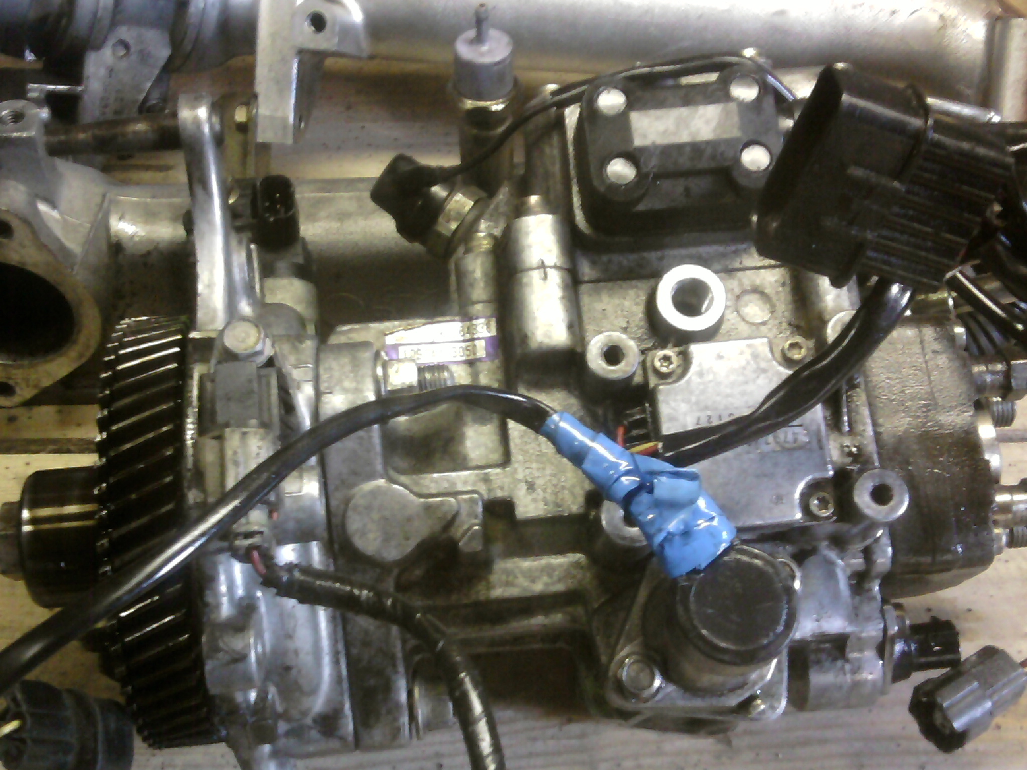

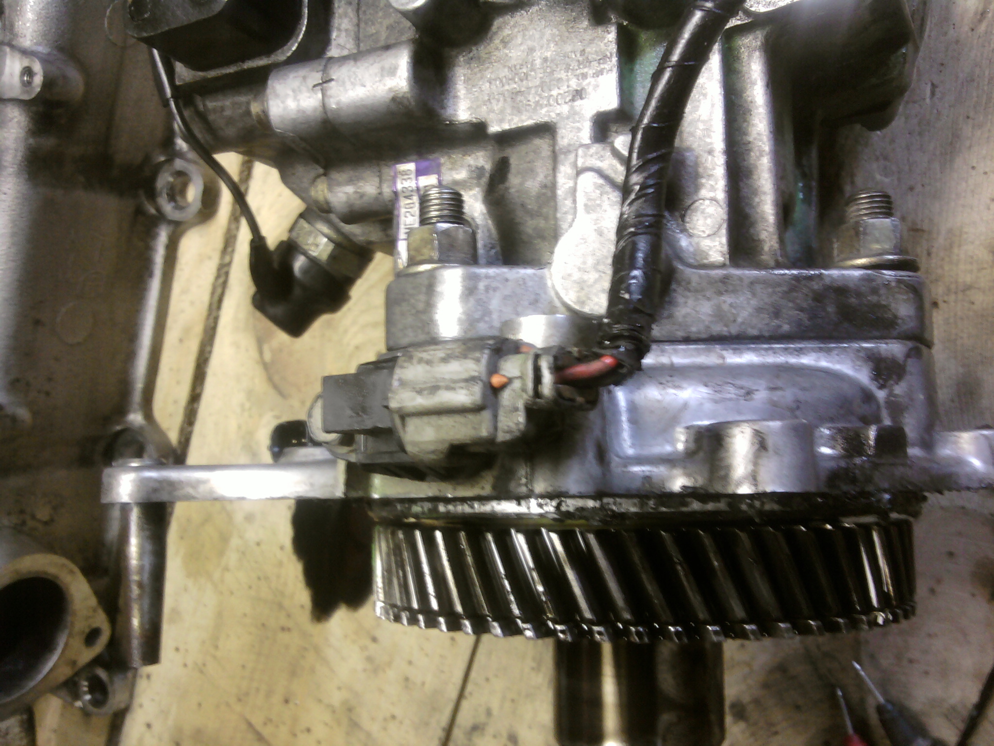

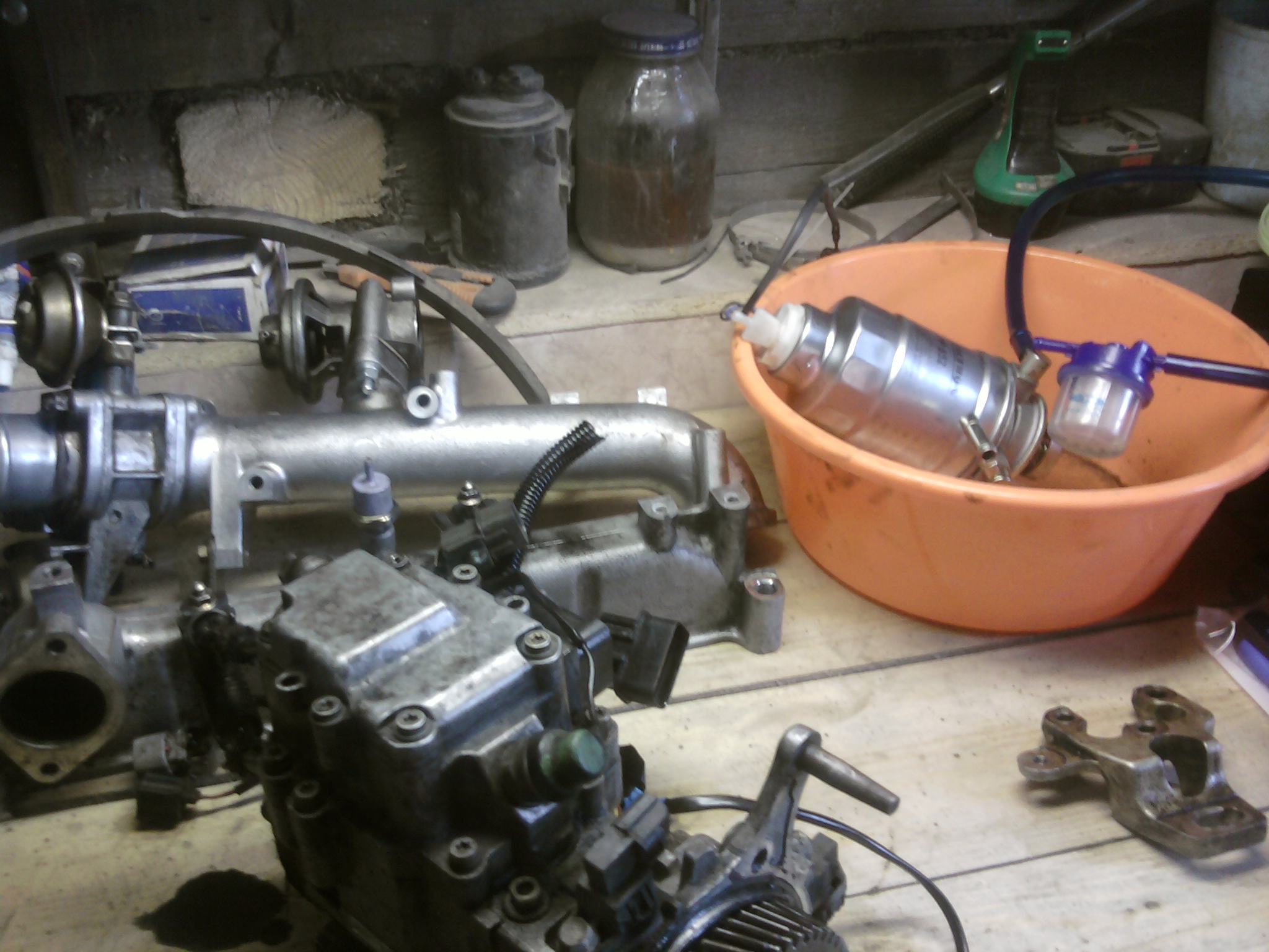

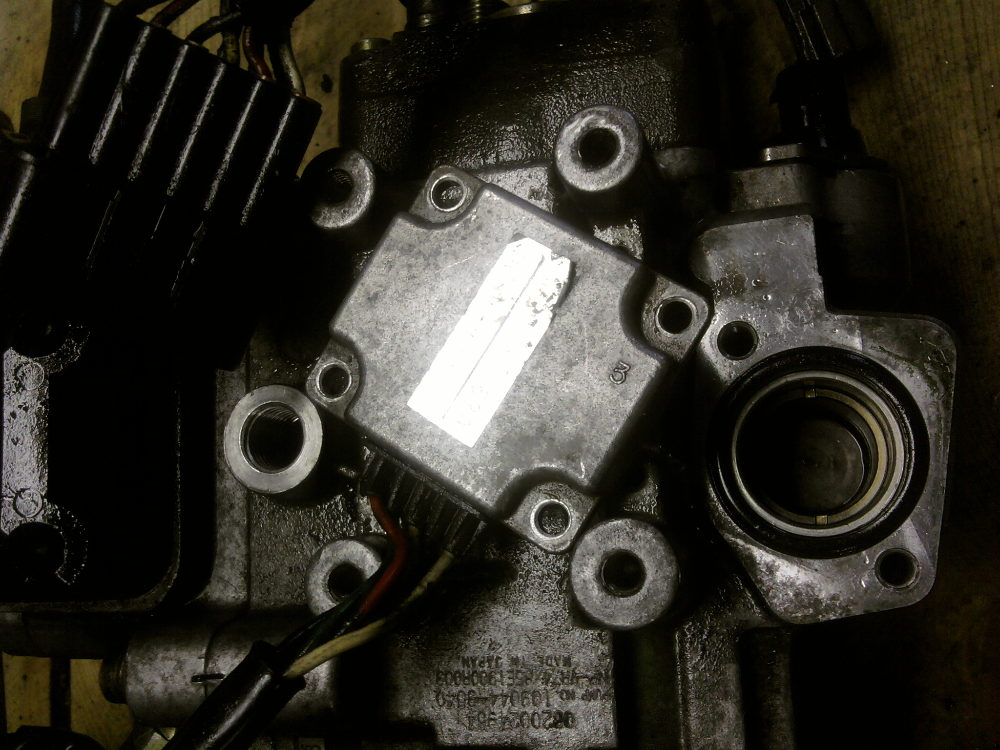

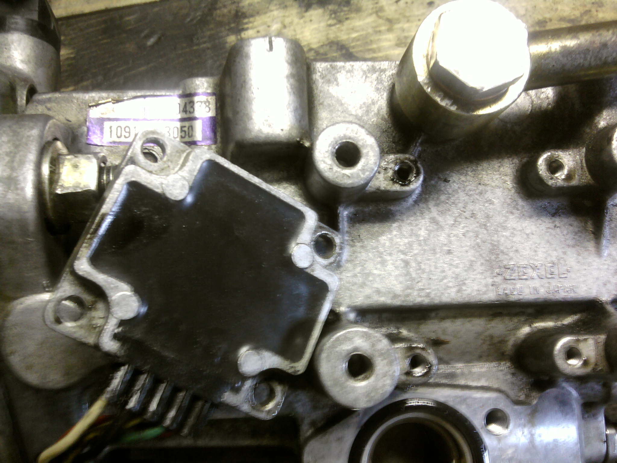

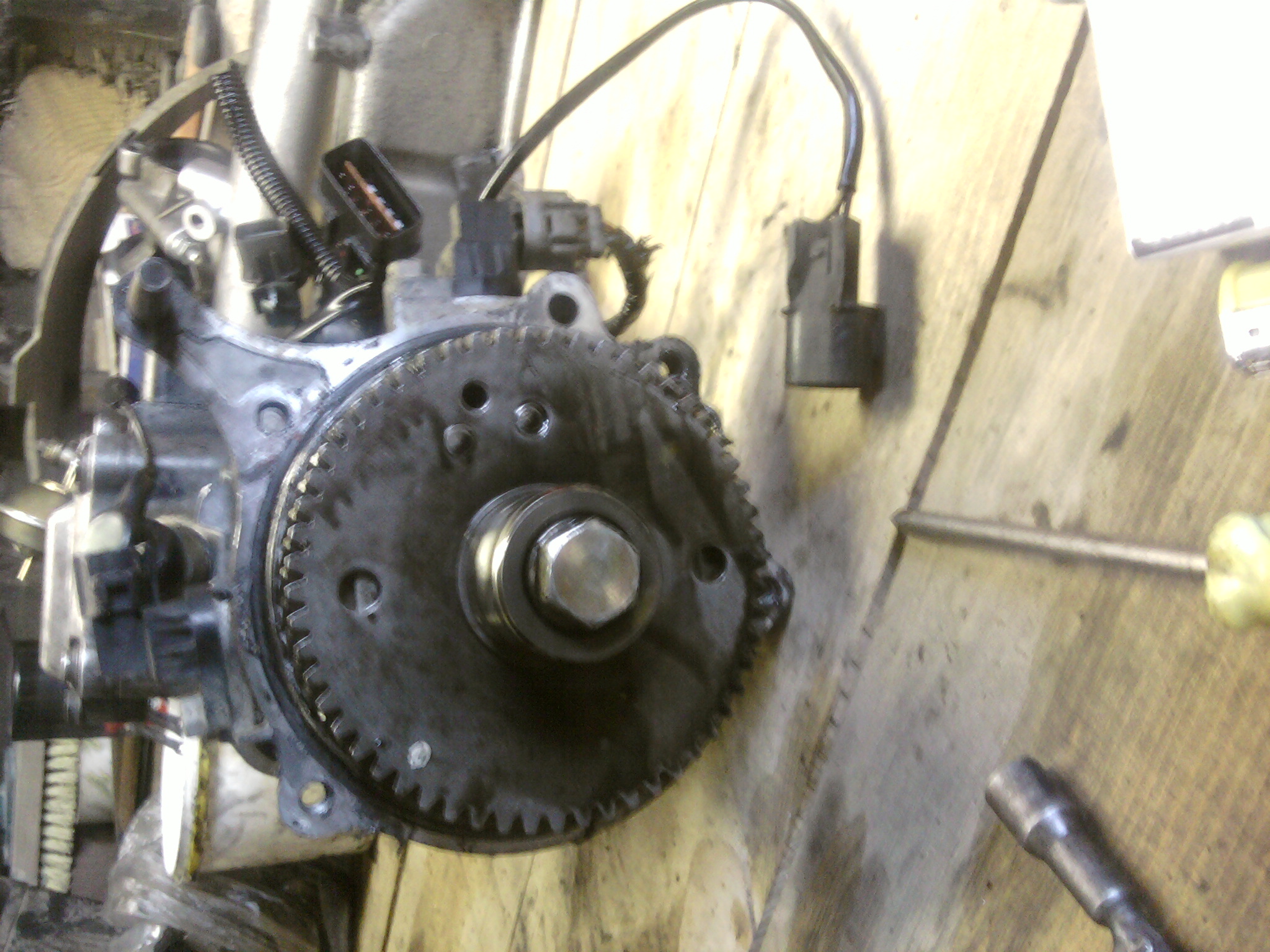

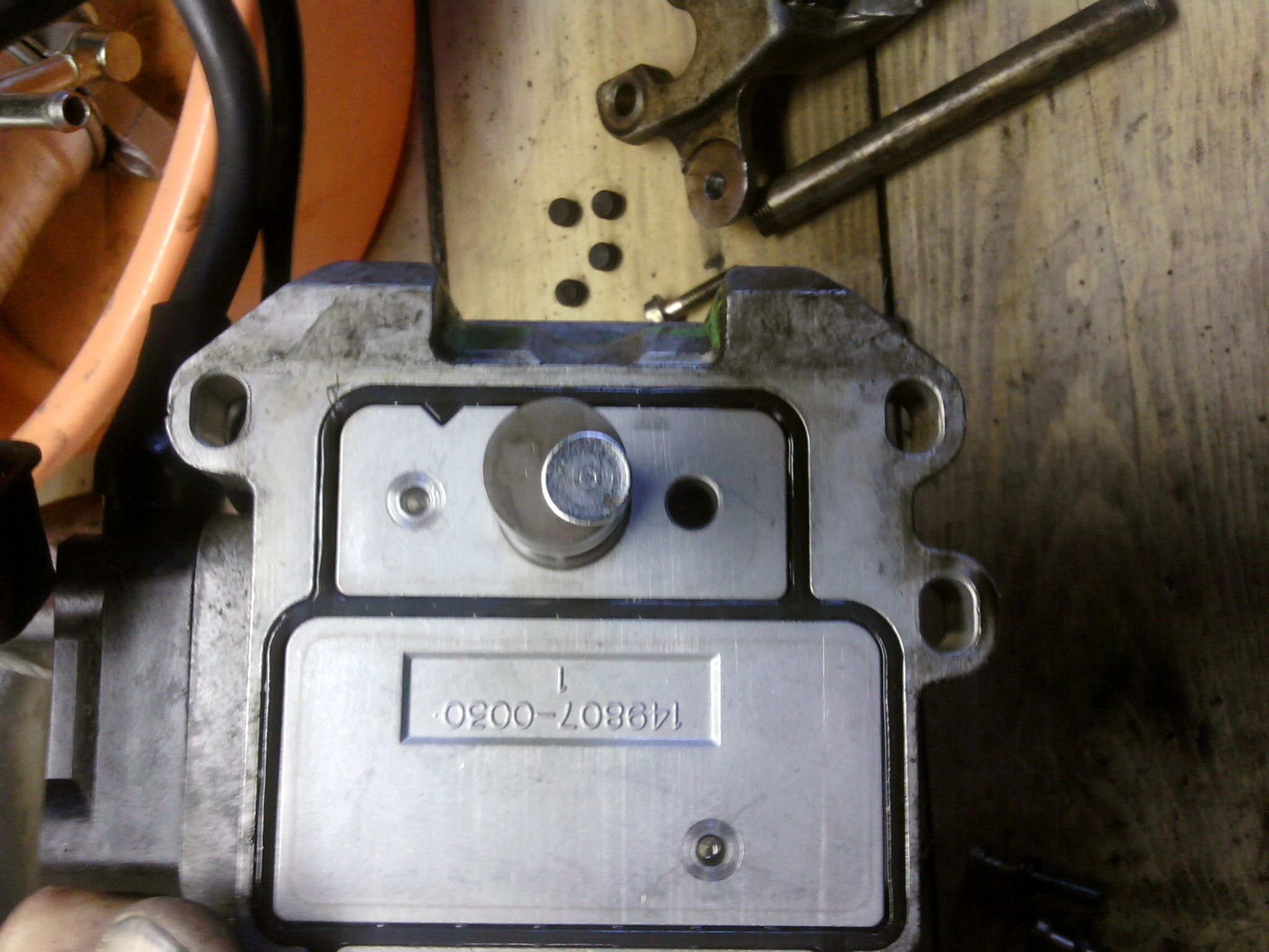

Сообщение hfibl8922566 »

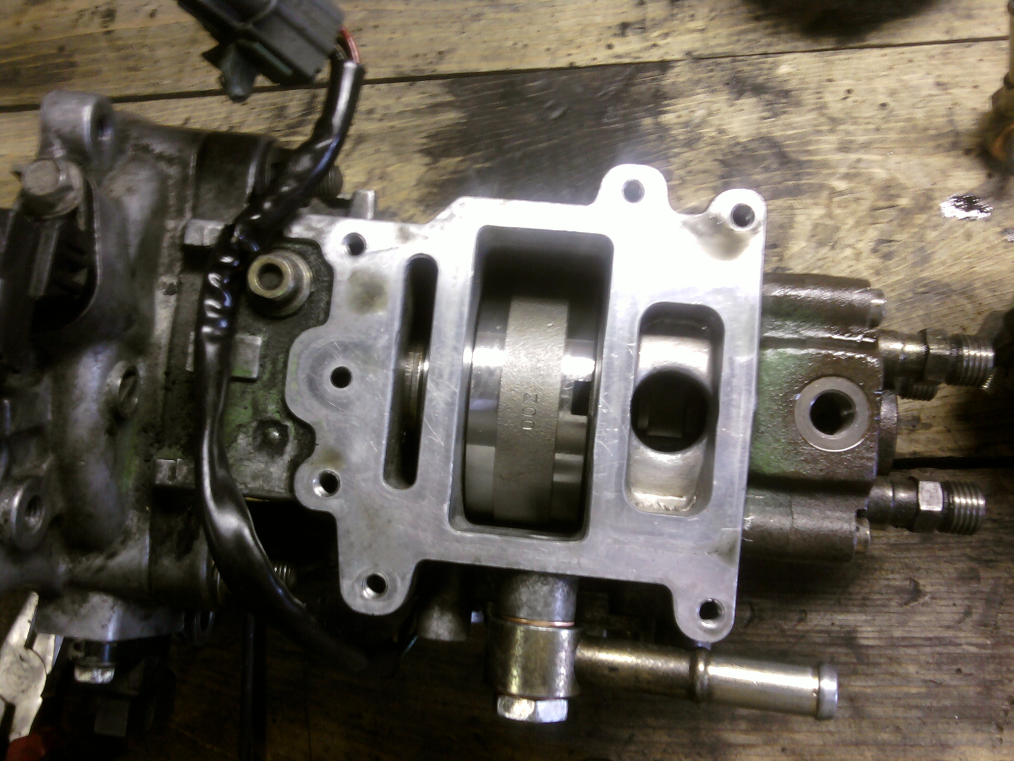

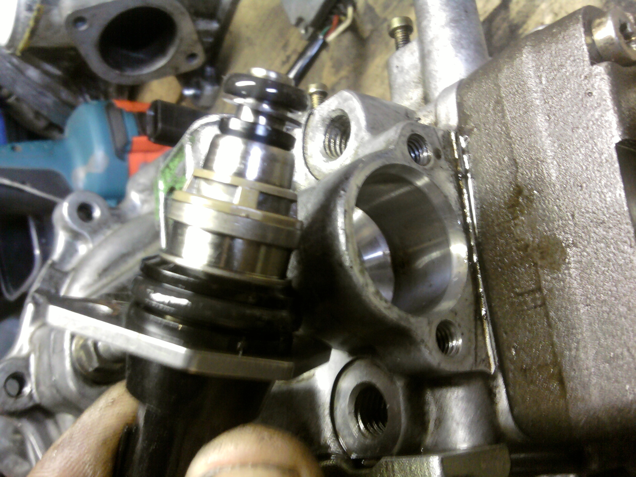

Разобрал свой тнвд т. к. он (со слов дизелиста) стал совсем мёртвый. По ходу разборки я не заметил деталей которые регулируются (кроме башки с мозгами. башка, как я понял здесь на форуме, предназначена для + - подачи топлива.)там пазы овальные. Отсюда вопрос нахрена его на его на стенде крутят чтоб что то отрегулировать если все детали намертво прикручены. единственное что я там нашел косячные так это поджатые лепестки (туговато вылезли). Ито после небольшой шлифовки (краешков) они нормально заходили. Я так понял что эта хрень с лепестками и создаёт давление в самом насосе. а то что там царапины я не думаю что из за этого насос не работает. Скорее всего попал какой нибудь мусор, нацарапал эту деталь и лепестки заклинило. вообщем смотрите.

Спасибо. Очень познавательно. Если правильно понял вас то лепестки эти подкачивающего насоса - они только всасывают топливо а давление плунжер создает. Много инфы здесь http://dieselmaster.ucoz.ru/forum/7

Добрый фотоотчет,респект автору! :*VICTORY*:

Интересно, так что в итоге, поставил новый? Или этот будешь ремонтировать?

Romeo_Kiev писал(а):Спасибо. Очень познавательно. Если правильно понял вас то лепестки эти подкачивающего насоса - они только всасывают топливо а давление плунжер создает. Много инфы здесь http://dieselmaster.ucoz.ru/forum/7
Нет не так! В насосе есть две "секции". Это низкого давления и высокого. Так вот ТННД создаёт давление подпора и если его не будет то насос (секция высокого давл.) не будет работать. Так же как и опережение впрыска!

на 007 фото стоит обязательный атрибут, крушка пива )))

hfibl8922566 писал(а):Разобрал свой тнвд т. к. он (со слов дизелиста) стал совсем мёртвый. По ходу разборки я не заметил деталей которые регулируются (кроме башки с мозгами. башка, как я понял здесь на форуме, предназначена для + - подачи топлива.)там пазы овальные. Отсюда вопрос нахрена его на его на стенде крутят чтоб что то отрегулировать если все детали намертво прикручены. единственное что я там нашел косячные так это поджатые лепестки (туговато вылезли). Ито после небольшой шлифовки (краешков) они нормально заходили. Я так понял что эта хрень с лепестками и создаёт давление в самом насосе. а то что там царапины я не думаю что из за этого насос не работает. Скорее всего попал какой нибудь мусор, нацарапал эту деталь и лепестки заклинило. вообщем смотрите.
Так и я разбирал, а толку ни какого, лезть нужно глубже, вовнутрь, там все проблемы, а эта разборка пустая трата времени. Я сам люблю поковыряться в неизвестном мне, но этот насос оказался для меня загадкой, которую я решал 2 месяца, так и ничего не понял,форум пытался помочь, но все бесполезно, в результате - буксир за 300 км к доктору, ремонт 3 дня + 1220 у.е. Так что если интерес самому починить не погас, то разбирать надо больше, а царапины это хреново и их надо устранять (деталь менять) :;-):

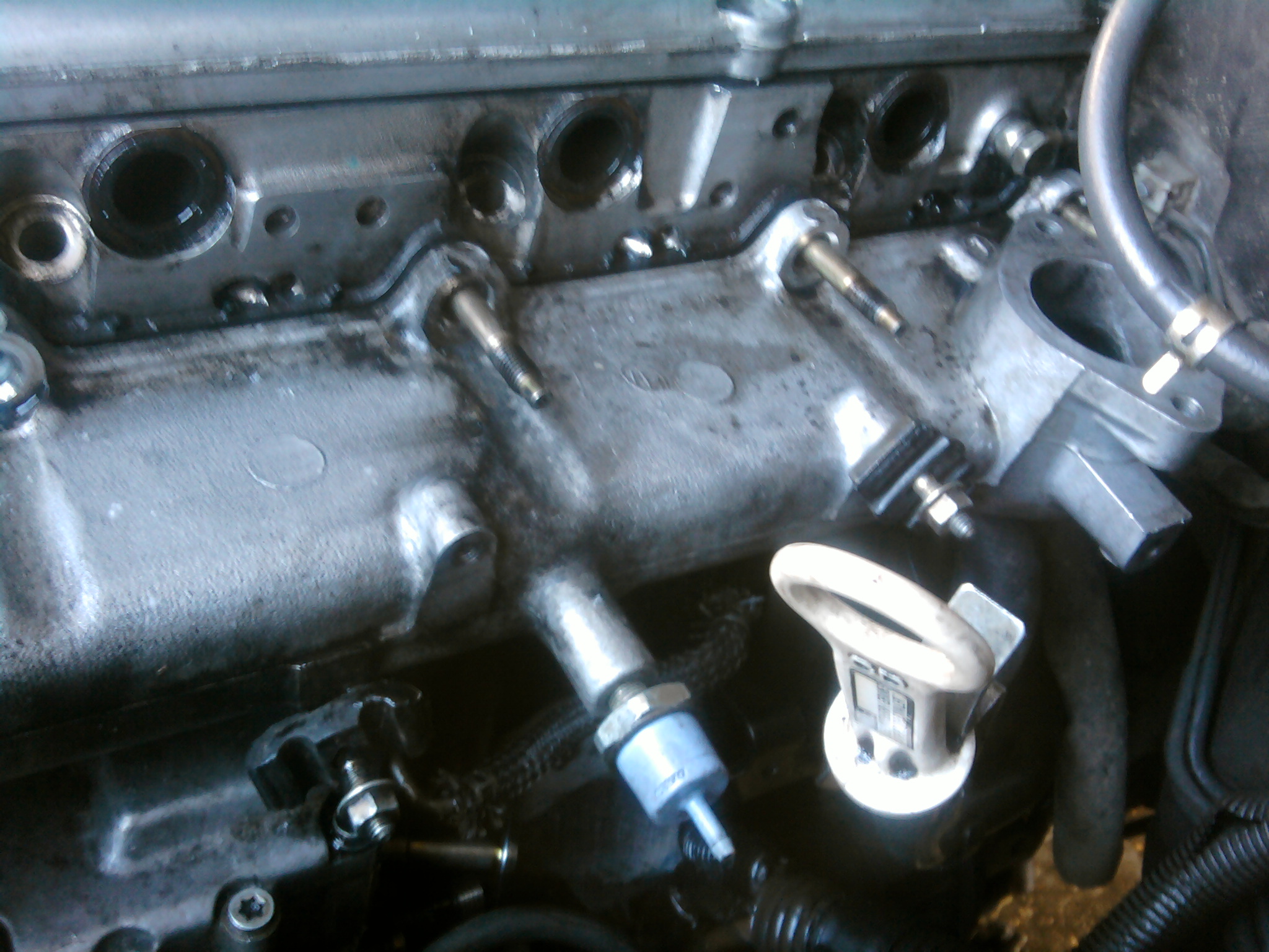

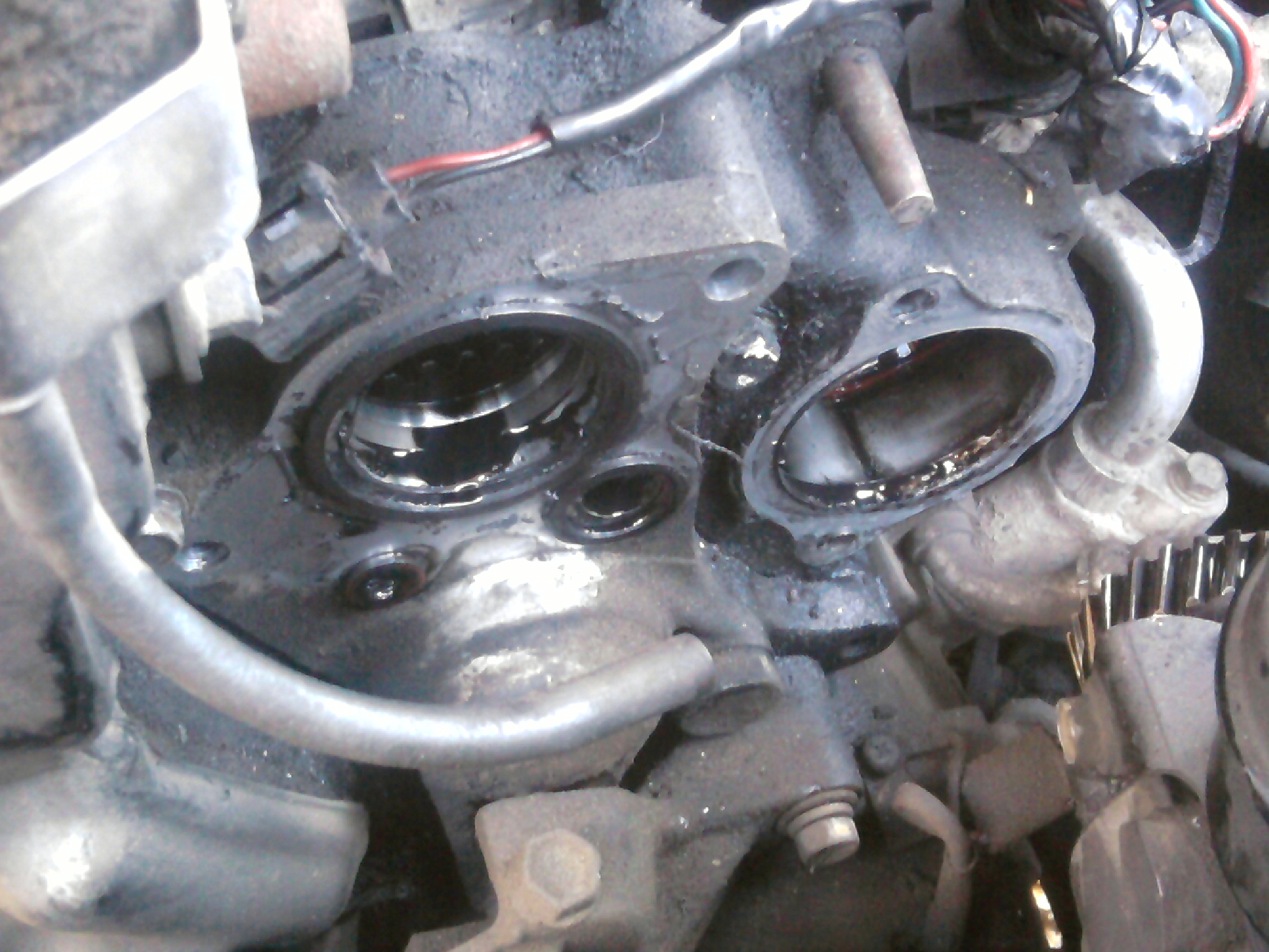

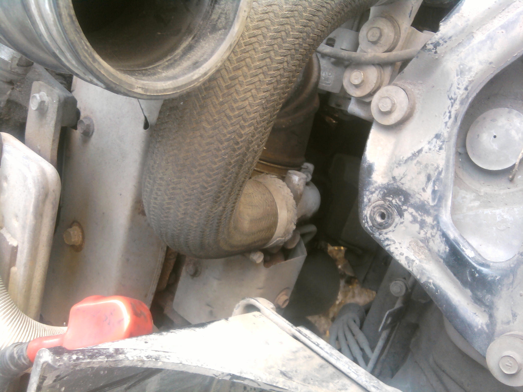

А у меня топливные трубки высокого давления идут через впускной коллектор (насквозь). Как же неудобно их снимать и ставить ::-(:

nutrilon писал(а):А у меня топливные трубки высокого давления идут через впускной коллектор (насквозь). Как же неудобно их снимать и ставить ::-(:
Ну и что я снял без проблем настраивался дольше ::-D:
