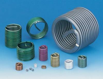

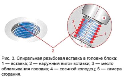

На пароходе стоит главный двигатель фирмы MAN, так вот на нем все болты закрученные в алюминиевые детали удеживаются за счет стальных спиральных ввертышей, и никогда не срываются и держат очень надежно.
http://www.autoezda.com/remauto/327-rezbavost.html

Спасибо. Буду искать спиральные вставки (т.е. сервис, который их использует).
dr.motor
Сообщения: 4545
Мой автомобиль(и):: MMC L200
Откуда: москва
Откуда: Москва СТРОГИНО
Благодарил (а): 138 раз
Поблагодарили: 151 раз
Re: Сорвана резьба! Нужен совет.
Сообщение dr.motor »
в "механике" такие есть
