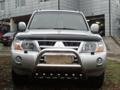

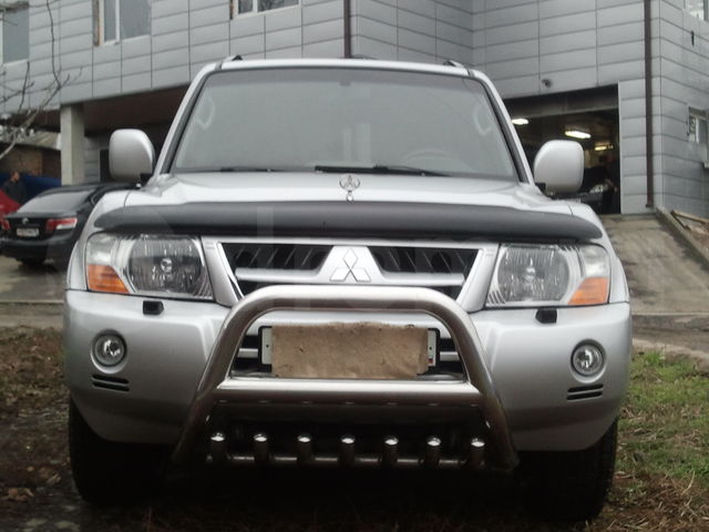

Вообщем появился кенгурин, хотелось бы попросить у кого стоит идентичный, сфотографировать места крепления к кузову. Ну и еще лучше померить размеры крепежа, не хотелось бы колхозить что-то совсем страшное
На фото подобный кенгурин и защита.

У меня крепится за проушины буксировочные и середина на железку, которая смотрит прямо в радиатор.
Только у меня черный и на всю морду почти.

Форма кенгура значения не имеет, крепления у всех одинаковые в одних и тех же местах

Вчера попытался открутить защиту родную, так у трех болтов при несильном усилии головки отвалились
Сегодня купил экстакторы, но даже с их помощью не удалось извлечь остатки, пришлось высверливать
Почему то ни одно из креплений ни подошло. Кенгурин schiessler 3608 VA - http://www.schiessler-edelstahl.de/fron ... 64&nav3=14

Может потому что кенгурин на рестайлинг, а у тебя дорестайлинг?
