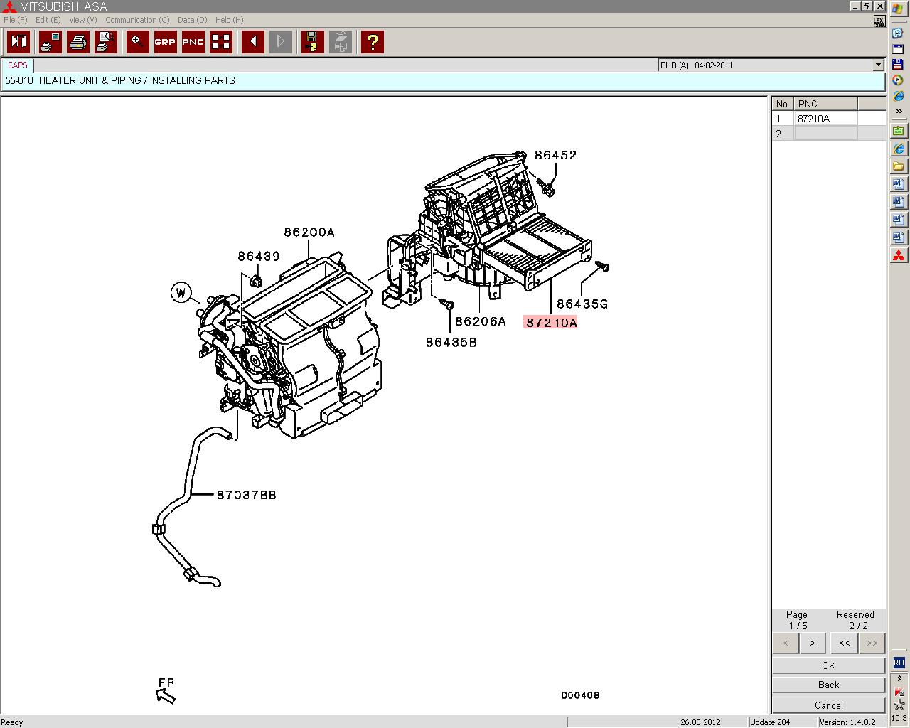

Фильтр находится за бардачком (отстегиваете его, опускаете вниз).
И номерок красным
