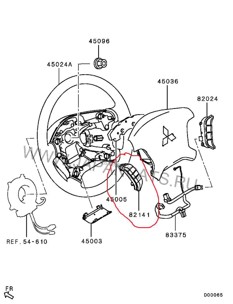

У меня Араб 2007 но в максималке, обогревы зеркал, сидений всё было, не было на руле кнопок управления музыкой, я их купил и тоже просто поставил вся проводка была на месте.

Понятно, что к теме про стекла не относится, но спрошу - а музыка какая? В смысле если есть проводка под заглушкой на руле, то и к музыке эта проводка подсоединена? Или не ко всем? Тоже араб, все есть, а вот кнопок управления музыкой на руле нет...

Кнопки музыки на руле.
Партномер 8701A066.

Про кнопки-то в курсе где взять и по номеру тоже, только вот дальше - если под них есть разводка на руле, то к музыке она тоже подключена?

Сообщение Rust-74 »
да проводка подключена, сразу музыка заработала как только кнопки поставил

Rust-74 писал(а):да проводка подключена, сразу музыка заработала как только кнопки поставил
Музыка штатная - не Рокфорд? Чейнджер на 5 дисков плюс радио? И еще вопрос - заглушка как снимается - 2 винта в задней части руля?

Ок, спасибо за ссылки, проводка под заглушкой есть, рискну купить и поставить в надежде, что к мафону тоже все подключено.
