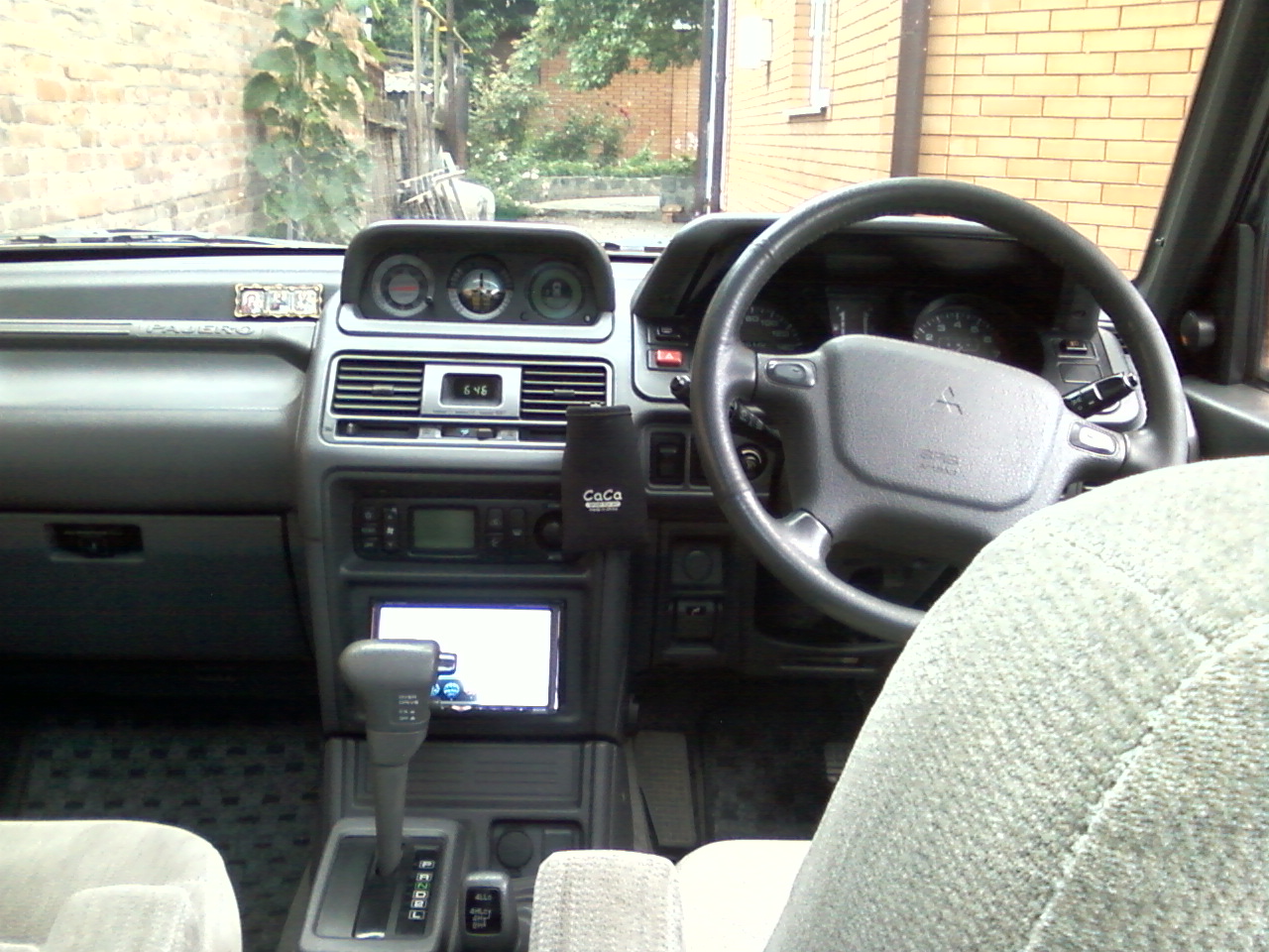

Чего-то днями баловался... Заметил - если при выключенных габаритах-фарах выкрутить реостат на минимум - яркость климата уменьшается так же, как уменьшается при включении габаритов. Все это резко и только в крайнем положении реостата.
Стало интересно - баг это или фича? А то часы не притухают - то ли искать почему часы не тухнут - то ли искать почему клима гаснет )))

у тебя клима такая? щаз за ради интереса попробывал - при вык. габаритах горит ноль эмоций.
при вкл. - реостируется со всем вместе.

Не, у меня старого образца.
Я по всякому пробовал - тухнет и все тут, но только на самом крайнем (ранее мною никогда не использовавшимся) положении...

Павел а с часами не кто не колхозил.Здесь кто то писал как сделать чтобы часы ярко горели может и утебя так.А реостат у тебя правельно работает .У меня сразу после покупки кто то накрутил реостат так я подумал что лампочки на климате перегорели разобрал лампы целые потом дошло ч то реостат.Так что смотри часы.

Смотри... Если габариты/фары ВКЛЮЧИТЬ, часы исправно гаснут. А вот при ВЫКЛЮЧЕННЫХ габаритах на реостат реагирует только климат. Причем только два положения - без плавной регулировки.

А как себя ведет подсветка приборов и климата при включенных габаритах при игре с реостатом? Просто часы при включении габаритов притухают и от реостата не зависят. А на климате может быть регулировка и от реостата и от включения габаритов (но это только предположениеNbf писал(а):Чего-то днями баловался... Заметил - если при выключенных габаритах-фарах выкрутить реостат на минимум - яркость климата уменьшается так же, как уменьшается при включении габаритов. Все это резко и только в крайнем положении реостата.

При включении габаритов скачком меняется интенсивность свечения часов и показометора температуры на климате. На реостат реагирует только подсветка кнопок климата. Кажется так... ))

Часы с реостатом никак не завязаны, а вот климат завязан (взять хоть подсветку кнопок), а поскольку реостат включен в отрицательную цепь, то возможно он влияет на подсветку климата даже при выключеных габаритах. Но надо посмотреть на аналогичных пыжах.

Паша.....сегодня покрутил этот реостат..Nbf писал(а):Чего-то днями баловался... Заметил - если при выключенных габаритах-фарах выкрутить реостат на минимум - яркость климата уменьшается так же, как уменьшается при включении габаритов. Все это резко и только в крайнем положении реостата.

То есть при выключенных габаритах, когда никакой подсветки нет, если покрутить ручку - на климате ничего не меняется?
Ты на обеих машинах крутил?
