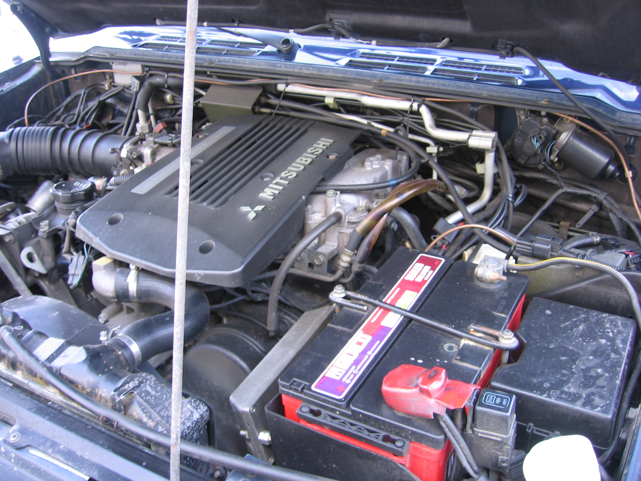

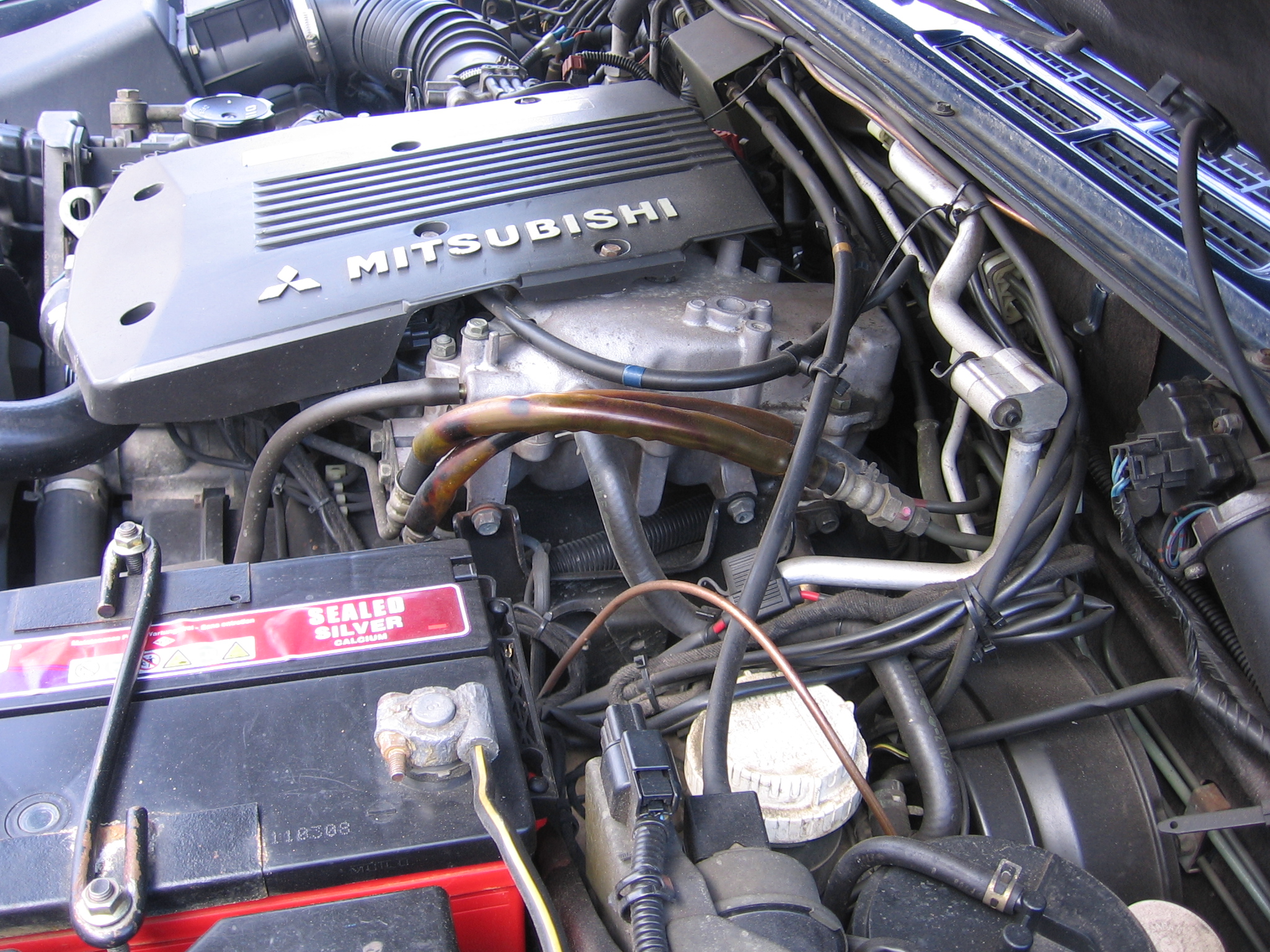

Добрый день! Помогите пожалуйста определить что это за двигатель. Авто владею несколько дней ... и никак не могу понять главное GDI или MPI. С авто вовсе какая то неразбериха, на кузове красуется надпись "24 valve V6 3000" , такая же на пластиковой крышке на двигателе. Когда покупал думал что это 6G72 24 клапанный. И в тех паспорте стоит объем = 2972. однако номер двигателя 6G74HQ****.Тут то я и понял что это 6G74. Вначале подумал что кузов и двигатель от разных машин однако расшифровка VINа показала что с данным кузовом шел 6G74 а также на информационной табличке это дублируется. Определившись возник другой вопрос какая система впрыска, так как планировал поставить ГБО (к слову ГБО на машине уже стояло как сказал хозяин еще с Германии но не работает порвалась мембрана в редукторе и нужны мозги новые, толи врет и сам пытался на GDI поставить газ толи хз). Посёрфил инет на предмет фотографий 6G74 , на всех найденных фото двигатели немного другие (то коллектор не такой, то маслозаливная крышка не стой стороны), нашел такой же на фото на чешском форуме но как я понял там сами спрашивают что за двигатель. Где искать на нем наличие ТНВД тоже не знаю. На сайте с запчастями по вину выдает что двигатель "3.5V6-24(WIDE/SS4),5FM/T LHD" что означают эти аббревиатуры мне не ясно. Вобщем помогите пожалуйста. Фото ниже...

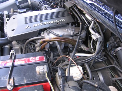

Салют топикстартеру))) На фото в низу чисто мой двигатель, в подписи есть название авто и данные по нему. На фото 100% MPI и у него 194 пони, чем баснословно радует мой кошелек, в плане транспортного налога. Будут вопросы пиши в личку. Удачи.

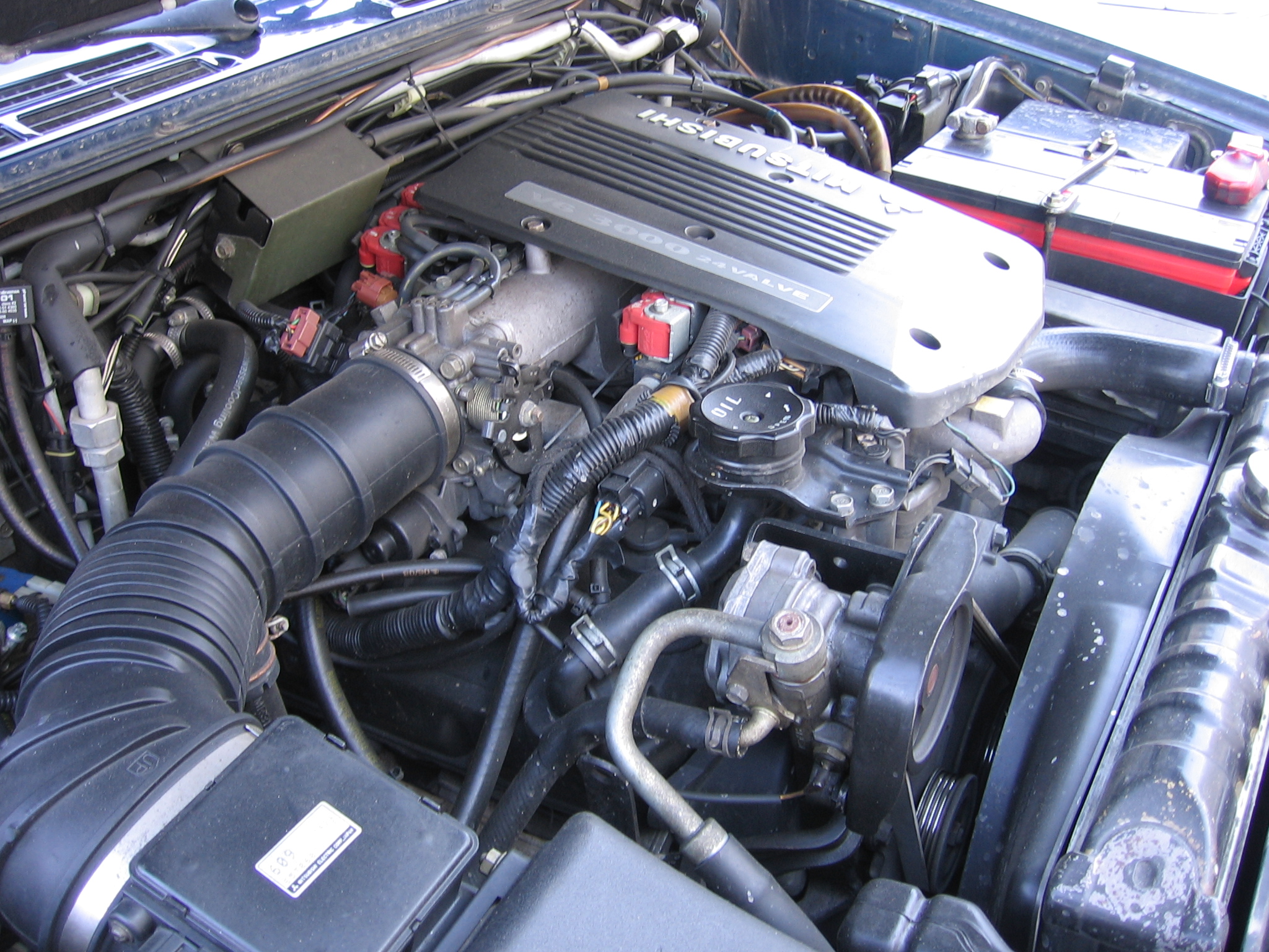

Я тоже после всего очень рад такому двигателю с MPI, был бы GDI расстроился бы т.к. для мои нужд он не подходит. Только осталась еще одна неясность почему на кузове и на крышке двигателя красуются цифры 3000 вводя в заблуждение. Ну хорошо кузов, перепутали, но крышка то она такая я пологаю ставится только на 6G74 соответственно только с надписью "V6 3500 24 valve"... кто-то может объяснить данную аномалию.. на фото full1.jpg и IMG_0323.JPG все видно

У меня VIN такой-же,за исключением 3-х последних цифр,т.е. у тебя 3.5SOHC MPI(194л.с.) с механикой.Ну здарова,брат!
Кстати,по VINу у меня 99 год выпуска(буква Х),а по факту 98,а у тебя как? А у мотора GDI крышка другой формы,и надпись на ней есстесно "GDI"

На фото двигатель MPI. Понять можно было по налирчию газового оборудования 4-го поколения. На GDI ГБО пока не ставят, за исключением пары-тройки моделей машин, Паджеро , к сожалению в их число не входит.
