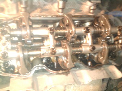

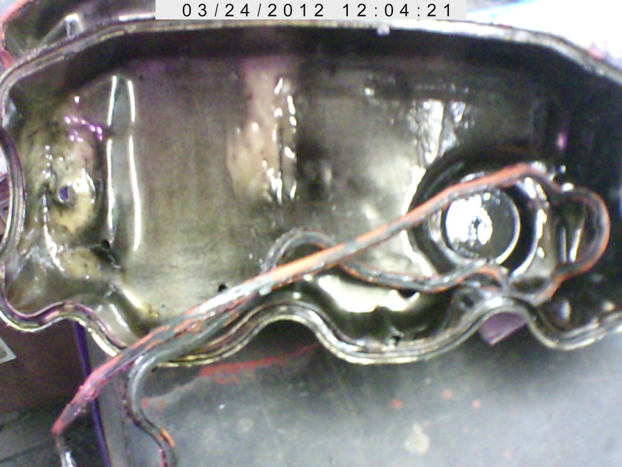

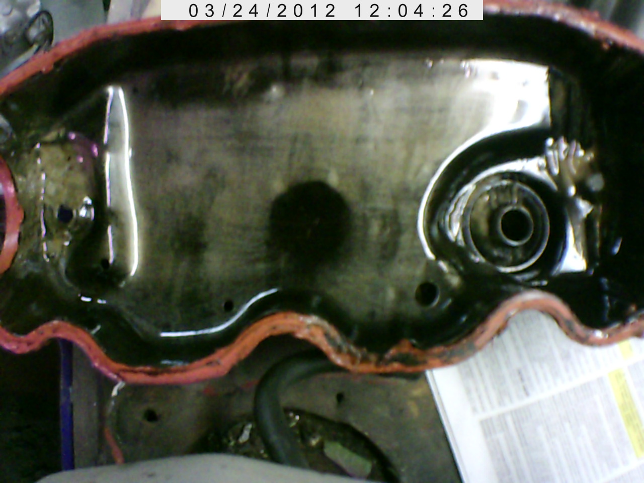

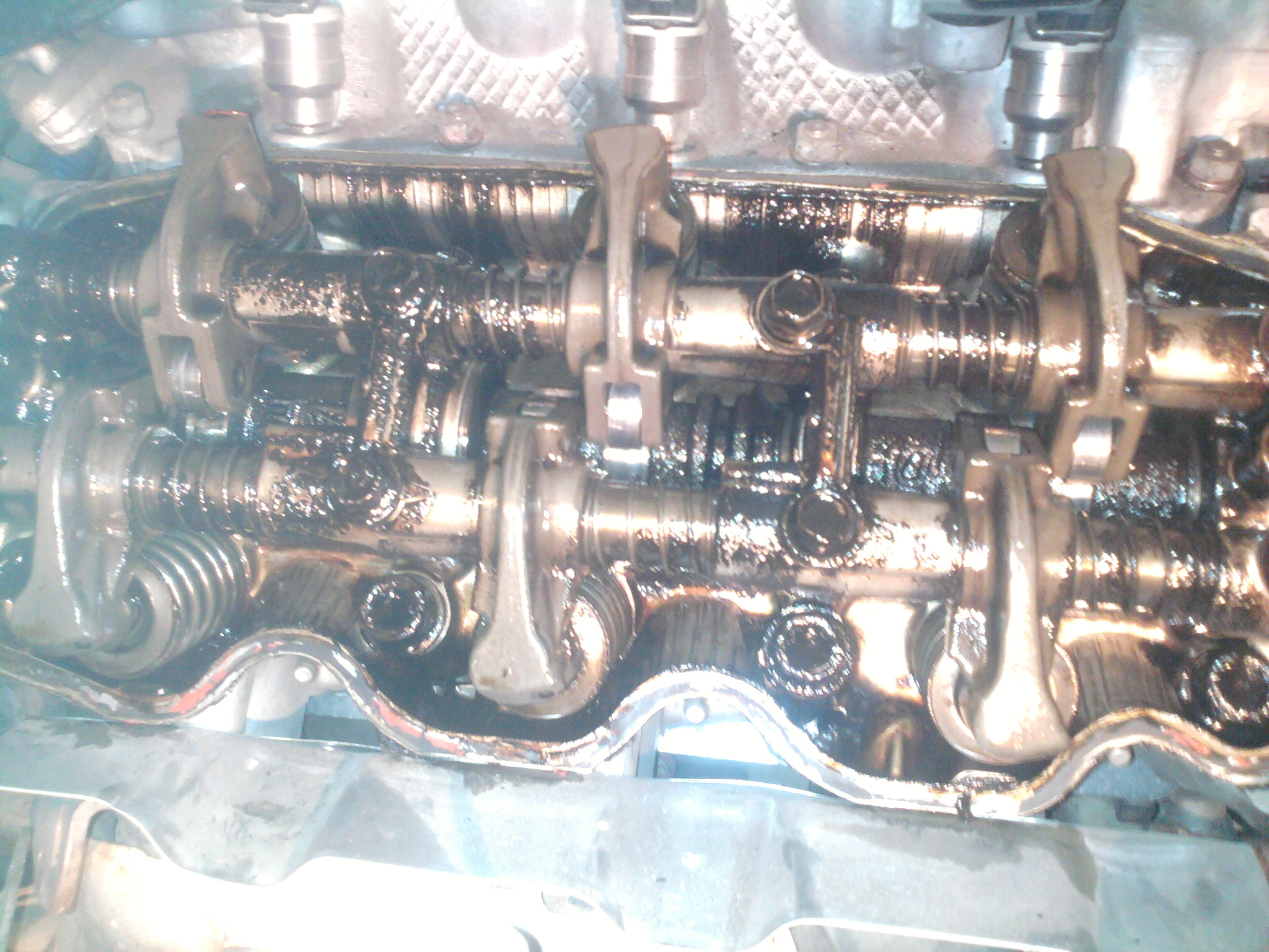

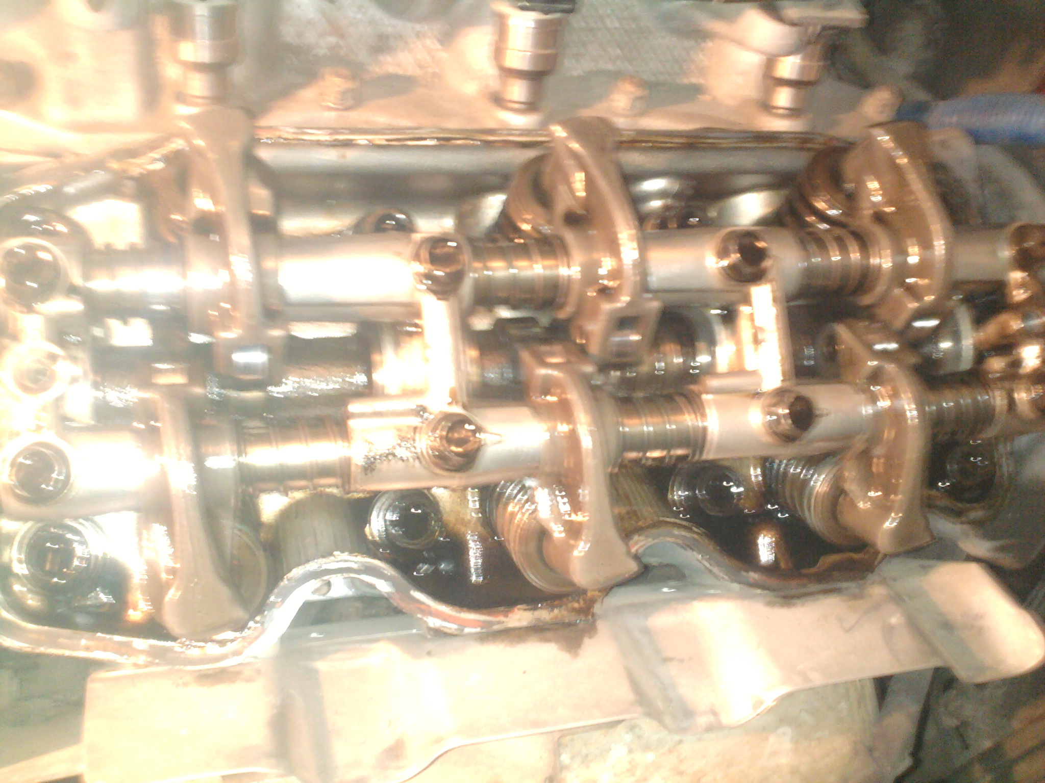

В январе провел ТО двигателя на своем паджерике, пациент 93 год, двигатель 6G72, пробег по спидометру 314575 км. Было заменены поршневые кольца, маслосъемные колпачки, промыты форсунки и топливная система. В прошлые выходные решил протянуть головы (неоднократно слышал и читал что после того как головы снимались то через 1000 – 1500 нужно их подтянуть). Сняв крышки меня ожидал неприятный сюрприз, на фото (извините за качество снималось на телефон и регистратор, есть видео но не знаю как его выложить)
Суть вопроса такова: 1. почему правая голова покрыта жженым маслом, а левая чистенькая. 2. Как антифриз попал на крышки, причем строго по впускным клапанам, как это лечить?
p.s. масло уровень в норме не ест и не прибавляется, антифриз потихонечку уходил (ориентировочно стакан на 500 км), подтянул головы за неделю после протяжки уровень в норме (пробег 380 км).

Nik_42, опресовку голов делали? Болты голов меняли?

Нет опресовку не делал (у нас это негде сделать), но зеркало на голове проверял, была поведенная, зеркало вывели. Болты оставил старые.ZILLA писал(а):Nik_42, опресовку голов делали? Болты голов меняли?
