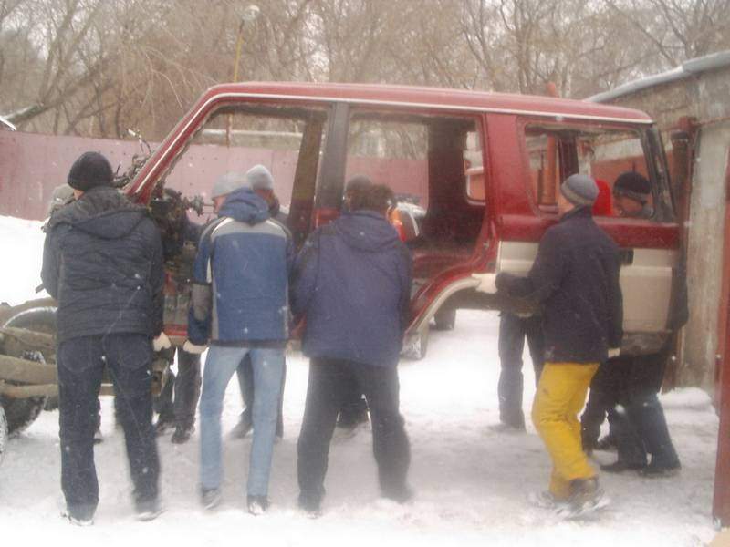

Кузов поменять? Да за нефиг делать :) см. фото.
