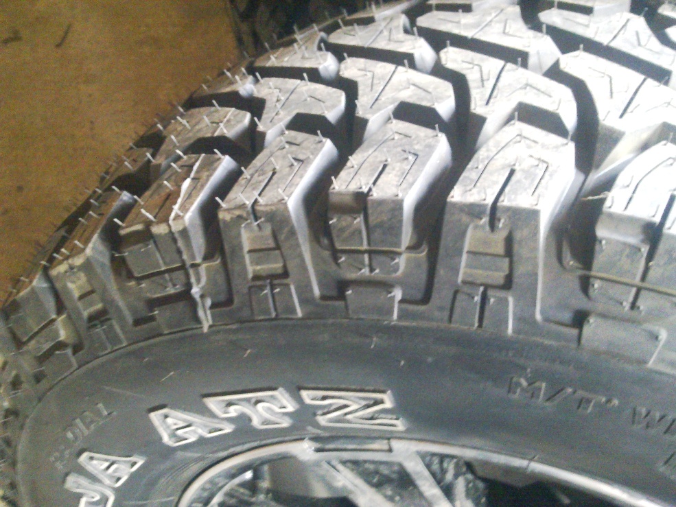

Заранее извиняюсь за плохое качество и малое колличество фоток, все произошло спонтанно. К отчету не готовился, но подумал, что мож пригодится кому и щёлкнул пару раз телефоном.

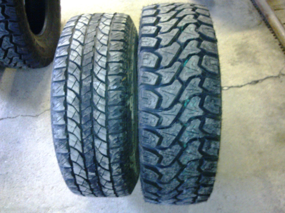

Итак. Что имеем. Лифт подвески ОМЕ, диски 17х8 ЕТ 20, Мики Томпсон АТZ radial 285-70-17.

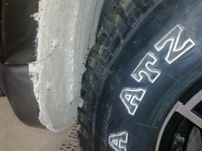

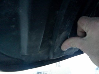

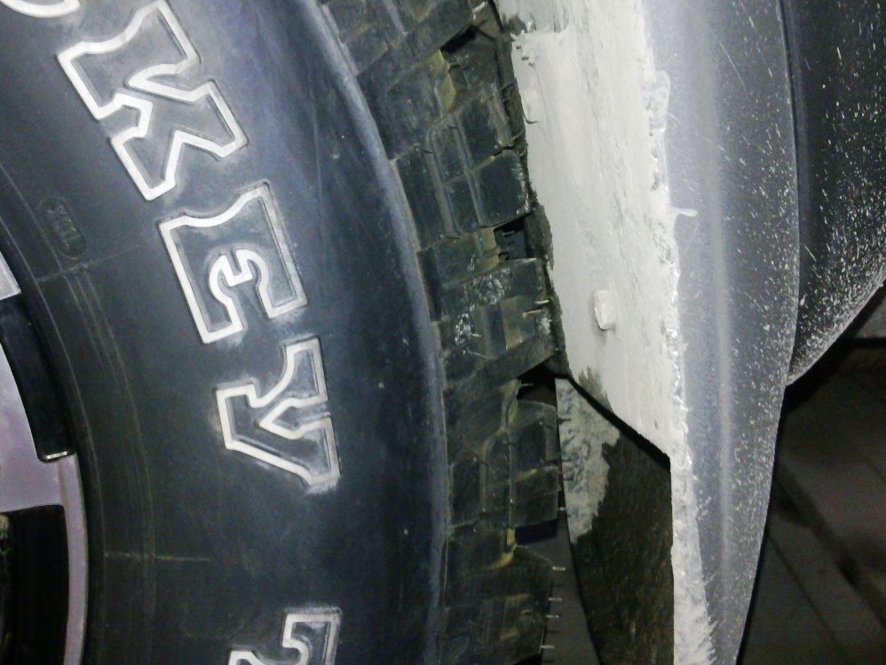

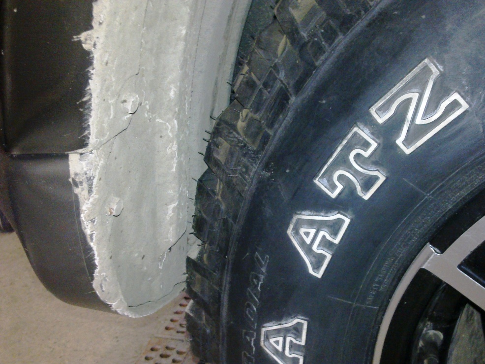

При установке переднего колеса, как и предполагал, в крайних положениях руля цепляет и спереди, и сзади.
Поднимал домкратом на 2, 4, 6 см и смотрел как ведет себя колесо при рулёжке и понял, что лифтоваться надо много, но не хочется, и решил сместить подкрылок и снять брызговик. А там видно будет, что делать дальше.

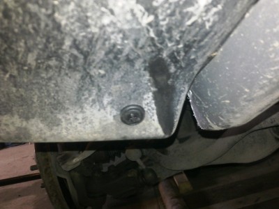

Откручиваем 4 самореза (запомнить где-какой), удаляем клипсы и снимаем подкрылок. Отрезаем ненужное, можно не очень аккуратно - все равно не видно будет.

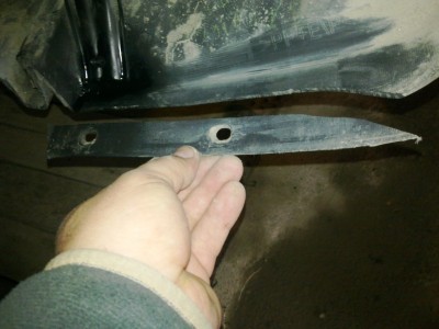

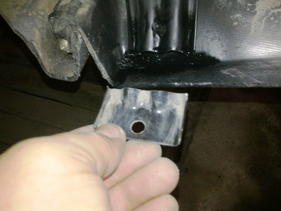

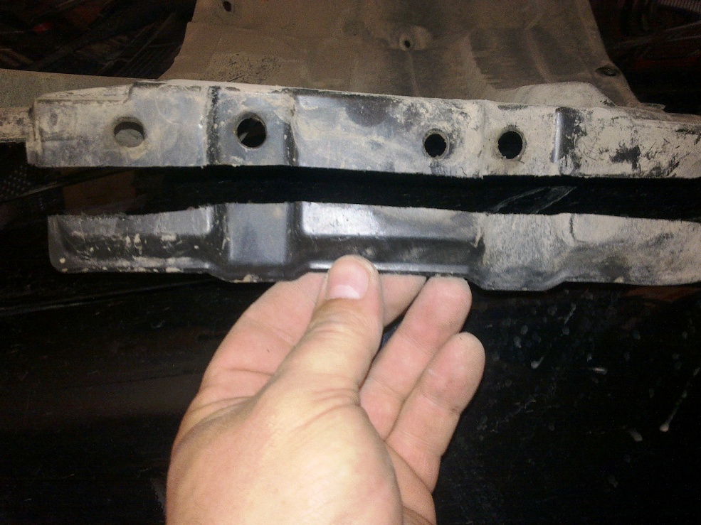

Отгибаем кронштейн назад для удобства и подрезаем его (не меньше чем на фото, а то будет мешаться), сверлим отверстие в нём и в юбке, подкрашиваем рез и отверстие в кронштейне, крепим клипсой (можно болтом).

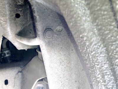

Подрезаем площадку крепления подкрылка так чтоб хватило места для установки клипс, я отрезал 2 см.
Сверлим 2 новые дырки для клипс и собираем все в исходное. Не забываем попасть в паз в верхней части подкрылка. Все саморезы и клипсы становятся на свои места кроме одной клипсы, делаем для неё новое отверстие.
Видимые части резов пока начисто не доделал, мож придется еще чо подпилить.
После установки колеса проверил - минимальный зазор при повороте 1.5 см. Посмотрим ...

а на первом фото в сравнении с йокой какого типоразмера?

bumek писал(а):а на первом фото в сравнении с йокой какого типоразмера?
Как у меня в подписи

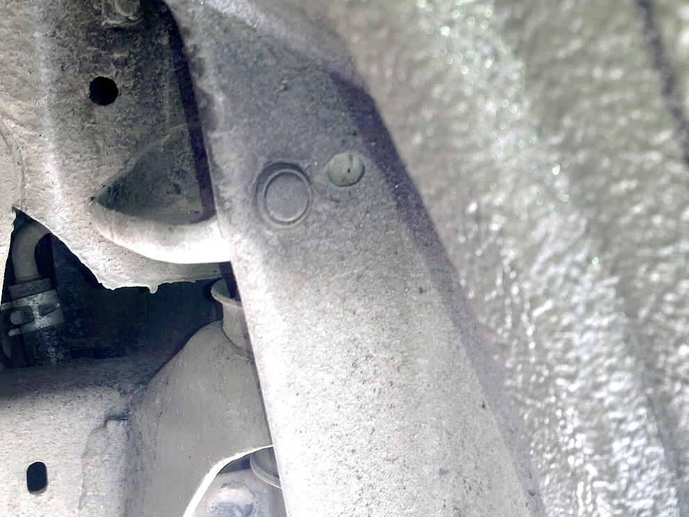

Имею вопрос к обладателям 33 колёс ::-[:
Подскажите, при артикуляции заднего моста, заднее колесо достаёт до выступа на подкрылке или как ???
Запас вроде большой и колёса у мну всего 32,8 ::-D:, но хз

У меня не достает. Резина в подписи.

тоже не достает
255/85/16

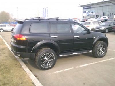

Вот такой получился броневичок

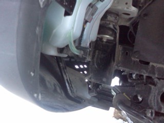

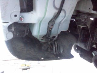

А у меня под левым подкрылком бачек омывателя оказался,- мешает двигать подкрылок на 20мм.
Бачек под подкрылком.jpg (24.8 КБ) 2517 просмотров
Насос торчит из бачка в сторону колеса и не позволяет сдвинуть подкрылок больше чем на 10мм.
Насос омывателя около 10мм сразу за подкрылком.jpg (24.85 КБ) 2517 просмотров
Максимум где-то так. И то получится с упором подкрылка в насос, что не есть хорошо, может от вибрации со временем и отломиться.
Максимум можно подвинуть на 10мм.jpg (17.99 КБ) 2517 просмотров
А у Вас не было этих трудностей? Бачек в другом месте расположен?

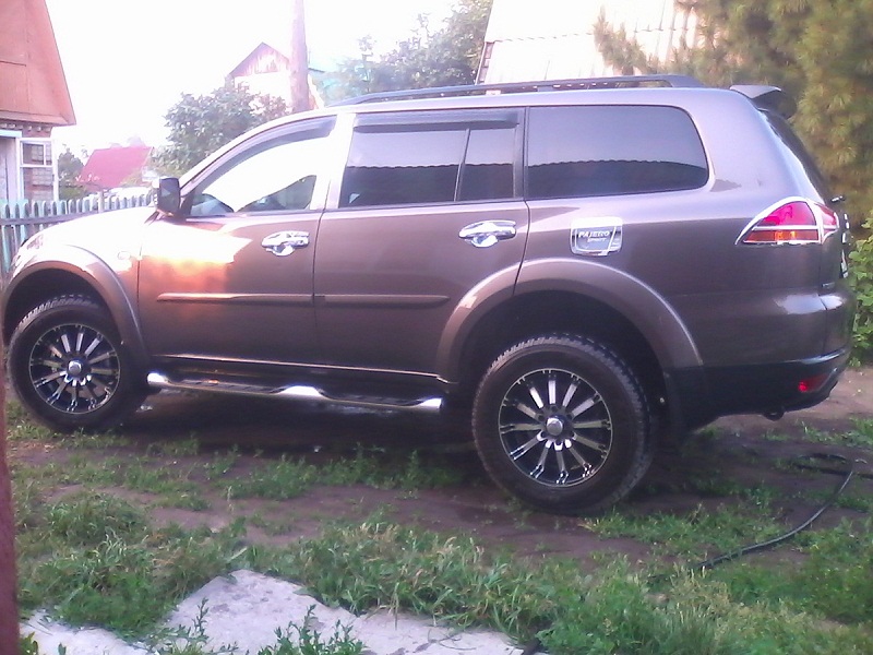

Стояли на Эльке интимидатор 2 вылет ЕТ20.Одно могу дополнить,вот эти на 18,вес 14 кг или даже 14.5 с резиной АТ чувствуется подрессорная,динамика ухудшилась и тормоза,пришлось прокачать до 170 л.с. :) ,а вот тормоза не прокачаешь особо.Для МПСа бензинового подобрал на R17 подобрал диски на 17 и вес 10.7кг,на 1 кг легче штатных.Ещё стояли на дизельном МПСе интимидатор з или 4 R18 вылет ЕТ20, точно не помню,но это легко по картинке найти.Вот такие,они легче на 1.5кг уже 13 кг.Теперь будет яснее,тем кто захочет купить интимидатор от Ленсо.

Пододвинул на сколько позволил бачек.
Порулил при снятой стойке и колесе в верхнем положении до упора.
Купер Дискаверер М+S 285х75R16 ЦЕПЛЯЕТ зараза.
olegro писал(а): Советую еще утопить выступы на подкрылке с помощью фена или паяльника.
Во-во за эти выступы и цепляет. Справа их утопить не проблема, а вот слева насос омывателя прямо на этот выступ приходится.
