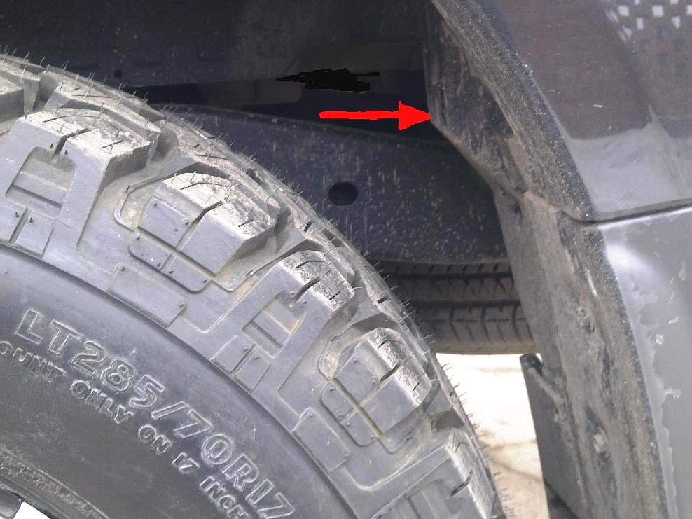

При установке переднего колеса, как и предполагал, в крайних положениях руля цепляет и спереди, и сзади.

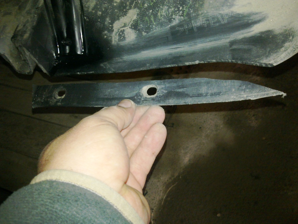

Отгибаем кронштейн назад для удобства и подрезаем его (не меньше чем на фото, а то будет мешаться), сверлим отверстие в нём и в юбке, подкрашиваем рез и отверстие в кронштейне, крепим клипсой (можно болтом).

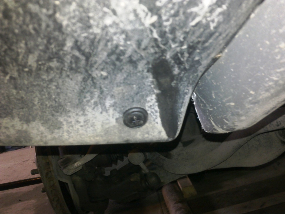

Сверлим 2 новые дырки для клипс и собираем все в исходное. Не забываем попасть в паз в верхней части подкрылка. Все саморезы и клипсы становятся на свои места кроме одной клипсы, делаем для неё новое отверстие.
