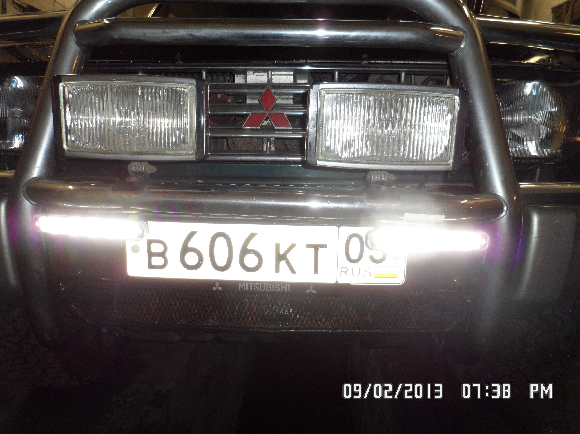

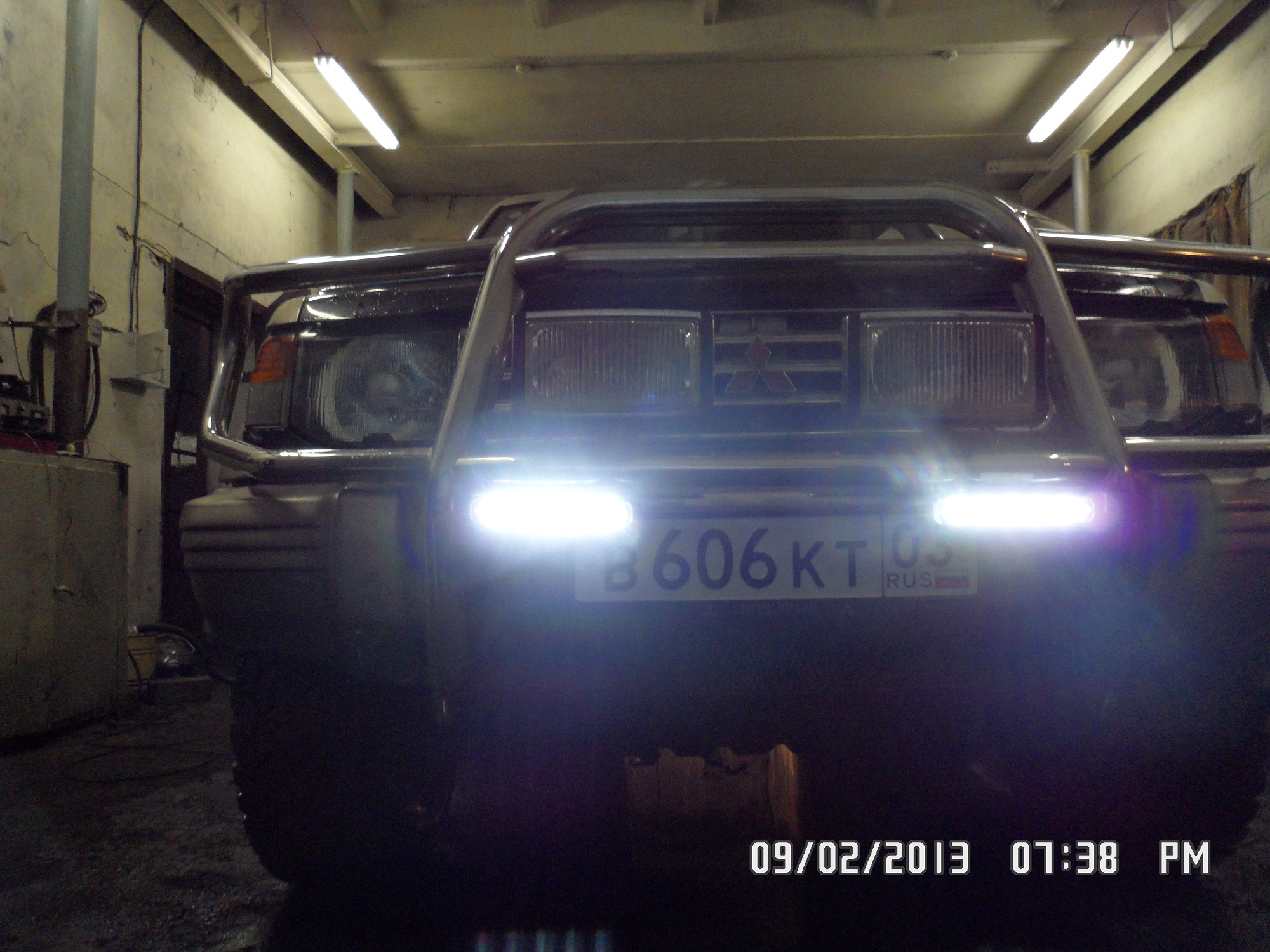

поставил под кенгурин светодиоды повышенной яркости с блоком,подключил через реле к лампочке D светят хорошо энергию нюхают!забыть выключить включить не возможно!!!
