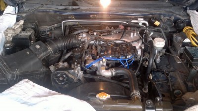

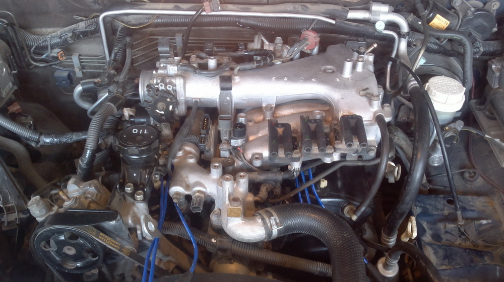

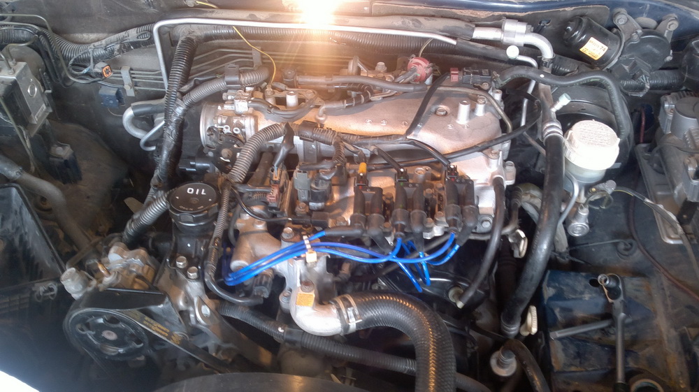

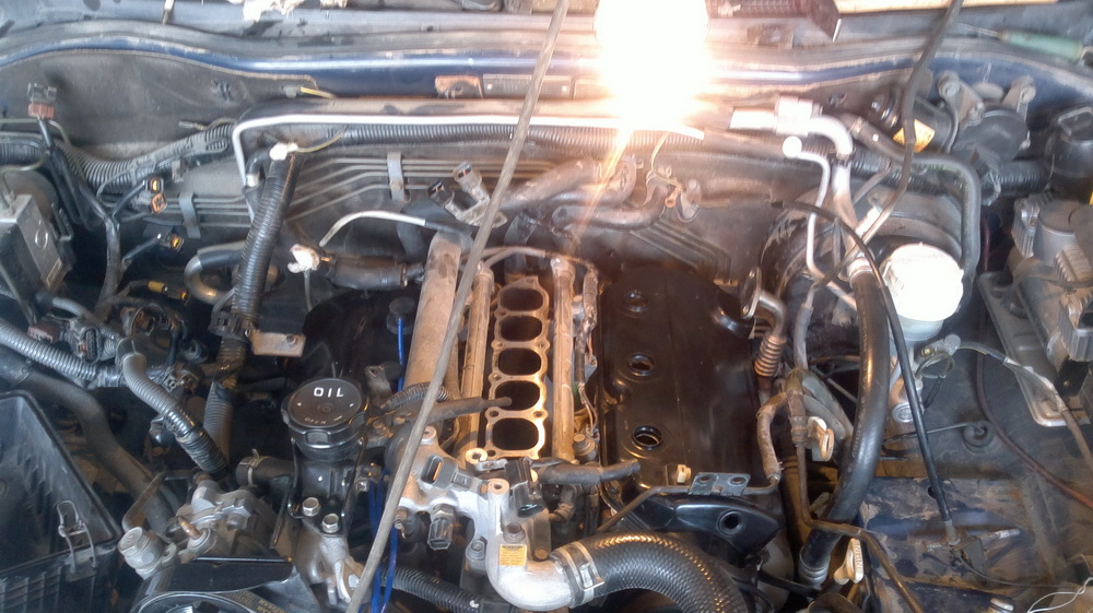

Отчет по замене резинок заглушек и прокладок клапанных крышек.
Сразу скажу без снятия коллектора для интереса пытался подобраться к левой заглушке, руки выломал.
пытаться не стал. Скажу так если прокладки клапанной пропускают и/или масло в колодцах как у меня было, у кого есть, сразу снимайте коллектор заодно и поменяете все сопутсвующее. Ничего сложного там нет, для тех кто дружит с ключами. я уложился в 5 часов с перекурами и обедом.

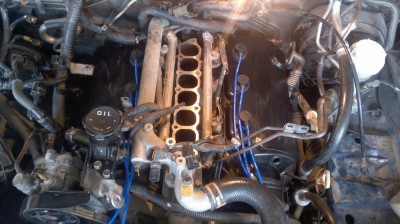

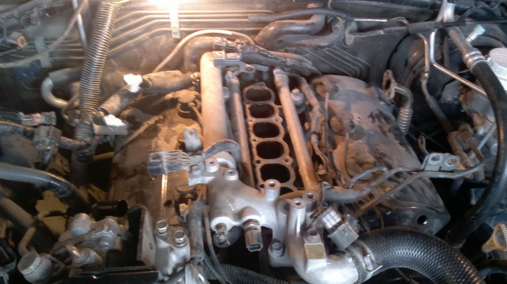

скидываем патрубок, фильтр и его крышку. Проводку.

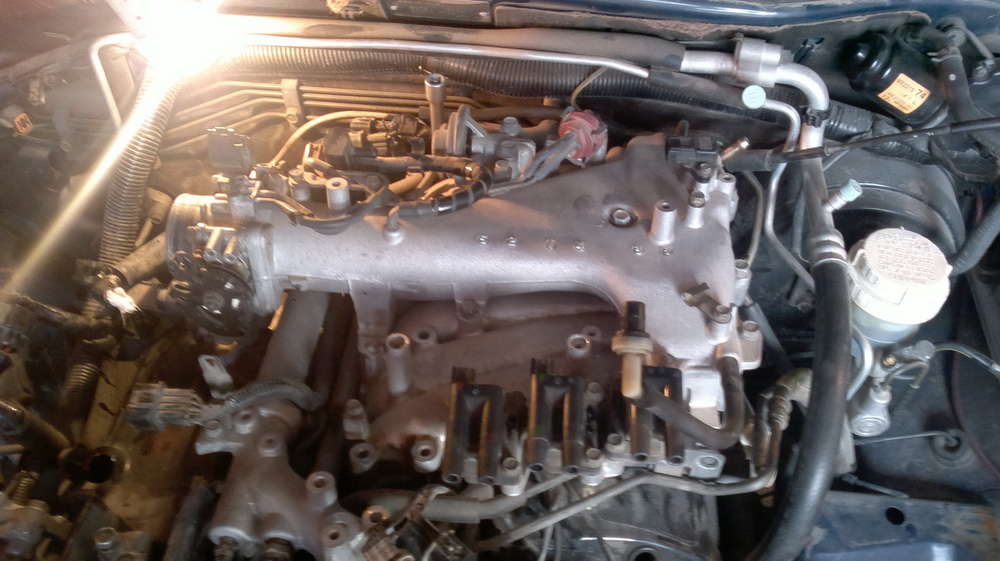

откручиваем коллектор. с левой стороны снимаем пластину которая держит щуп АКПП и сдерживает блок головку с коллектором. Тросик газа,топливные трубки, шланг с вакумника. А так же с левой стороны трубку от ЕГР. Шланги охлаждения с дроселя.

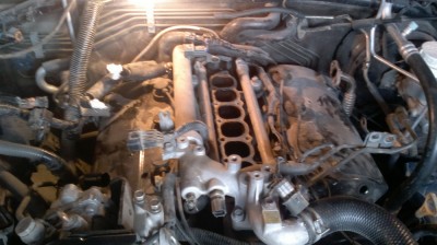

Колектор снят.
Колектор снят.

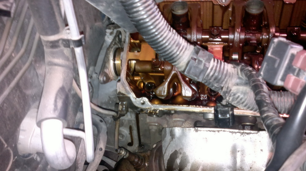

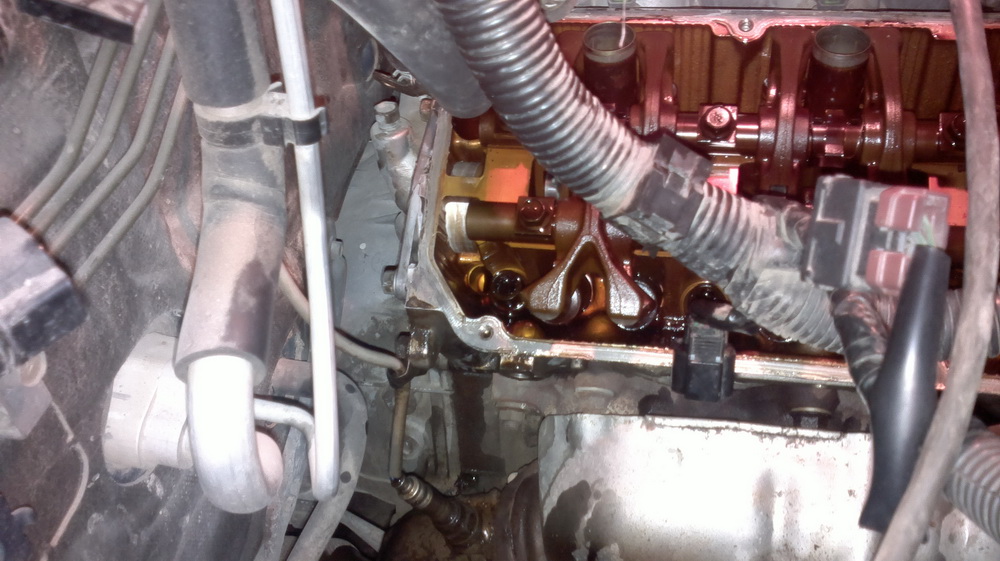

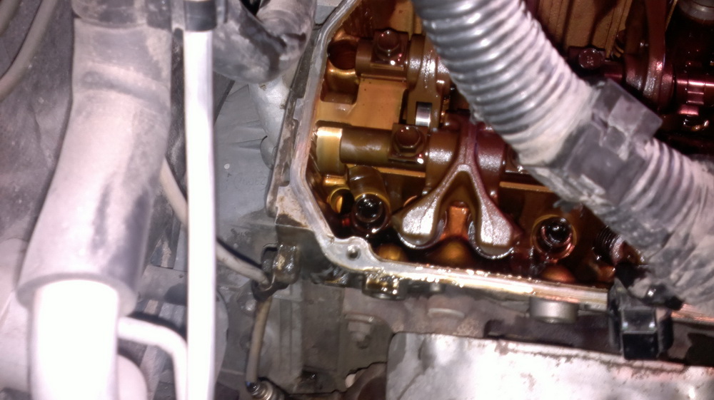

Левая заглушка.
Левая заглушка.

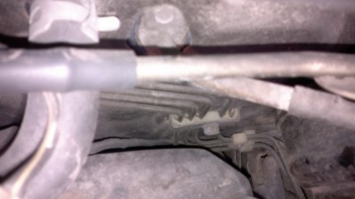

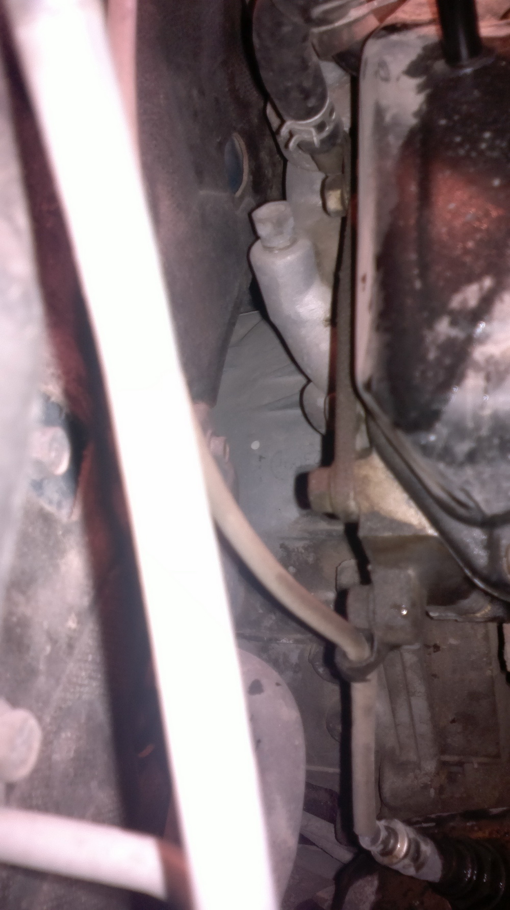

Правая. Сфоткать не реально.

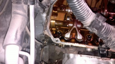

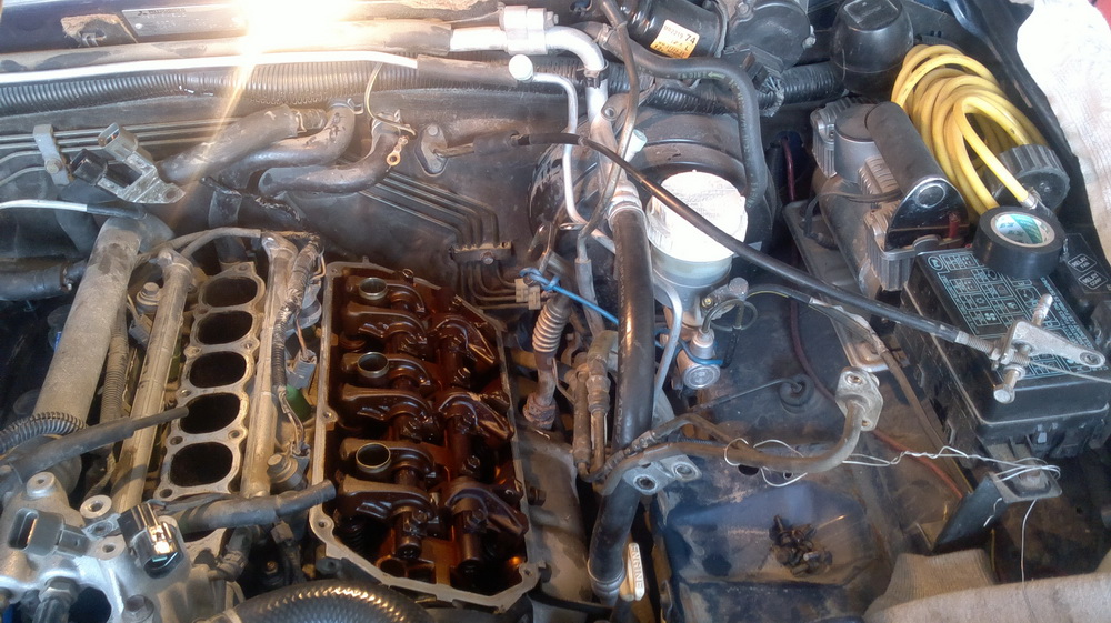

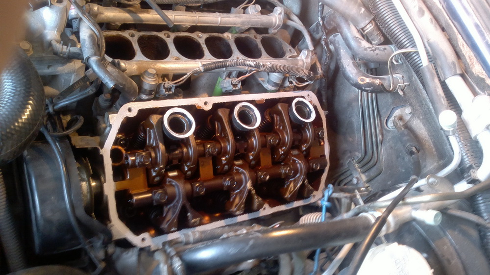

меняем кольцо и мажем герметиком.<br />кто будет снимать клапанную крышку не забудте открутить болты с крышки ГРМ.

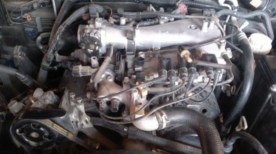

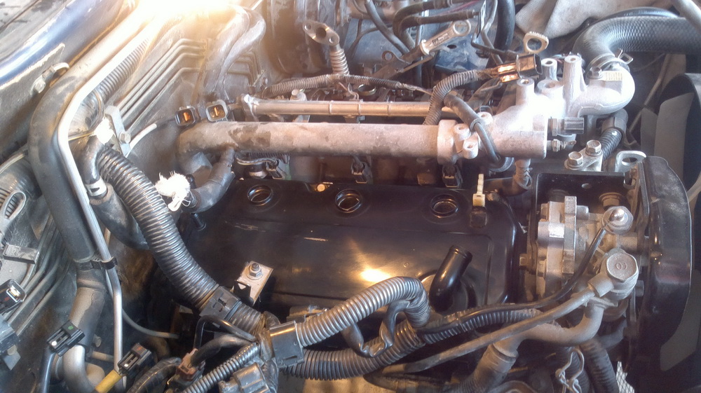

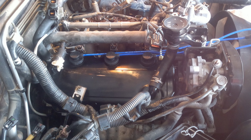

Ставим обратно крышку. Заодно поменял свечи и провода. Под прокладкой тоже помазал герметиком и так же кольца колодцев промазал.
здесь подвязал шланг ЕГР, снял топливные трубки, с ними очеь сложно поставить крышку.

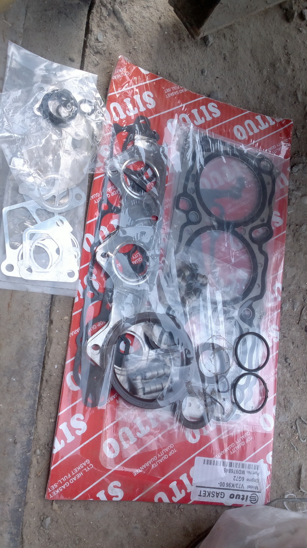

Ремкомплект вышел дешевле целиком, нежели если брать по отдельности. Оригинала не искал даже, т.к. в прошлом году я все это же делал, прокладки оригинал за год стали дубовые и клапанной крышки даже при згибании ломалась.

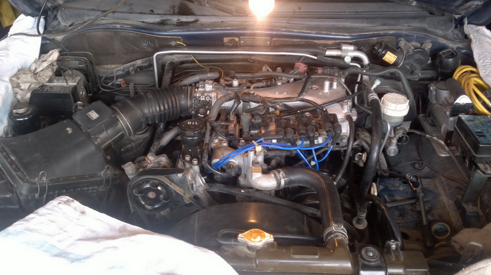

собираем в обратной последовательности.Будте внимательны ни чего не забудте.
Проверил уровень фриза долил грамм сто, вылелось через шланг дроселя. Завел поехал. Удачи в ремонте!
По деньгам вышло 33тыс тенге или 6,5тыс руб.
Свечи NGK 2743
Провода DENSO MD173402
Прокладки Situo MD 976845
герметик

Не пугайтесь. Полной разборки топливно/воздушной системы. Человека до инсульта доведете - подумает что всего двигателя -))).

JJB писал(а):Не пугайтесь. Полной разборки топливно/воздушной системы. Человека до инсульта доведете - подумает что всего двигателя -))).
ну да, я имел ввиду снятие коллектора. :)
