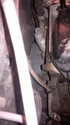

Началось с того что покупая машину уже был готов к демонтажу АКПП, настолько она была залита маслом. Но внимательное обследование с зеркальцем и фонариком привело к заглушке ГБЦ, с водительской стороны. Причем моторное масло заметно не убывало - количества вытекшего масла хватало только коробку зас-ть). Попытки с ходу сверху заменить прокладку привели к ступору - как показалось поменять там прокладку можно только сняв двигатель, место для ключа открутить нижний болт просто нет. В поиске решения перерыл весь форум - поиск дал кучу ссылок на флуд и ничего конкретного. А прогуглив интернет на сайте Паджеровод я нашел реальное решение проблемы, СПАСИБО ребятам, может кому это поможет как мне: Кольцевое уплотнение со стороны пассажира может быть легко заменено сверху двигателя. Все, что требуется, - 12mm гаечный ключ или 1/4"головка с трещоткой, чтобы удалить два болта, которые держат заглушку из алюминия на которую установлен кольцевой уплотнитель. Как только Вы удалите 12mm болты, вытягивайте заглушку немного поворачивая ее. Запомните положение заглушки для последующей установки. После демонтажа заглушки она моется, удаляется старое уплотнение и устанавливается новое кольцо. Для увеличения продолжительности обслуживания установите заглушку на герметик. Для чего нанесите небольшое количество силиконового герметика (автомобильный марки RTV) на алюминиевую заглушку, что дополнительно уплотнит ее с головкой блока цилиндров. Выполните действия обратные снятию для установки заглушки на место. Работа со стороны водителя более сложная особенно с 4wd (так как передний карданный вал мешает снизу). Головка блока со сторону водителя ближе к передней переборке, чем с пассажирской стороны. Это не оставляет никакого выбора, кроме как заняться этой работой снизу.
Самый легкий доступ - от передней ниши колеса стороны водителей. Поднимите автомобиль на домкрате и снимите переднее колесо со стороны водителя. Можно оставить колесо на месте и повернуть рулевое колесо так, чтобы улучшить доступ. Как только удалите брызговик, заглушка окажется в пределах досягаемости. Доступ будет еще лучше. если Вы удалите верхнюю половину трубки щупа для измерения уровня масла в АКПП. Для этого удалите щуп для измерения уровня масла, удалите верхние и нижние болты кронштейнов трубки. Этого можно и не делать, если проявите терпение. Далее проделывается тоже самое, что и со стороны пассажира.
Фотоотчет нет смысла выкладывать - фотоаппарат в зазор между деталями не влазит. Об одном предупрежу - механик который снимал заглушку матерился не останавливаясь, настолько все тесно и неудобно там, но за 30 минут он победил. Щуп снимать не надо, и с ним без особых проблем, только ключ на 12 желательно "пьяный". Верхний болт со стороны водителя проще открутить сверху, лежа на двигателе. Силиконовый о-ринг покупали в тысяче мелочей....

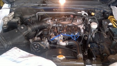

Отчет по замене резинок заглушек и прокладок клапанных крышек.
Сразу скажу без снятия коллектора для интереса пытался подобраться к левой заглушке, руки выломал.
пытаться не стал. Скажу так если прокладки клапанной пропускают и/или масло в колодцах как у меня было, у кого есть, сразу снимайте коллектор заодно и поменяете все сопутсвующее. Ничего сложного там нет, для тех кто дружит с ключами. я уложился в 5 часов с перекурами и обедом.

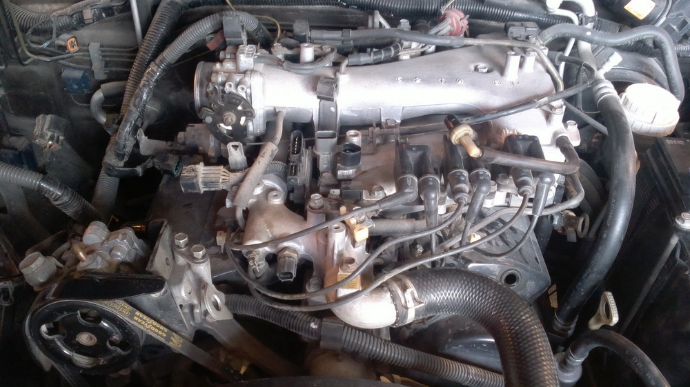

скидываем патрубок, фильтр и его крышку. Проводку.
откручиваем коллектор. с левой стороны снимаем пластину которая держит щуп АКПП и сдерживает блок головку с коллектором. Тросик газа,топливные трубки, шланг с вакумника. А так же с левой стороны трубку от ЕГР. Шланги охлаждения с дроселя.

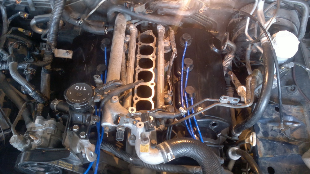

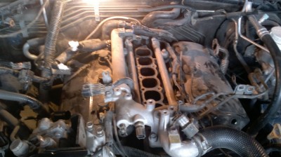

Колектор снят.
Колектор снят.

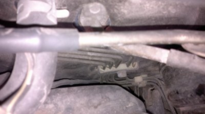

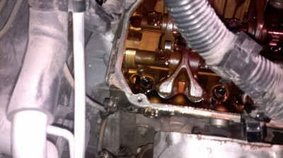

Левая заглушка.
Левая заглушка.

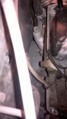

Правая. Сфоткать не реально.

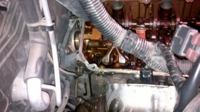

меняем кольцо и мажем герметиком.<br />кто будет снимать клапанную крышку не забудте открутить болты с крышки ГРМ.

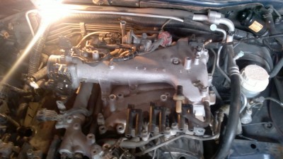

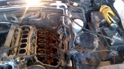

Ставим обратно крышку. Заодно поменял свечи и провода. Под прокладкой тоже помазал герметиком и так же кольца колодцев промазал.
здесь подвязал шланг ЕГР, снял топливные трубки, с ними очеь сложно поставить крышку.

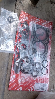

Ремкомплект вышел дешевле целиком, нежели если брать по отдельности. Оригинала не искал даже, т.к. в прошлом году я все это же делал, прокладки оригинал за год стали дубовые и клапанной крышки даже при згибании ломалась.

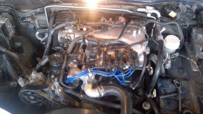

собираем в обратной последовательности.Будте внимательны ни чего не забудте.
Проверил уровень фриза долил грамм сто, вылелось через шланг дроселя. Завел поехал. Удачи в ремонте!
По деньгам вышло 33тыс тенге или 6,5тыс руб.
Свечи NGK 2743
Провода DENSO MD173402
Прокладки Situo MD 976845
герметик
