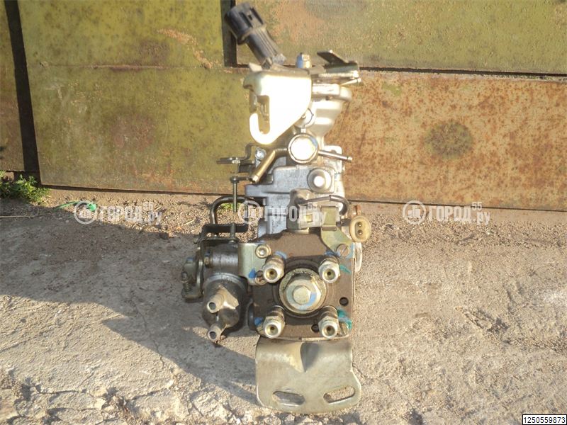

Andrey2020
Сообщения: 12
Зарегистрирован: 25 мар 2012, 17:57
Двигатель:: 4d56 дизель
Re: Помогите выставить зажигание на MPS?
Сообщение Andrey2020 »
Спасибо! Пойду попробую.)))

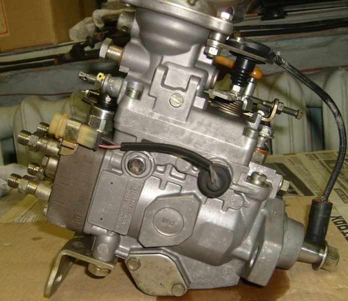

А это механическая или электронная аппаратура?
duhast e34
Сообщения: 727
Зарегистрирован: 27 ноя 2008, 20:50
Двигатель:: D6EA 250л.с., 540Н/м
Мой автомобиль(и):: KIA Mohave
Откуда: СВАО
Благодарил (а): 15 раз
Поблагодарили: 14 раз
Сообщение duhast e34 »
Механическая.
