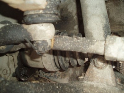

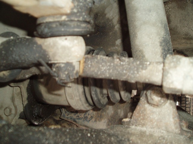

Я так понимаю что тяги у меня установленны с 2 паджеро и ещё по фоткам видно что засопливился сальник левого привода,как его поменять и какие сложности могут возникнуть.Это его номер MB 393883
Какой номер рулевых с большем изгибом?

Ау гуру где вы все?
Подскажите по тягам а то гайки стирает.

MR 296274 это наконечник тяги внутренний , MB 831043 это наконечник тяги внешний смотрел по своему году. год у нас вроде один.

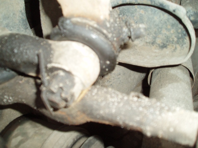

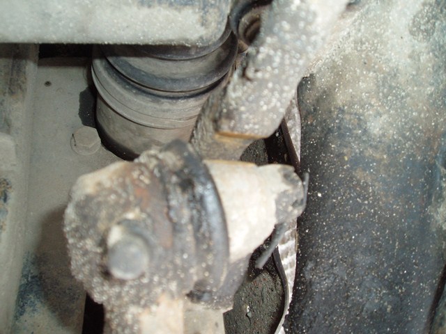

Тема в том что есть мнения в различие тяг по изгибу.На спорта идут с болшем изгибом а на паджерика с меньшим(только не помню где читал или слышал)
Согласитесь что не должно тереть наконечник и гайку.
Мне по моему вину выдаёт JA4MT31H01P009363 что у меня Pajero II (V2_W, V4_W)

1)MR296274 Наконечник тяги рулевой внутренний Фирма:555 Номер:SE-7252. Фирма:CTR Номер:CEM10.alex782010 писал(а):Тема в том что есть мнения в различие тяг по изгибу.На спорта идут с болшем изгибом а на паджерика с меньшим(только не помню где читал или слышал)
2)MB831043 Наконечник тяги рулевой наружний Фирма:555 Номер:SE-7721. Фирма:CTR Номер:CEM-27.

Право лево одинаковые. А вот аналог или оригинал будет как в первом посту...не правильный изгиб

Если стоят внутренние наконечники от п2, то тереть они будут. У п2 другой изгиб.
