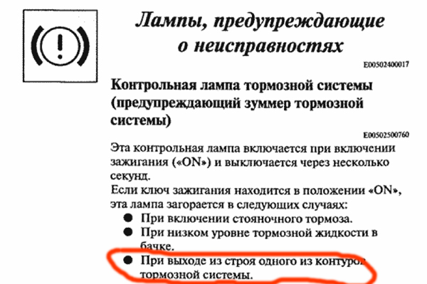

Здравствуйте уважаемые. Машина простояла 3 недели, подсел акум, прикурили после этого горит красный восклицательный знак. По всем сканерам все чисто. Когда срабатывает ABS этот знак тухнет, потом загорается снова. Ручник, уровень тормозухи отпадает. Сказали менять блок управления ABS, 40 000руб., а если нет

Самое интересное, когда на скользкой дороге срабатывает ABS, этот знак тухнет и потом в нормальном режиме загорается вновь. С эл\усилителем все хорошо и вообще замечаний к работе всей этой системы нет, но зта лампочка.

Тогда достаем мануал и штудируем его на вопрос о возможных неисправностях,
а там пишут:
есть повод убедиться в наличии колодок на каждом тормозном контуре :mrgreen:
