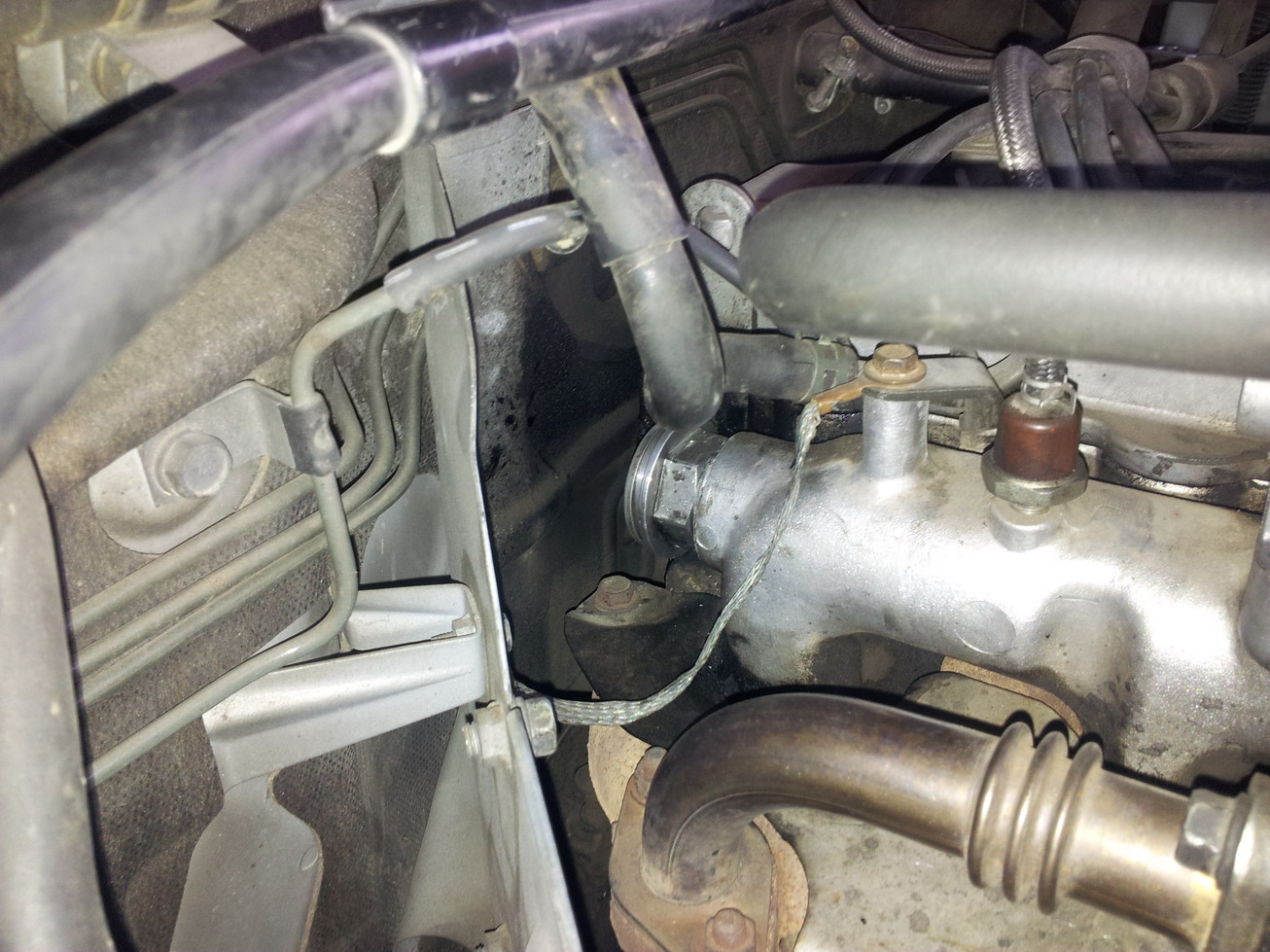

на днях выложу фото какую я трубку снимал когда переставало шипеть. а вот прокладки на впускном коллекторе менять точно надо. прокладки егр смысла смотреть нету он все равно заглушен.

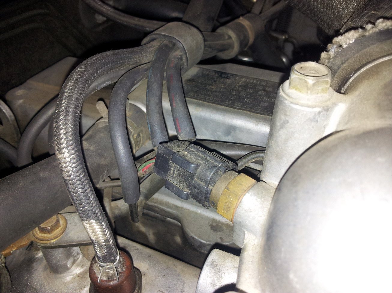

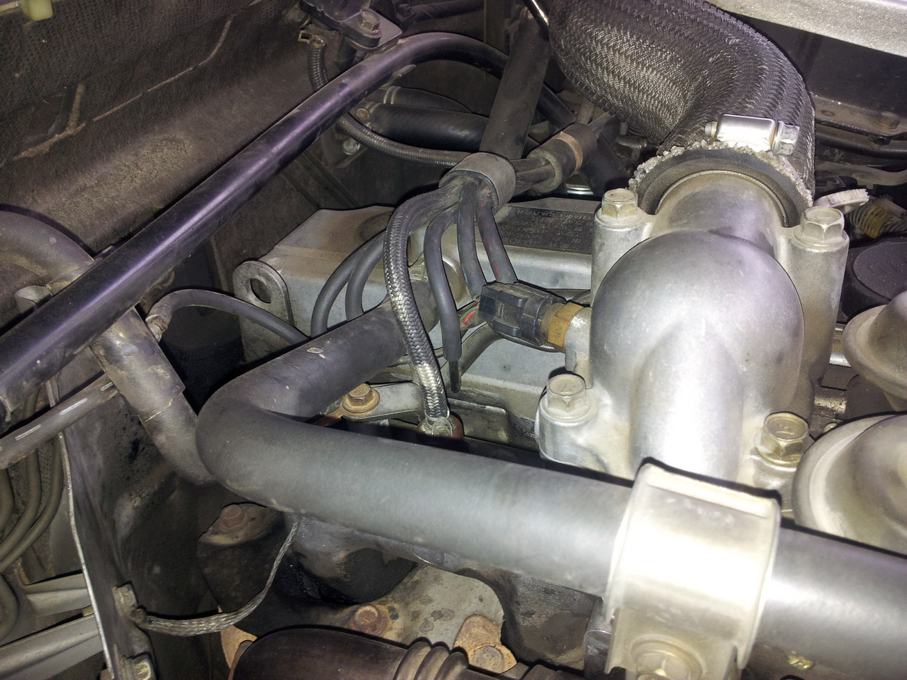

allex200
Re: Шипит при разгоне
вот и моторный отсек мой откуда примерно не понятный шип..... а шланчик вот тот самый по середине идет который снимаешь пропадает тяга и шип.
Сам коллектор может и исправен, но нужно проверить при каком давлении происходит открытие предохранительного клапана. Найдите соответствующий манометр и присоедените его к штуцеру на турбине с которого идёт шланг на мембранный актуатор открытия байпаса в турбине, длинной трубкой, и выведите его в салон. Прокатитесь с этим манометром и посмотрите какое он давление покажет. Может у вас просто закис рычаг или порвалась мембрана в актуаторе, и турбина давит по максимуму, заставляя срабатывать предохранительный клапан на вп.коллекторе.
У меня не эфишный двигатель, но исходя из увиденных фото, рискну предположить, что этот шланг идёт с обратного клапана, ввёрнутого во впускной коллектор, на датчик-корректор увеличения количества топлива подаваемого ТНВД по давлению наддува. Снимая его, вы тем самым перестаёте увеличивать подачу топлива при увеличении давления наддува и естесвенно машинка не едет, турбина перестаёт работать на полную мощ и не развивает давление при котором срабатывает "пердун", да и лишнее давление будет сбрасываться через этот обратный клапан.
