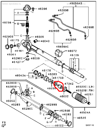

Люфт именно в шарнире тяги. вот здесь. Мне показывали его.

Люфт сам видел.TeddyBearr999 писал(а):А как у вас агрегаты вокруг этих узлов поживают?
Люфт сами видели или вам так сказали?
А какие агрегаты Вы имеете в виду? Если речь идёт о наконечнике - он отличный.
А саму рейку продиагностировать не могу. Иногда при вращении руля (автомобиль находится в статичном состоянии - не в движении) ощущаю какое-то совершенно незначительное подёргивание (если так можно назвать), но пока "прислушиваюсь" к нему так как он появился недавно.

Можно подробнее как показывали?LugTerr писал(а):Люфт именно в шарнире тяги. вот здесь. Мне показывали его.

Показали вот так: сказали у вас с подвеской и рулевой всё в порядке (шаровые, концы и пр.), но в левой рулевой тяге (в ее шарнире) небольшой люфт. На мой вопрос "где именно люфт?", они принесли аналогичгую тягу и сказали - ВОТ здесь, показывая на шар. "небольшой люфт".Lebed писал(а):Пыльник, например, не закрепили. В прошлый раз дефект выявили, но не устранили. Почему?
С Ваших слов- не стучит, нигде не люфтит, не течёт, рыль не "вялый". Как показывали слесари этот люфт- Вы не сказали.
Похоже, я что то не догоняю.
Я решил поменять именно эту тягу без замены правой тягии и наконечников.
Может действительно в прошлый раз пыльник забыли закрепить или что-то ещё.
