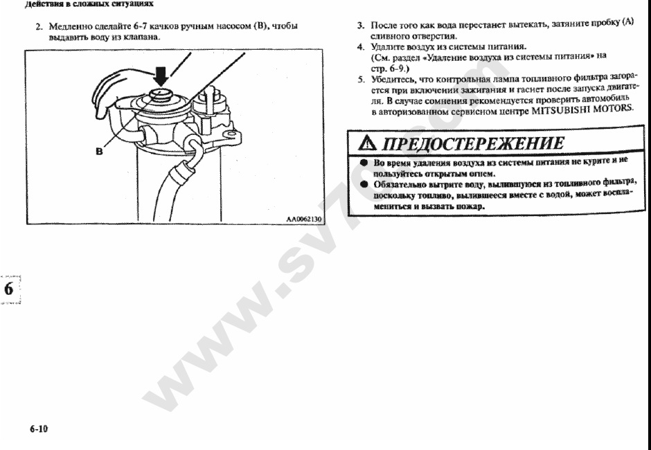

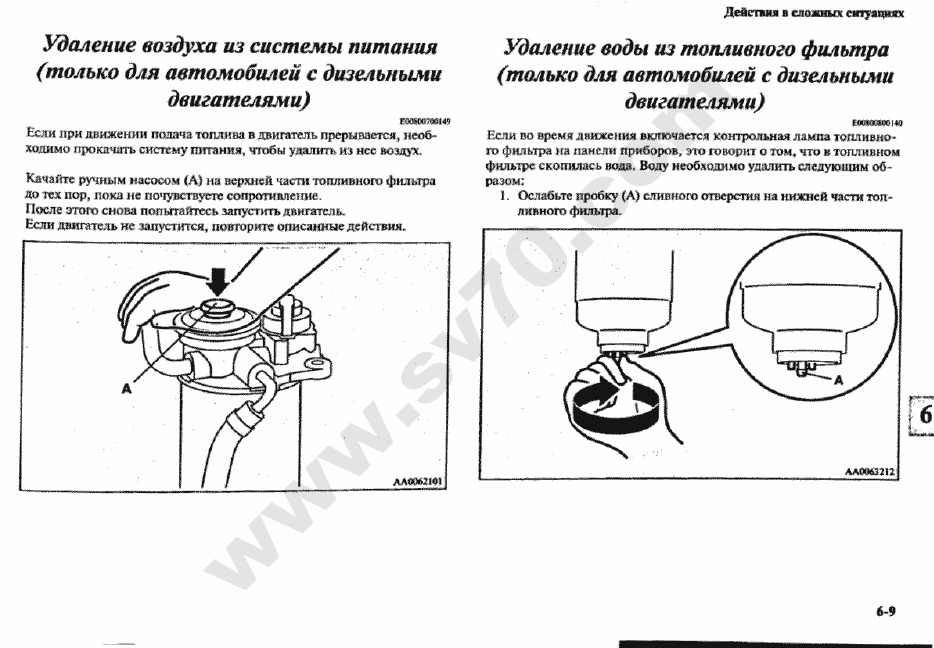

Может, чем устраивать сеанс коллективного ясновидения, взять, да и воспользоваться любезно предоставленной производителем возможностью и слить отстой с фильтра через нижнюю пробку в какую-нибудь посудину? И сразу сможете нам рассказать есть вода в бипишной соляре или это ее призрак будоражит датчики. Тем более, что моргание этого значка - штатное предупреждение о наличие воды в фильтре (RTFM).

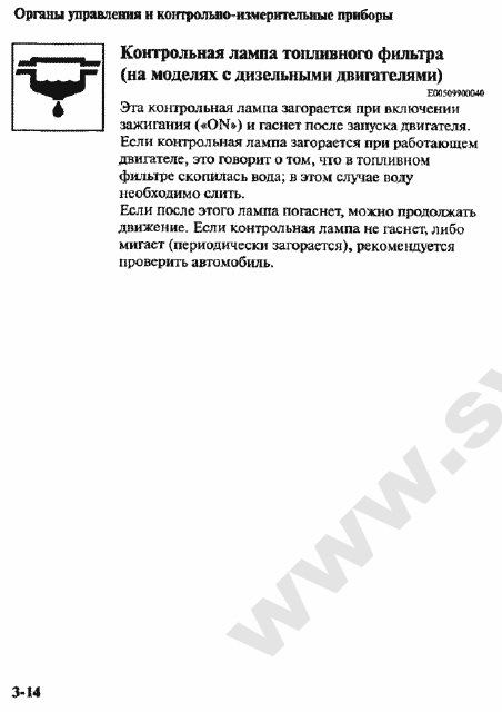

Teddybear, ну извиняйте, первый раз у меня вода)
Я мануал посмотрел, там написано что если этот датчик мигает, то обратитесь в сервис. А если горит -то вода) в общем спасибо, будем сливать воду)

Это такой пластиковый хомуток внизу топливного фильтра? Его крутить? А то он намертво закручен:(

Нет, там маленькая такая "пробочка", если можно так назвать, ее откручиваешь и во что нибудь сливаешь то что там накопилось.Dr. Alex писал(а):Это такой пластиковый хомуток внизу топливного фильтра? Его крутить? А то он намертво закручен:(
