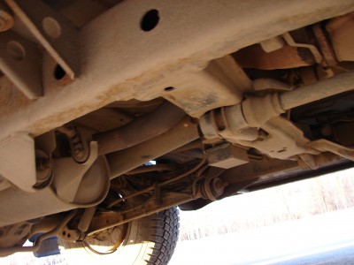

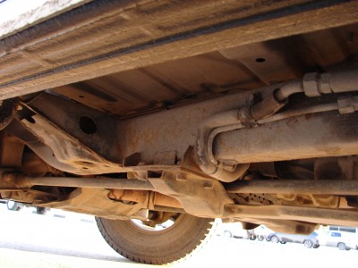

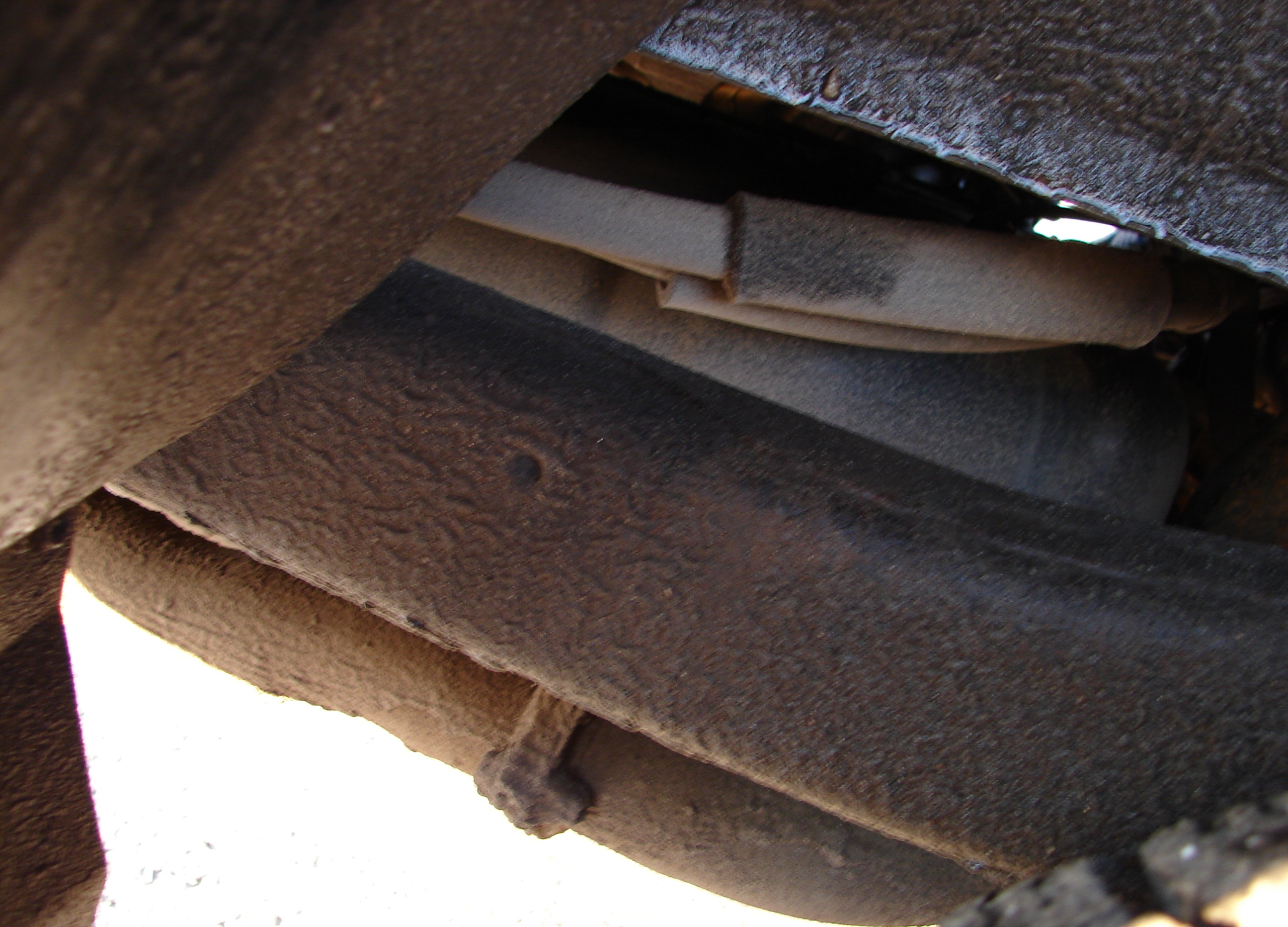

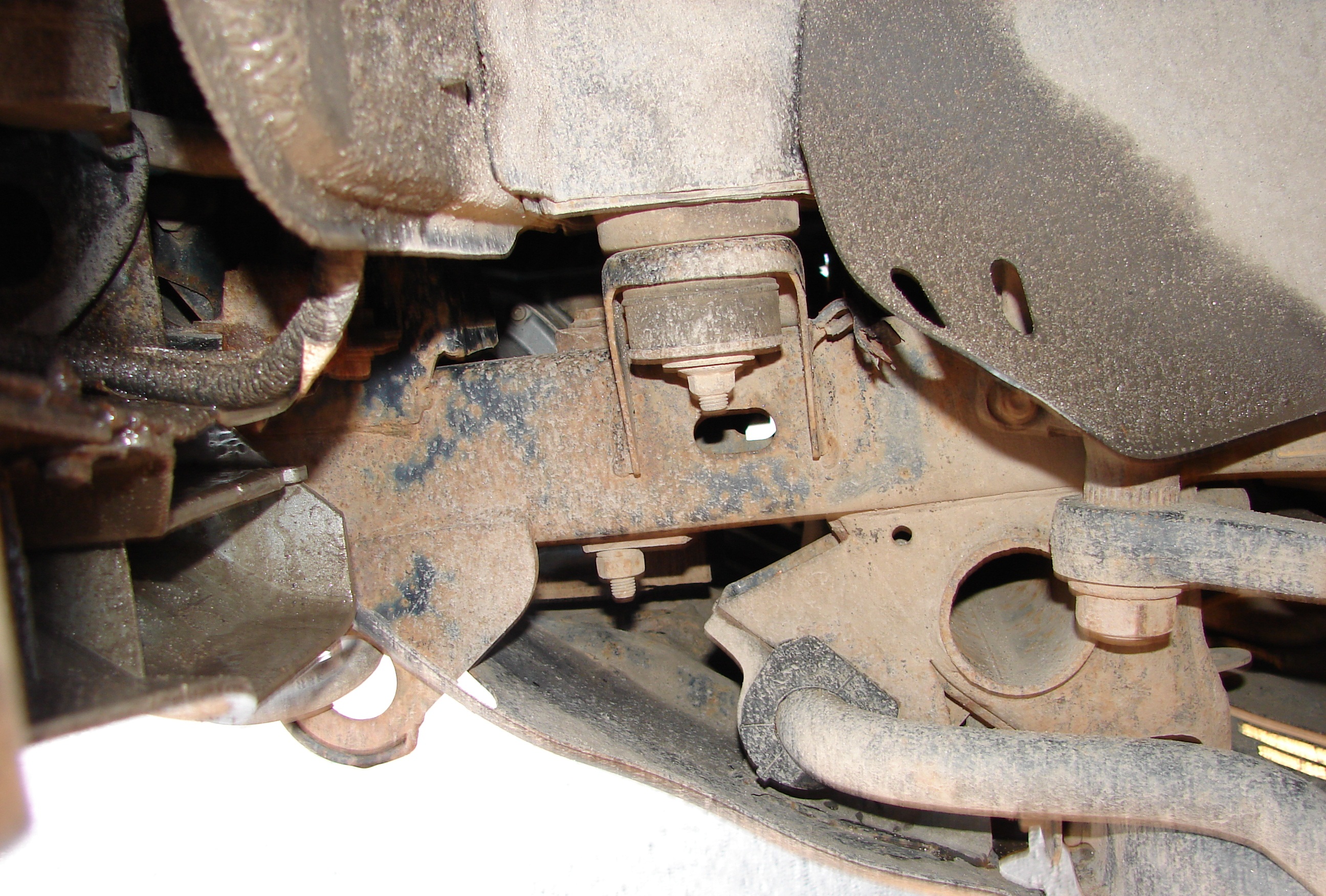

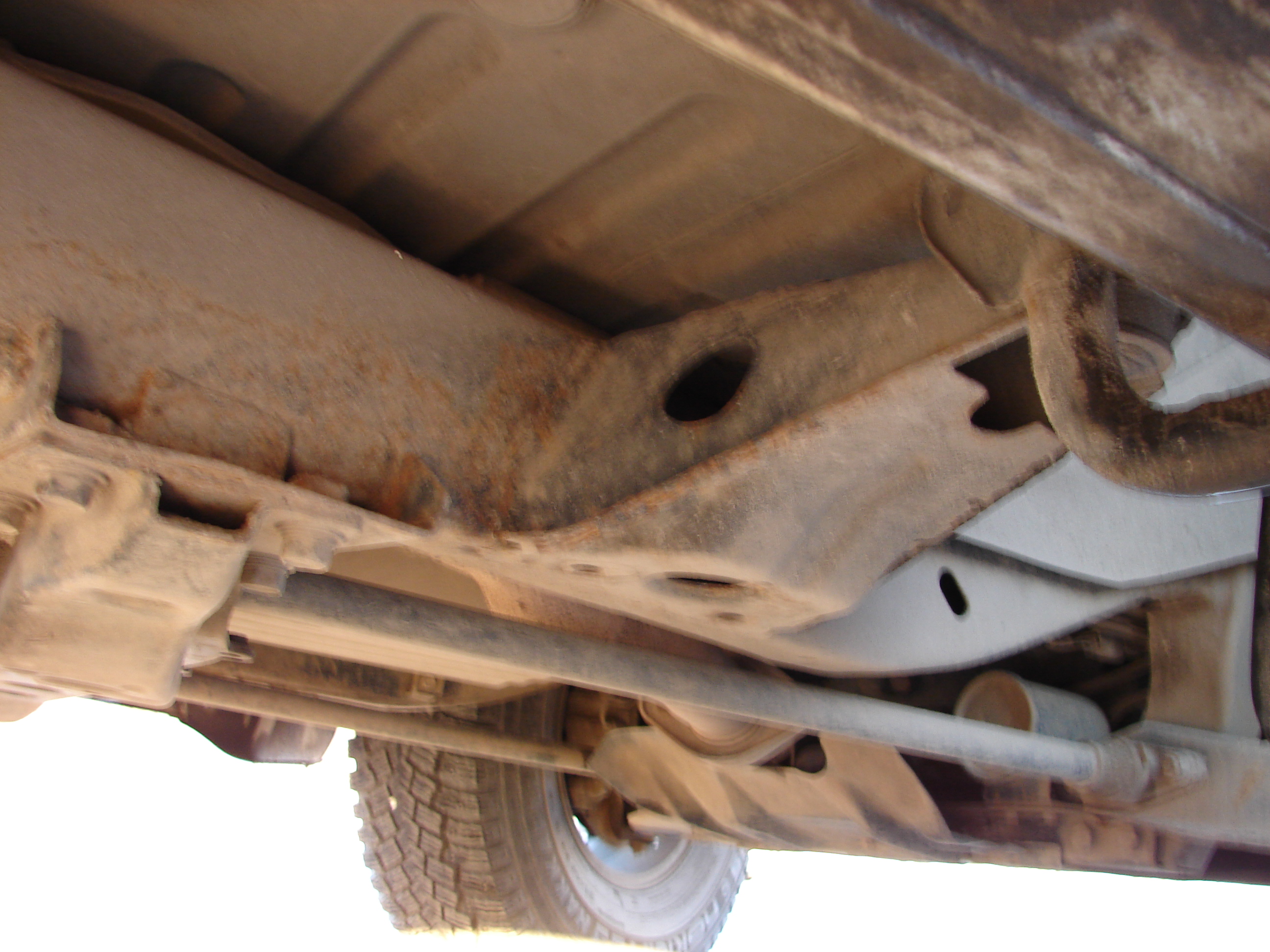

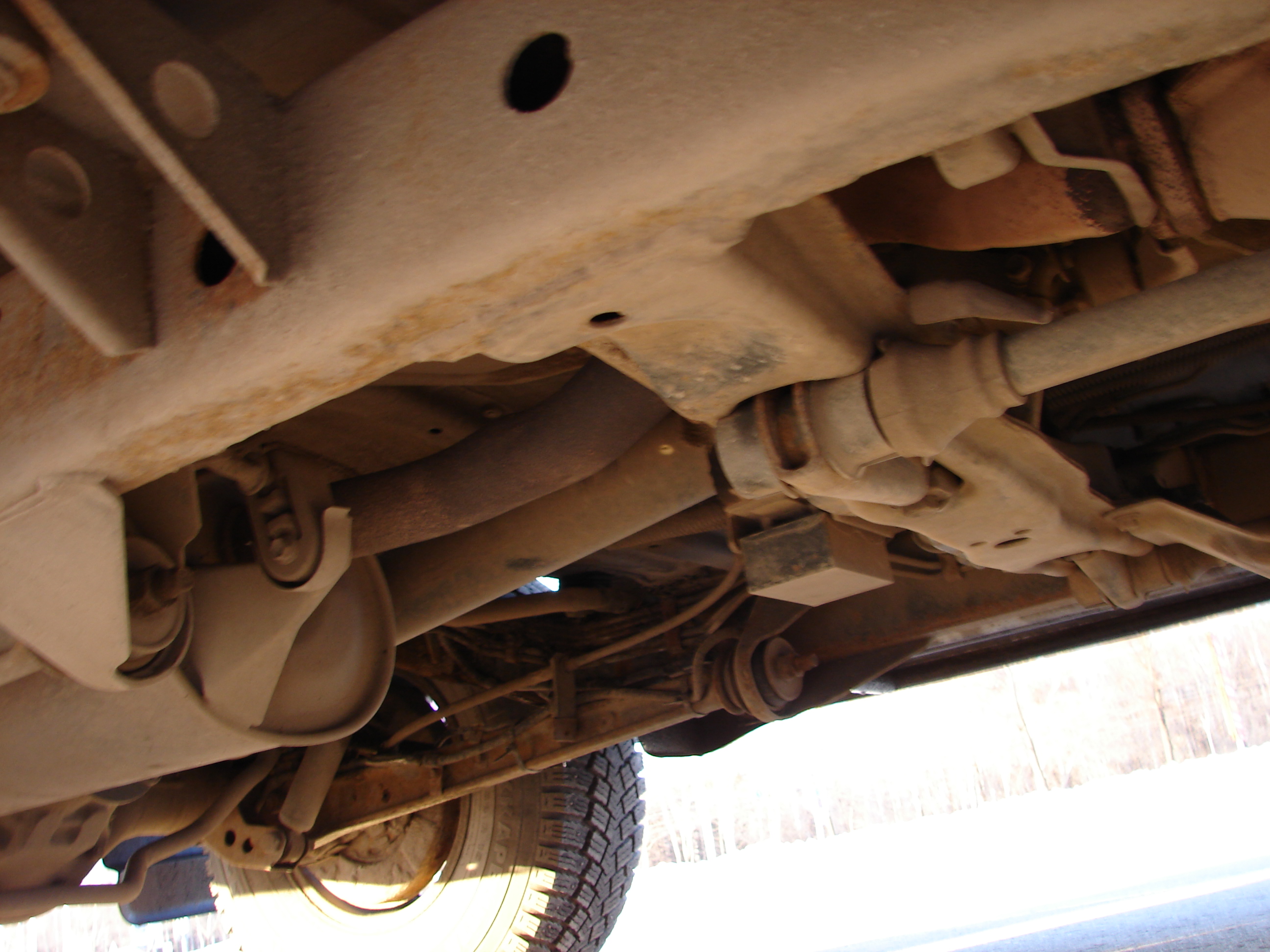

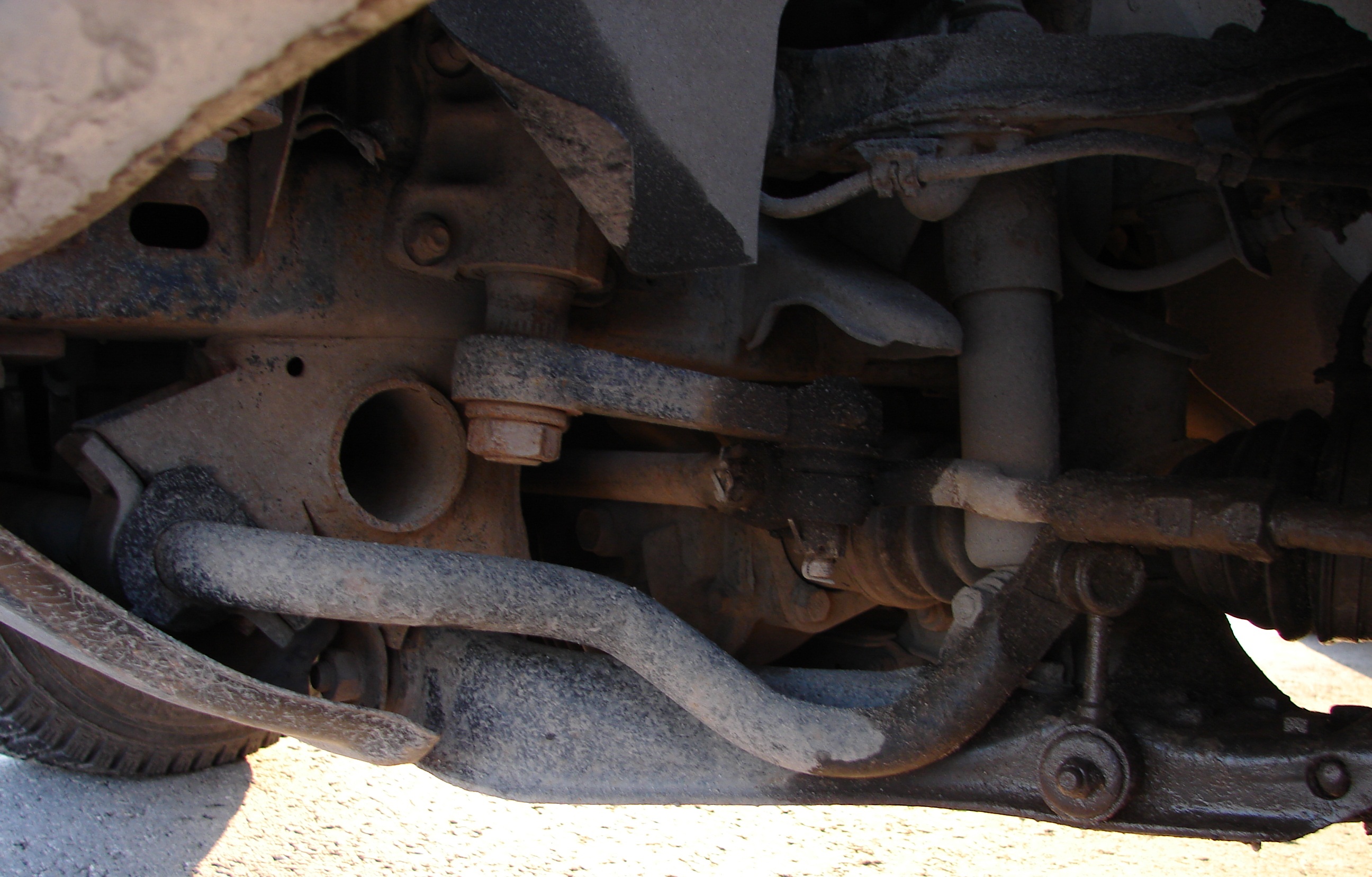

Собираюсь брать паджер 1999г, двиг 3.5 i V6 24V GLS (194 Hp) пробег 150 тыс.км. но состояние рамы настараживает!, ощущения что за 200 пробег! что скажете. насчет рамы ? нормальное состояние или через 2 года она будет на сквозь., номер на раме весь в грязи, наверное его там нету, выкладывать не стал, так как продован не отчистил.

Фотки непоказательные. Поверхностная ржавчина мало о чем говорит. В районе задних колес больше пофоткай - там три характерных отверстия, одно внутрь и два в поперечины. Пощупай в отверстиях рамы - много ли грязи там? Толщину рамы также пальцами сравни в отверстиях в передней и в задней части рамы.

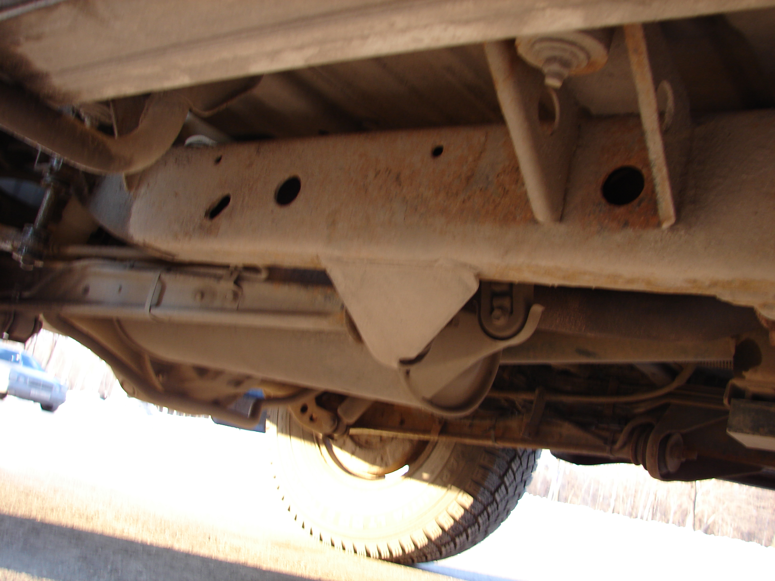

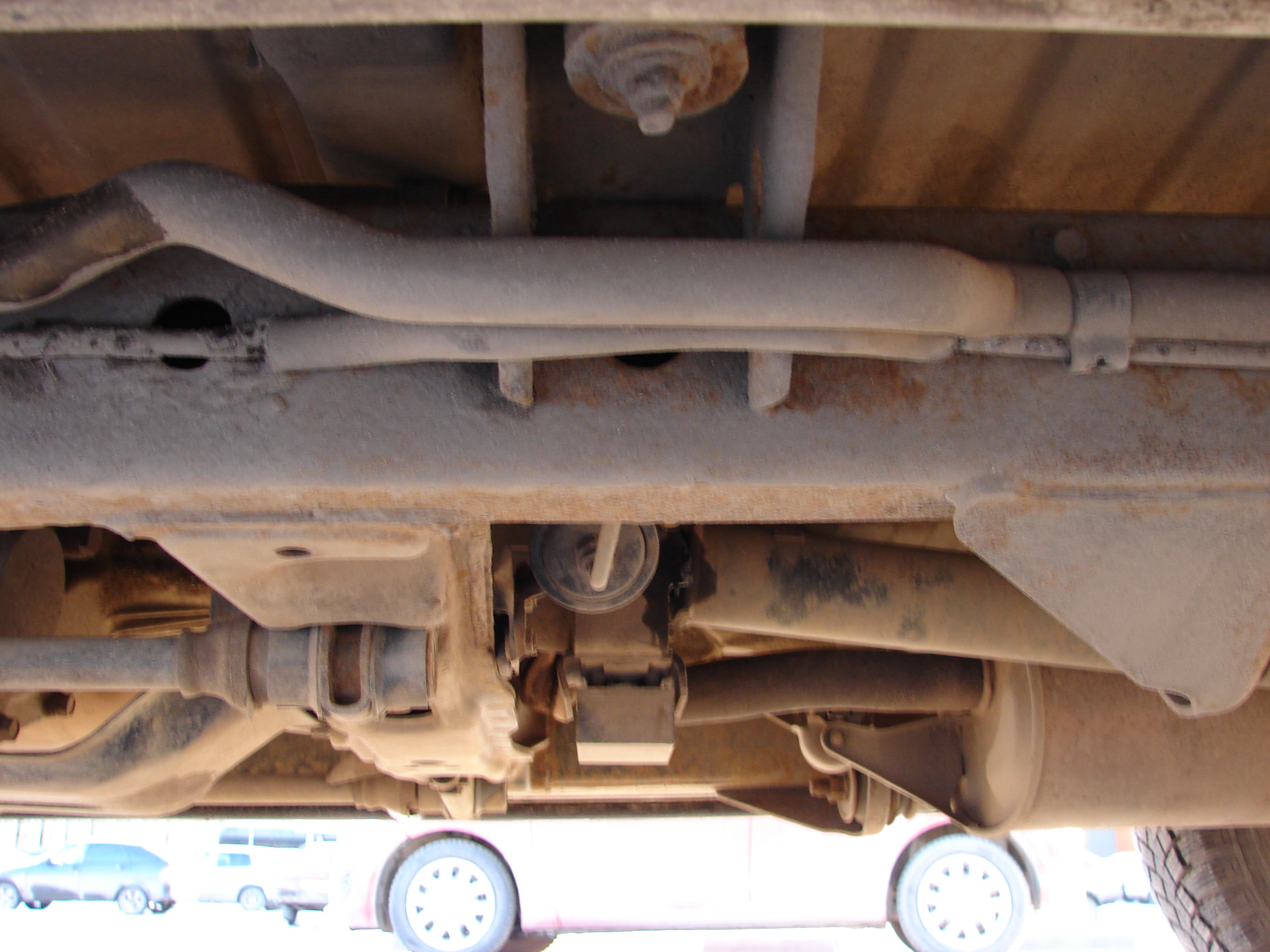

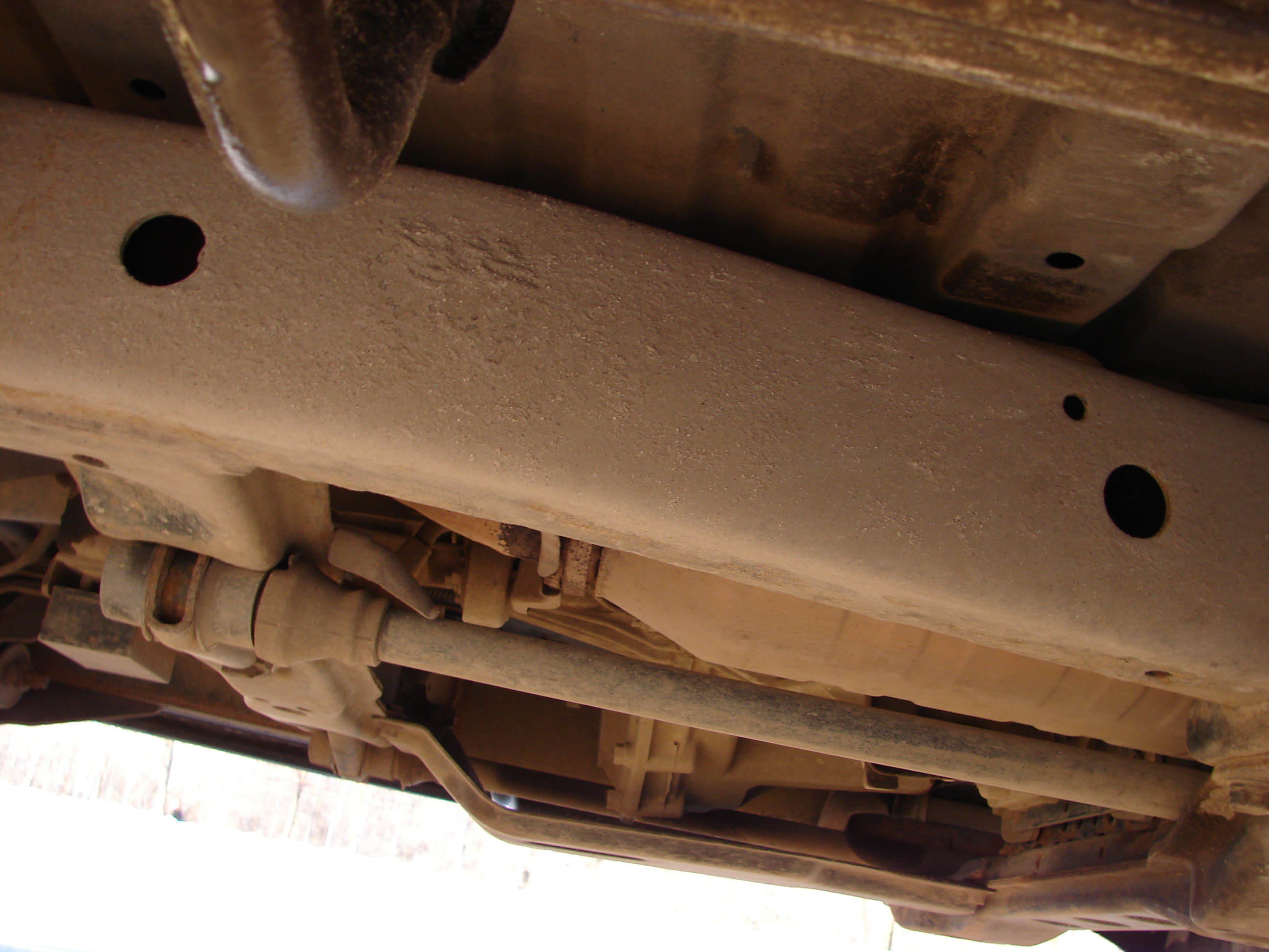

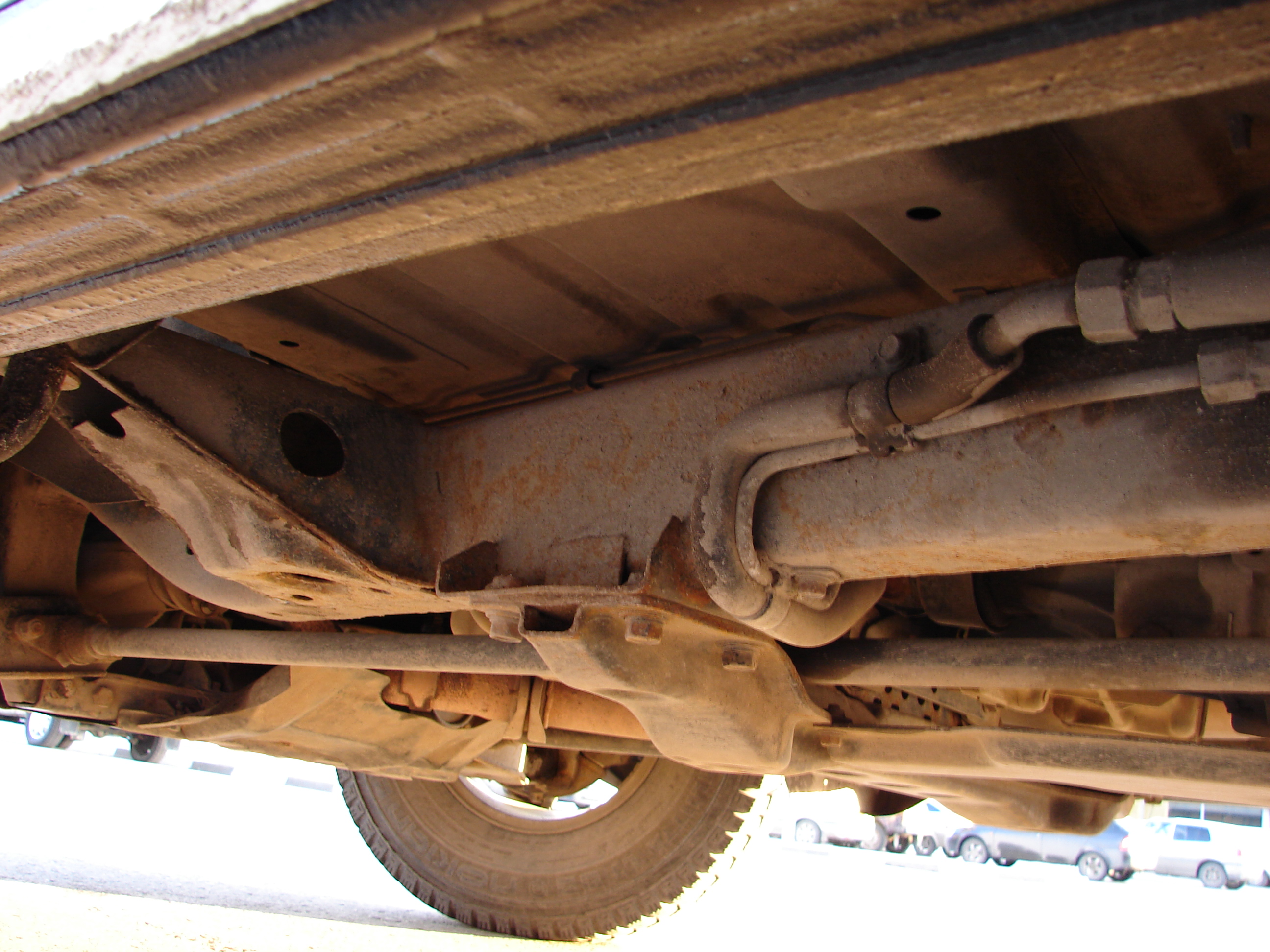

есть еще эти фотки, пощупать пока нету возможности. За советы спасибо.

Судя по этой фотке, грязи вроде немного. У меня в этих дырках грязи было выше крыши. Но у нас и соли почти не сыплют на дороги.

Пробег скручен 200%. Ржу отверткой потыкать и все ясно станет
