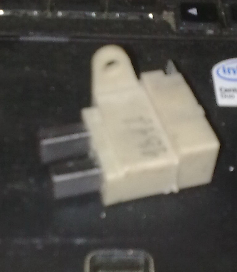

Неисправность так и не нашлась,все обошлось заменой предохранителя и выключением заднего плафона,который был включен в положении гореть при открытой двери

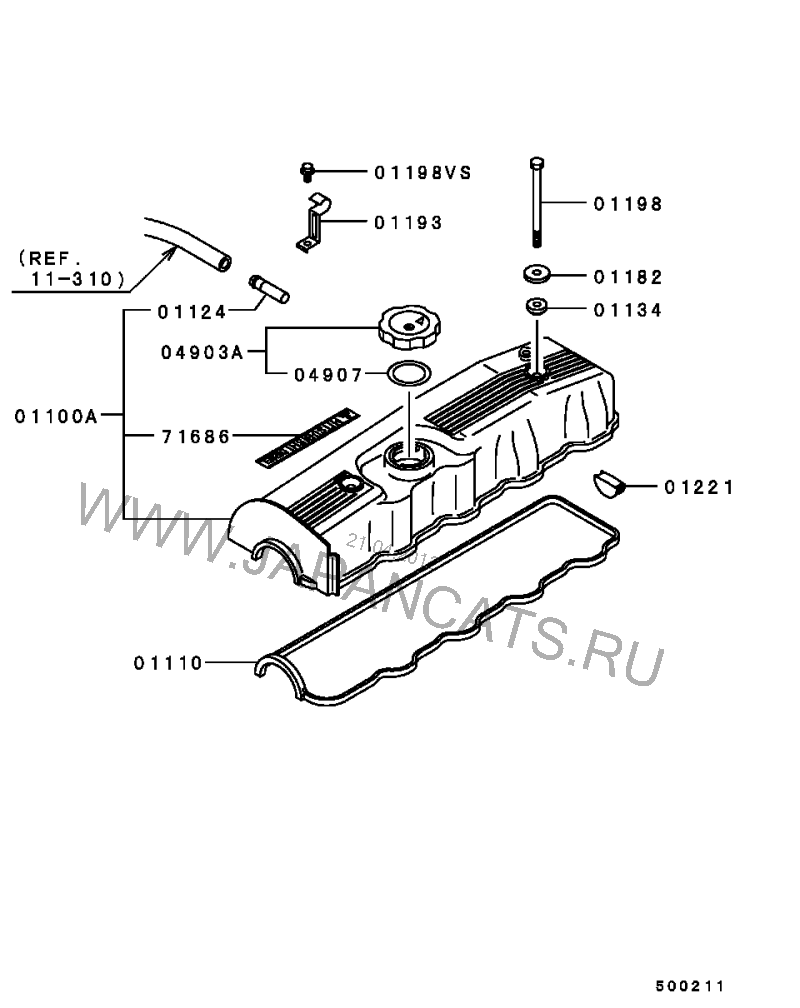

Откуда еще кроме сальника коленвала может течь масло - хочу поверить в чудо,уж больно КПП снимать не хочется ::-[:

Еще может с этих двух прокладок 01110 и 01221 (особенно последняя вредная)

Спасибо за наглядную инфу даж с картинками :) с течью масла разобрался,оказалась прокладка клапанной крышки ::'(:
