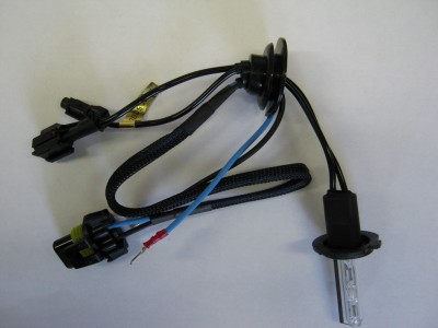

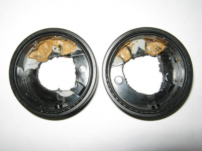

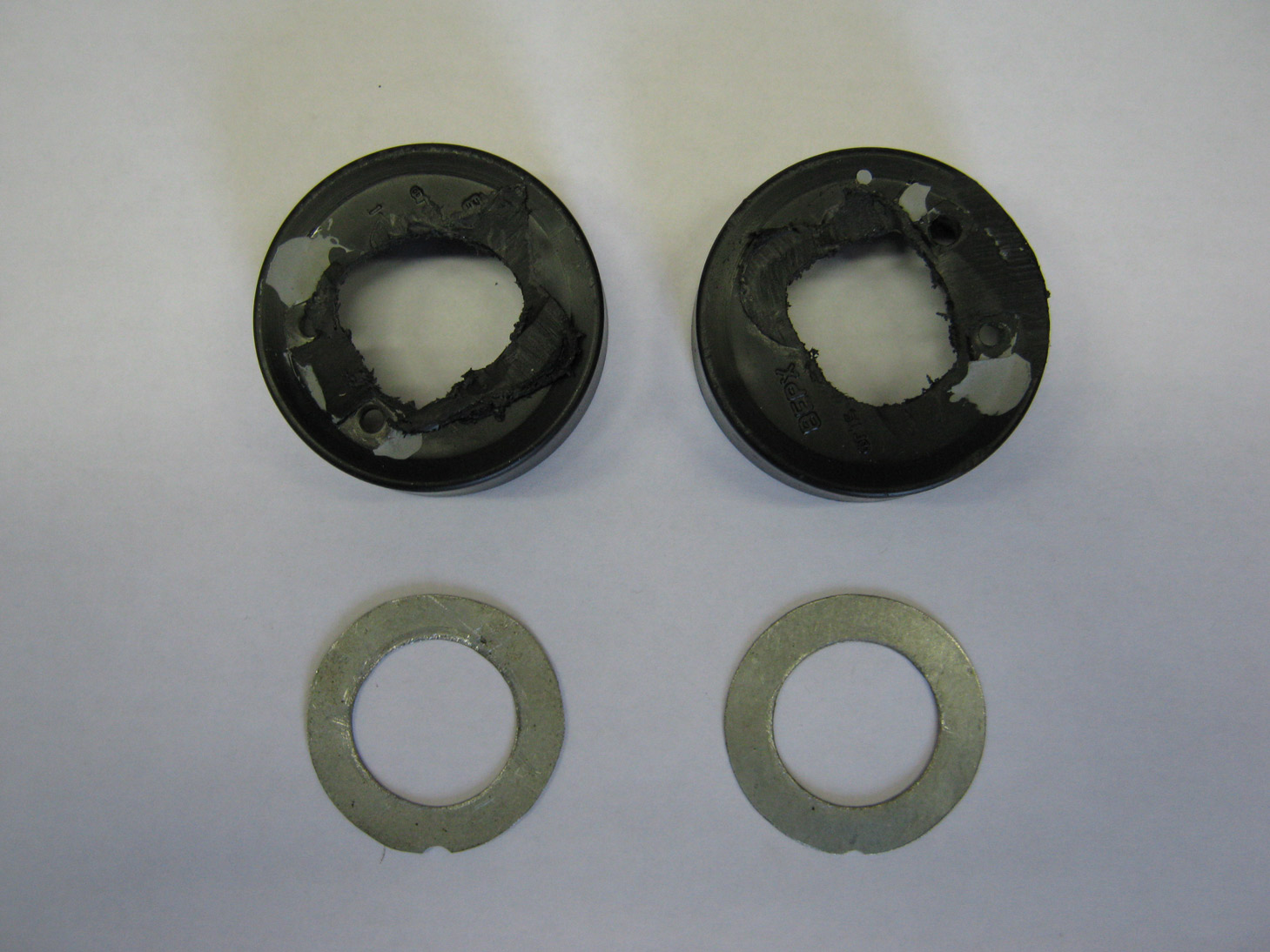

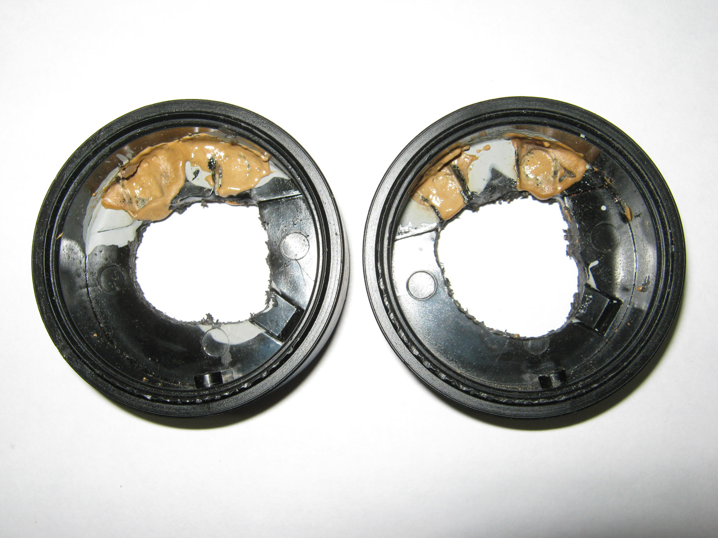

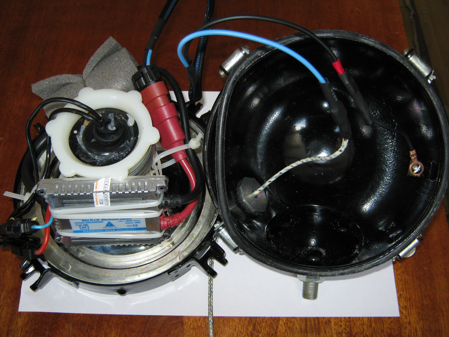

1.Разбираем фару. Вытаскиваем чёрную крышку и делаем в ней аккуратную дырку, можно не очень аккуратную.

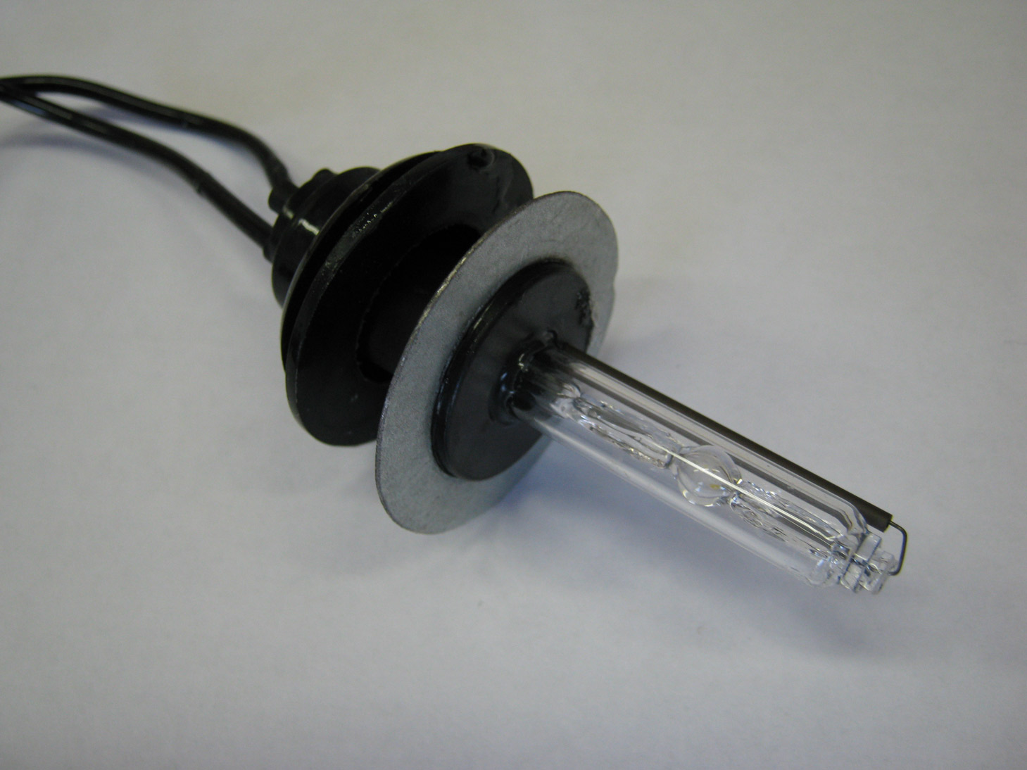

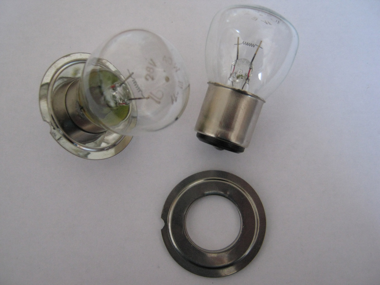

2.Делаем 2 шайбы внутренний диаметр 26, внешний 42 (я делал из корпуса старого блока питания от компьютера). Спокойно режется ножницами по металлу. Кому лень, можно снять юбку с штатной лампы, правда у неё внутренний диаметр меньше.
3. Лишние дырки заливаем клеем-расплавом.

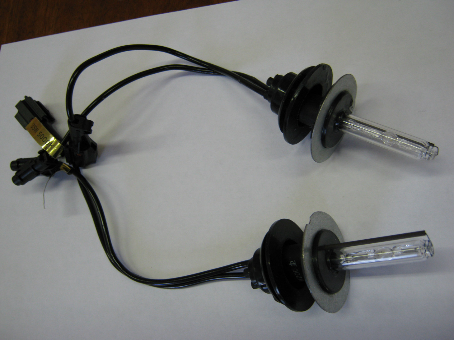

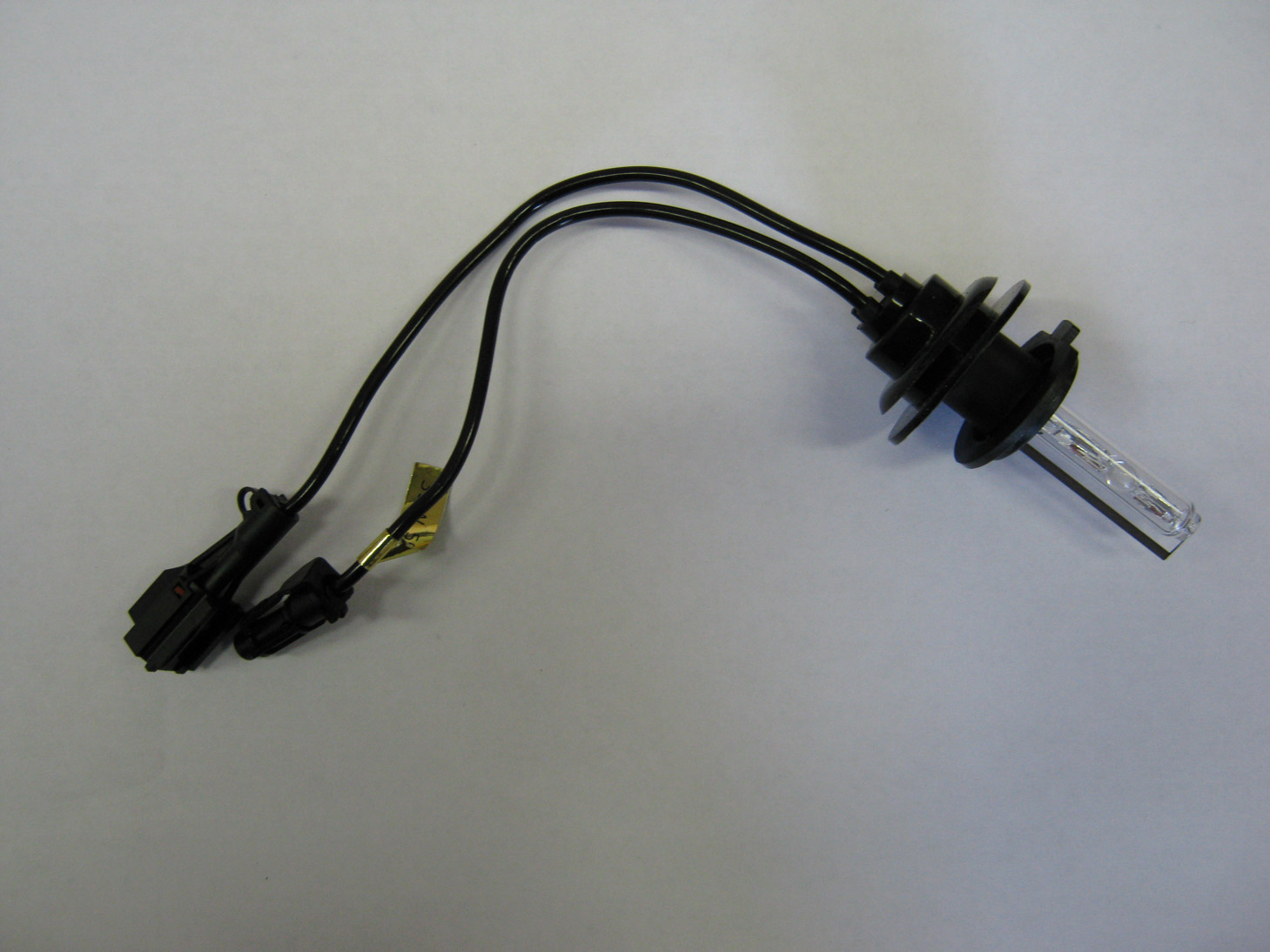

4. Из резиновой герметичной прокладки, вытаскиваем провода питания. Прокладку сдвигаем вплотную к лампе.

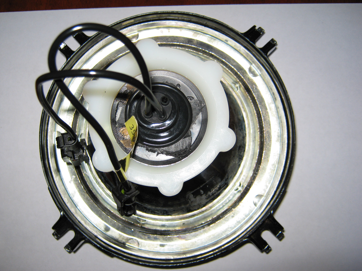

5. Надеваем шайбу на цоколь и фиксируем супер клеем.

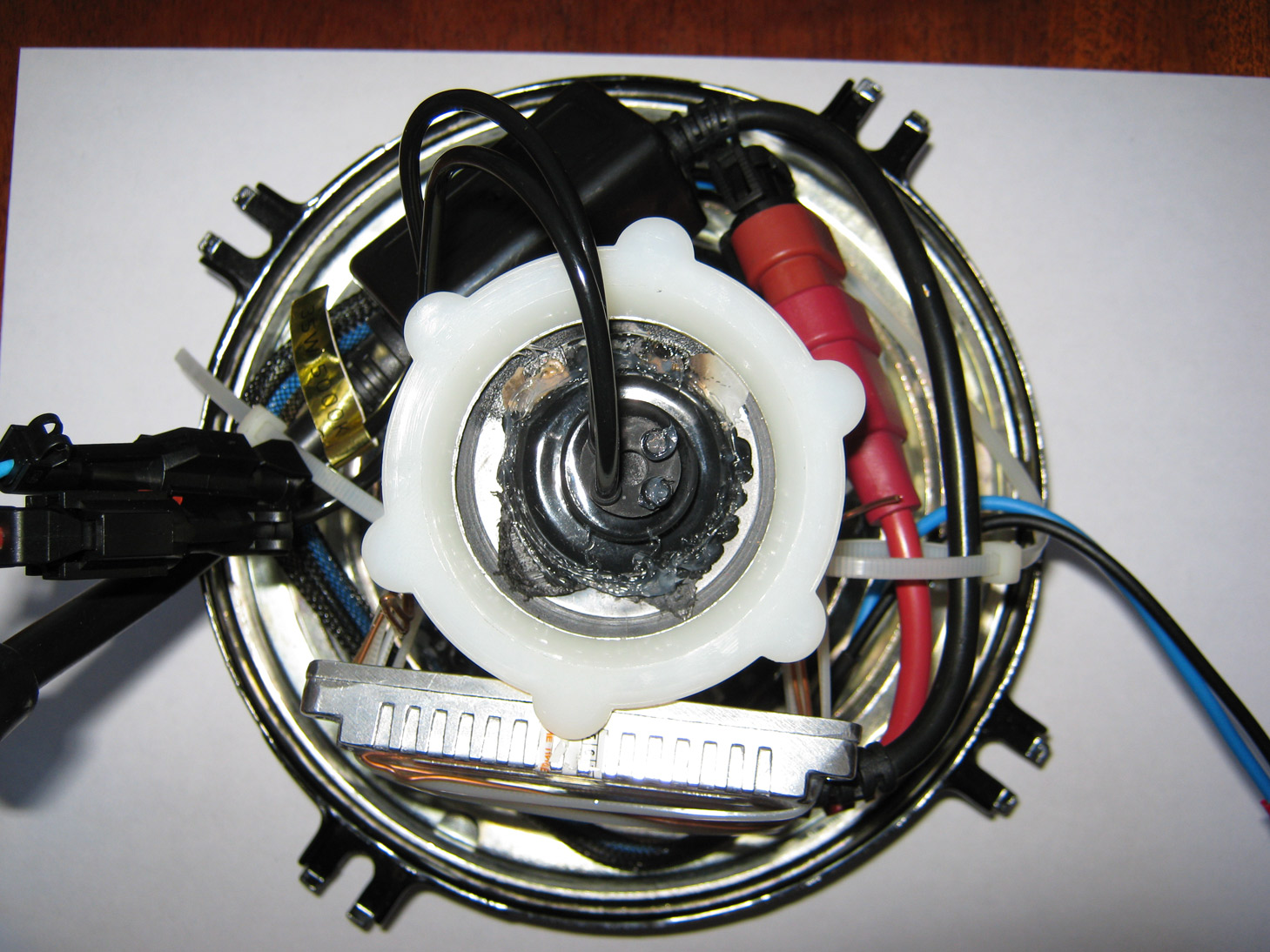

6. Продеваем провода от лампы в отверстие в чёрной крышке, устанавливаем герметичную резиновую прокладку, лампу в фару, крышку сверху и всё фиксируем большой белой пластмассовой гайкой. Оставшиеся отверстия от проводов в герметичной прокладке и в чёрной крышке заливаем обычным герметиком.

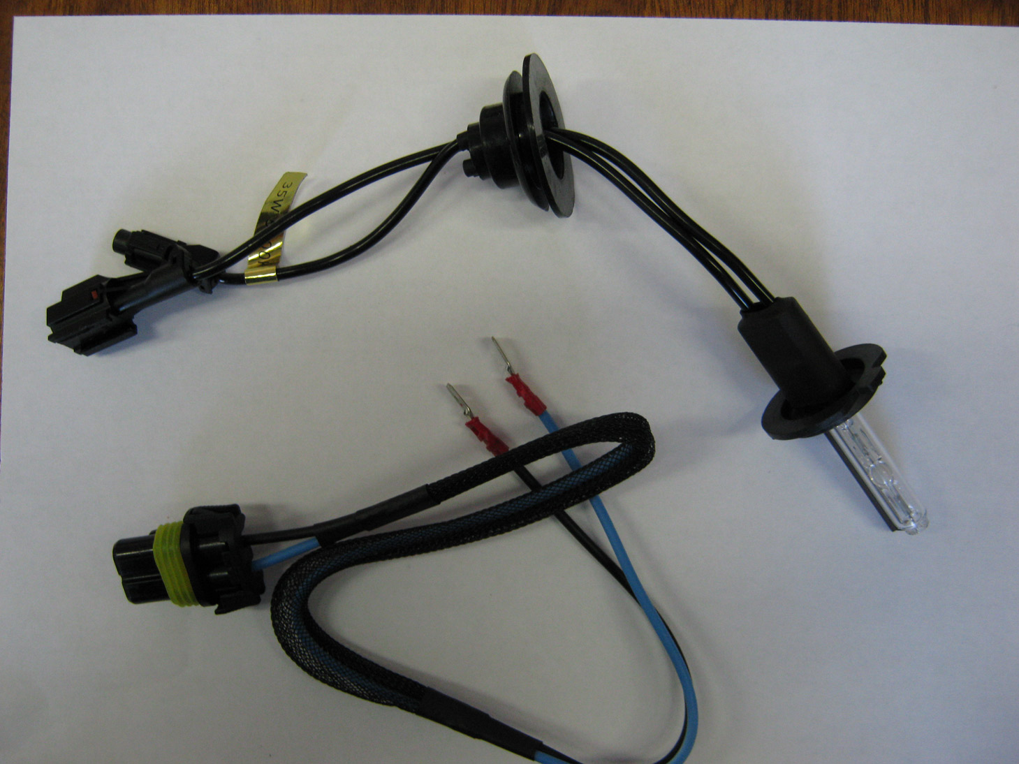

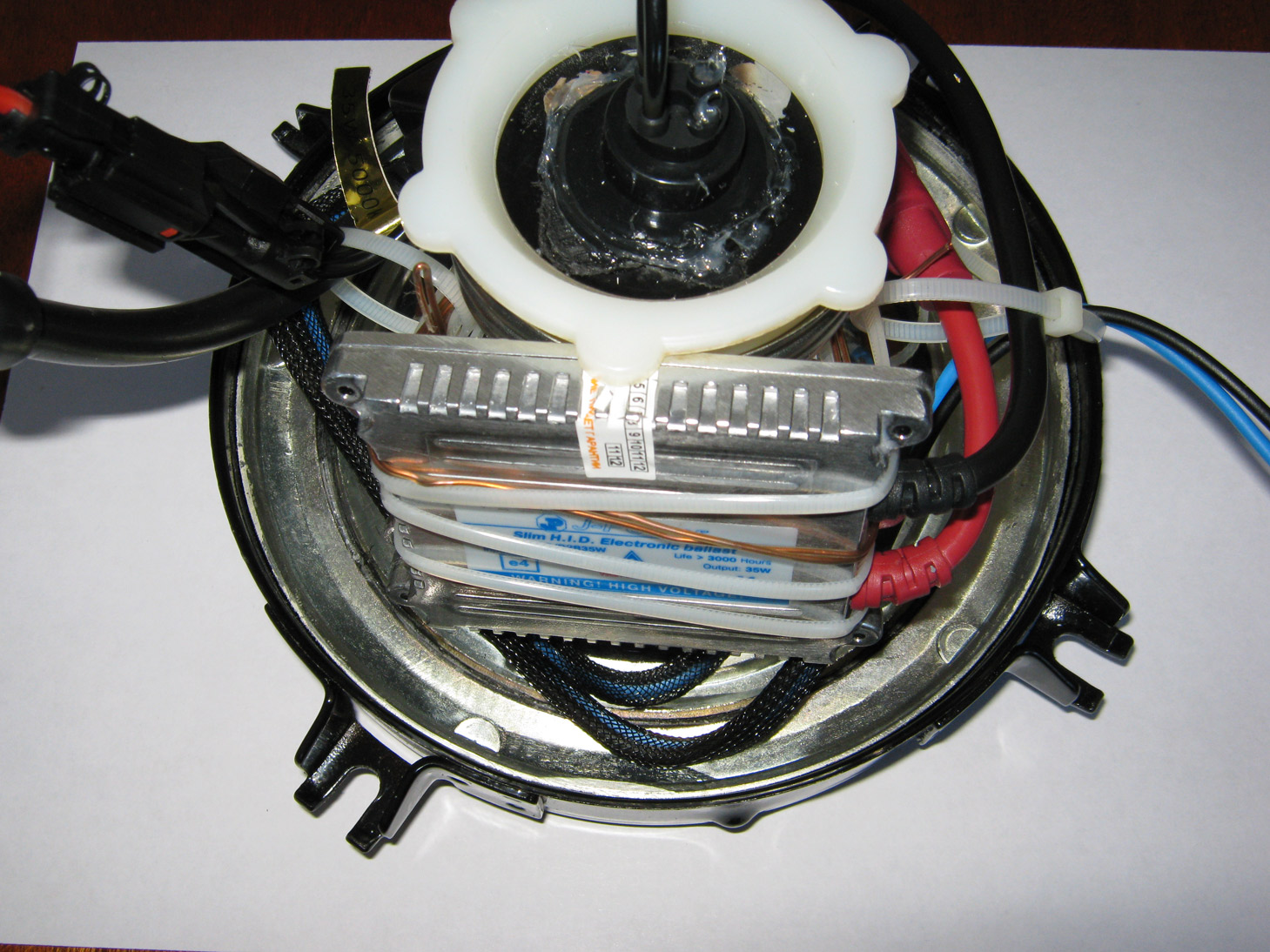

7. Крепим блок розжига при помощи хомутов. Также поступаем и с остальными проводами. Всё вокруг отражателя, что бы не болталось.

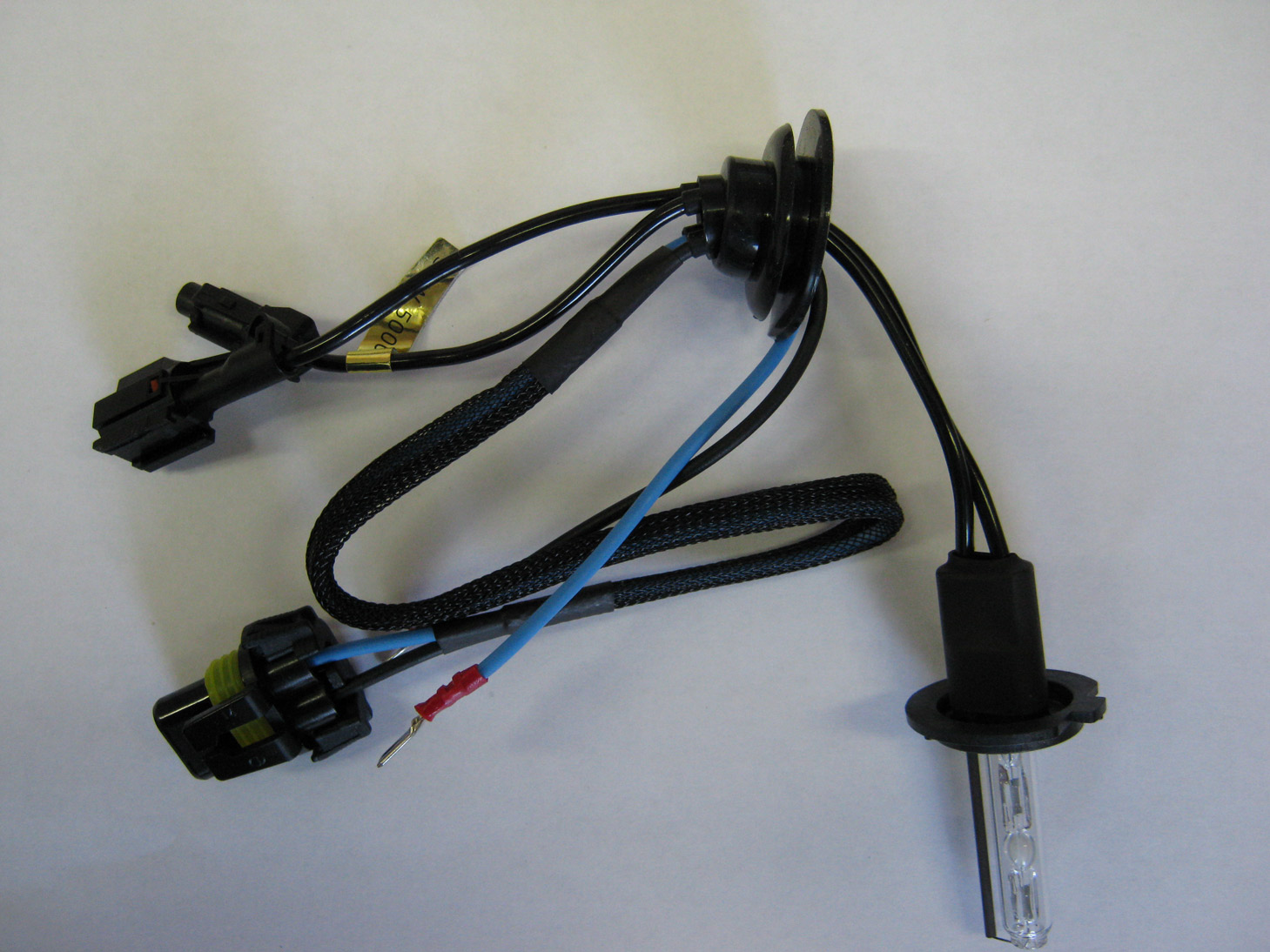

8. Соединяем провода питания ксеноновой лампы со штатной проводкой.
Собираем фару.
