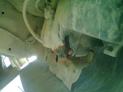

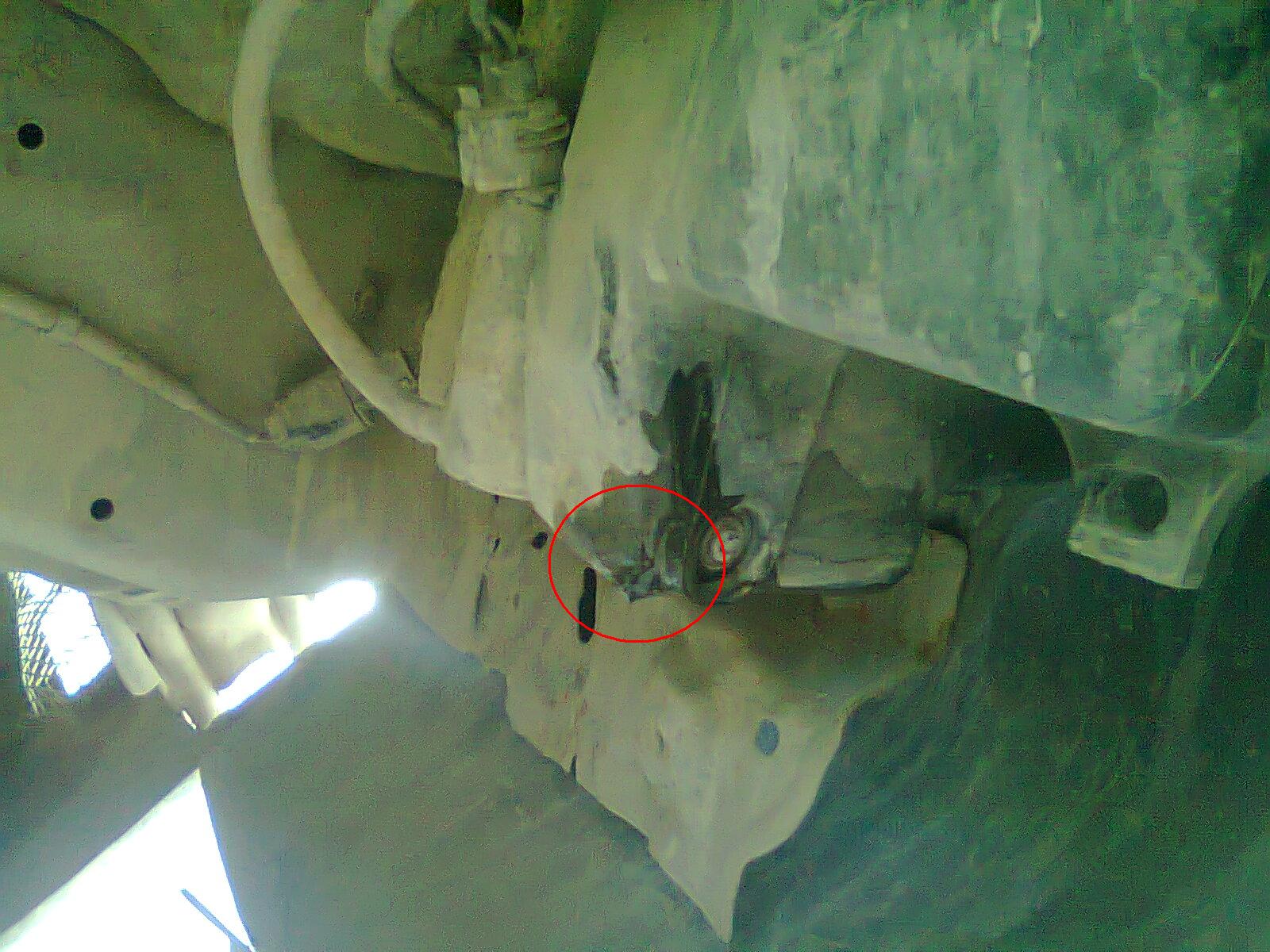

Короче такая трещинка... можно и пластилином залепить, но хочется что-то посерьезней.
Может холодной сваркой попробовать? Кто-нибудь пробовал ей лепить?

Говорю же... бокситкой или поксиполом. Зачистить наждачкой, обезжирить, бинт в 2-3 слоя пропитать и придавить. Сверху составом выравнить и дать застыть. На мерсе поддон на зимнике пробивал, было 5 трещин, Масло слилось за 5-7 минут. Зачистил, заклеил, подождал 2 часа (масло попрошайничал ::D:), залился и поехал. Вот уже год машина ездит, поддон новый в гараже

Да не слушай ты его! Бери крышку от 3-х литровой банки, разоргевай паяльником (и её и бачёк) и заплавляй. На крайняк (если есть) бери силиконовый пистолет (который пластиковые палочки разогревает и выдавливает) и замазывай им

у меня в бачке после дтп протёрло колесом две дырки размером со спичечную коробку каждая, залепил крышками от банок (3 штуки ушло), прогрел строительным феном, заморозил бачёк с водой в морозилке (ну как бы испытание такое) вроде не потёк... на сколько хватит?
