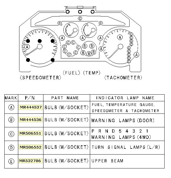

По поводу СВ - выкидывай ченджер и на его место отлично встаёт рация! У меня так было сделано. При этом тангетка удобно крепится к облицовке перед бортовым дисплеем.
Штатную гамнитолу тоже выкидывай! Мало того, что у неё шаг америкосный, так ещё и кнопки со временем стираются.
Прикуриватели в этих машинах - говно! Нежные очень. Лучше сразу менять на какие-нибудь отечественные, типа от Волги.
А по поводу лампочек в приборке - смотри картинку.

Лампочки в панели приборов поменялись легко и не пренужденно, заказал их по номерам в Экзисте.
