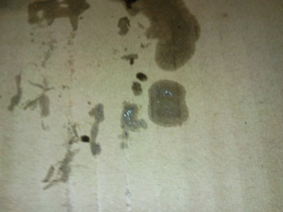

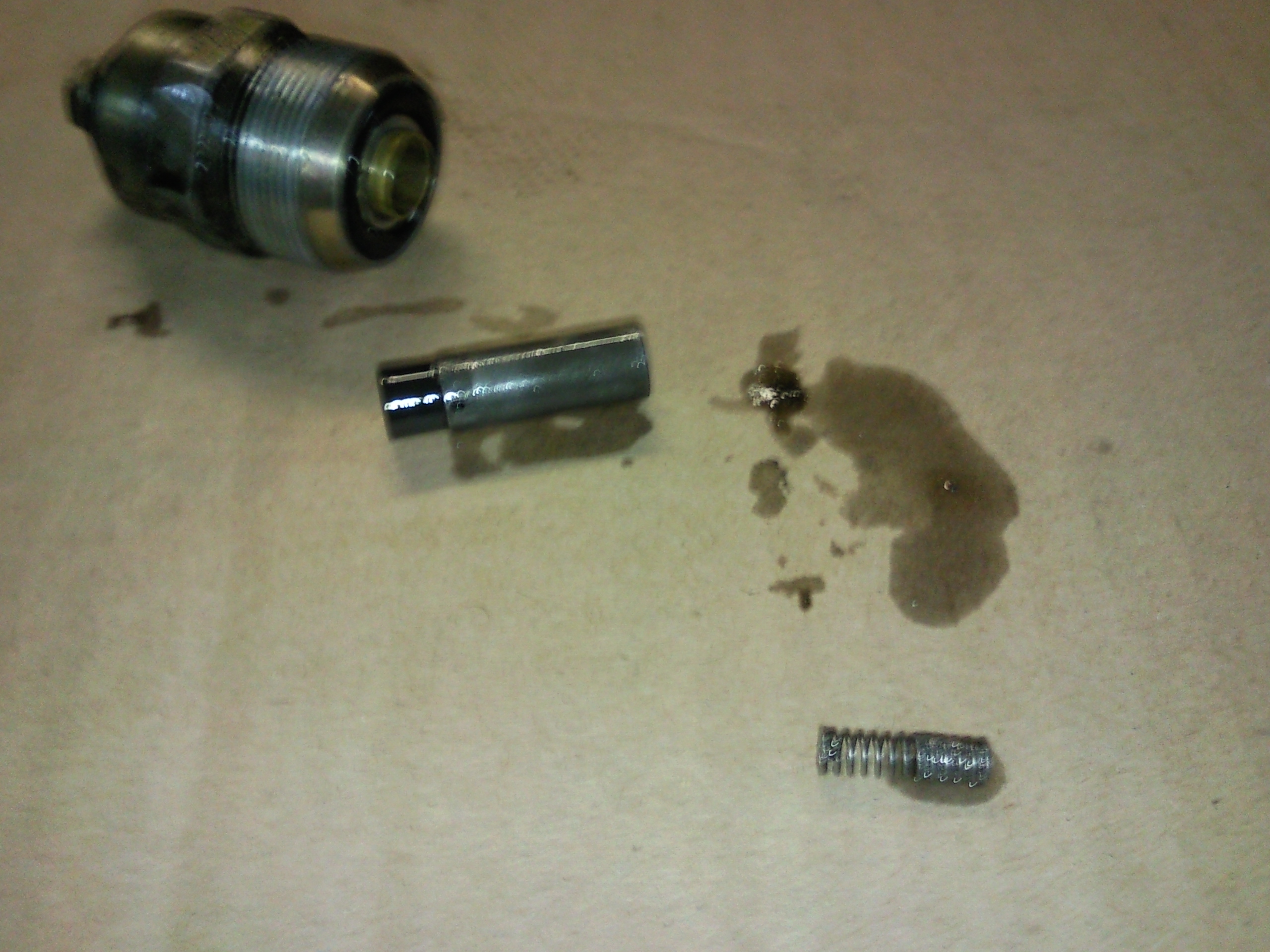

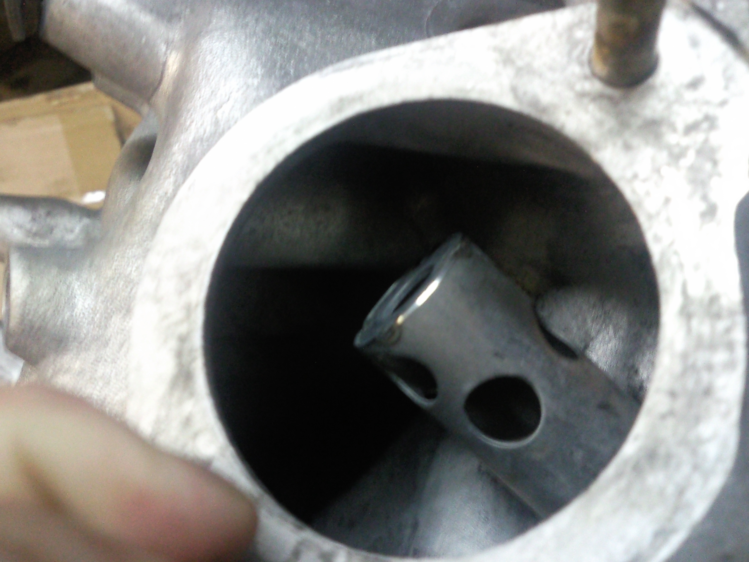

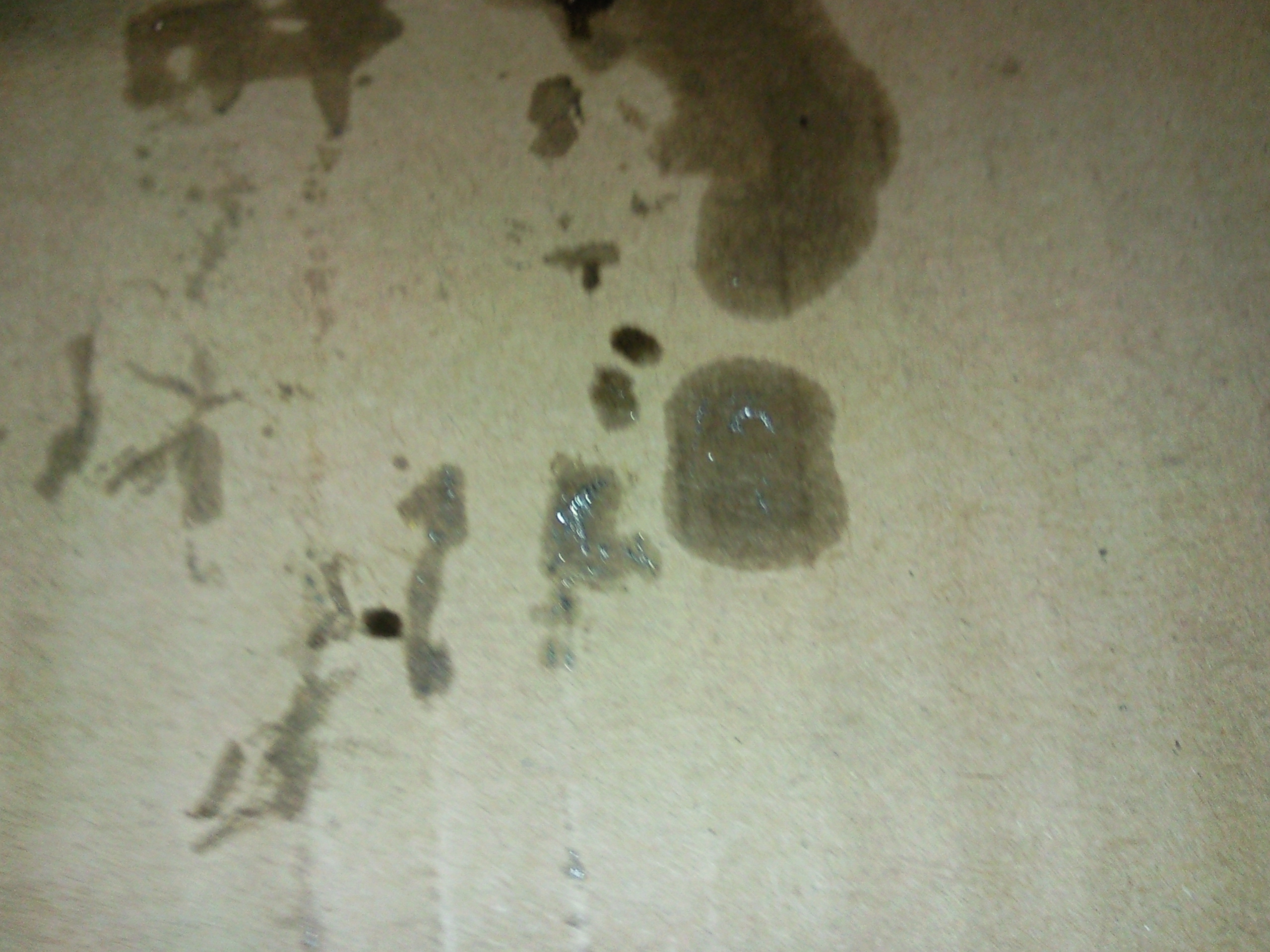

Re: "Качает" машину на светофорах.
Те же симптомы были в настоящий момент насос ТНВД, на ремонте до это го с дуру перетрес АКПП скоро придет насос с ремонта воткну на место отпишусь,пока готовлю машину к сезону. Тока у меня вообще ни каких ошибок не выдавал катались с компом подключенным до посинения снял клапан опережения зажигания обнаружил стружку
тянуть не стал снял насос, буду цепь менять и т.д.
