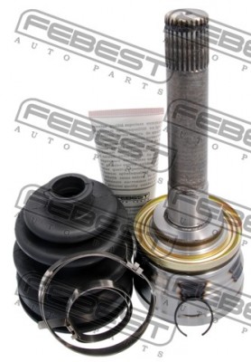

Не уверен, что это лучше, чем оригинал, но на других моделях зарекомендовали себя хорошо http://www.fe-best.de/index.php?page=catalog&pid=6982 и в комплекте все есть, смазка хомуты...

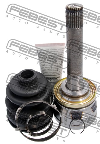

Что касается неоригинала, то пару лет назад в качестве левого внешнего ставил Febest, но он шел без полуоси в комплекте, зато с хомутами, пыльником и смазкой, полуось впрессовывали старую, что сопровождалось гоморроем по выпрессовыванию полуоси из старого ШРУСа, в итоге пилили его пополам.
Сейчас спереди слева опять что-то гремит. Грешу на него, поэтому советовать не буду пока.

ну как там в итоге Фебест?zFruit писал(а):Что касается неоригинала, то пару лет назад в качестве левого внешнего ставил Febest, но он шел без полуоси в комплекте, зато с хомутами, пыльником и смазкой, полуось впрессовывали старую, что сопровождалось гоморроем по выпрессовыванию полуоси из старого ШРУСа, в итоге пилили его пополам.
