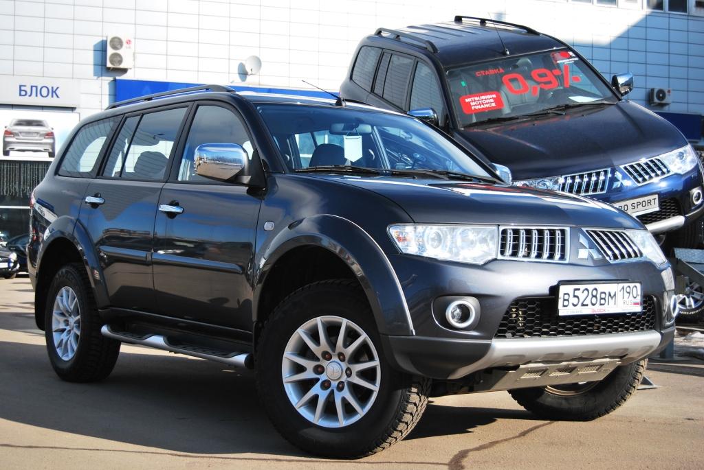

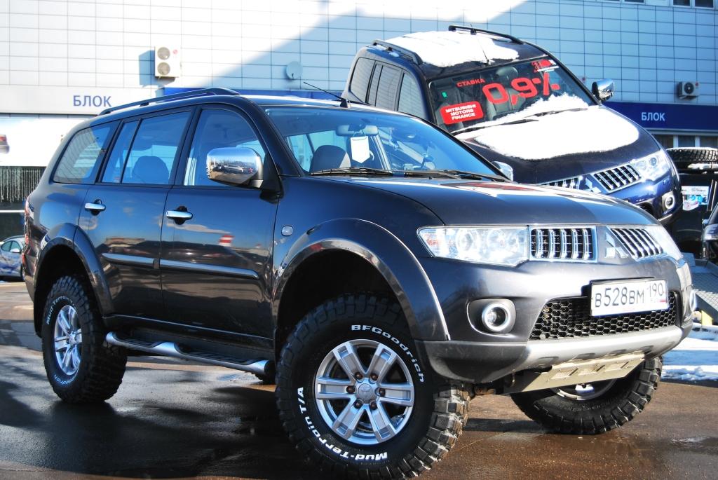

Господа, хочу поделиться, компания Блок Моторс слегка переделал новый Спорт, мы сделали:
Лифт повески Айрон Мен
Колеса Гудрич 285/75 R16 МТ+диски R16.

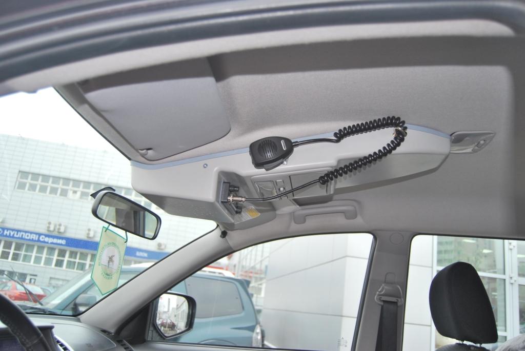

Си-Би рация в консоли на потолке+антена на релинге.

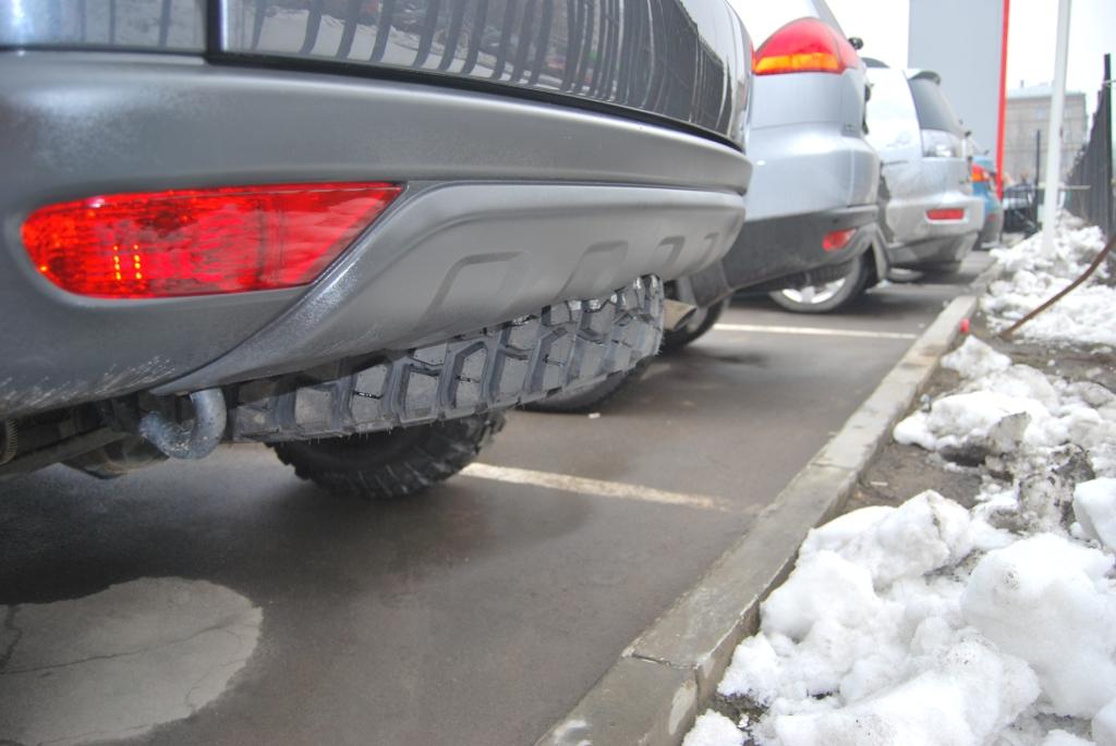

Запаска 285/75 R16 МТ.
Подрезка переднего бампера в районе арки+подрезка заднего бампера под запаску. На время проведения работ клиенту был предложен, подменный автомобиль.
По результатам переделок у автомобиля подрос дорожный просвет под передком на 8 см, а под задком на 3 см.
Первая ласточка от Блок Моторс.
