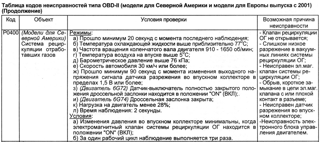

Монтеро спорт 1999год 3-х литровый код ошибки 400.Подскажите, на что она влияет и где искать причину?

Система рециркуляции отработавших газов. Завтра скину кусок мануала. Дофига набивать.

Лови
