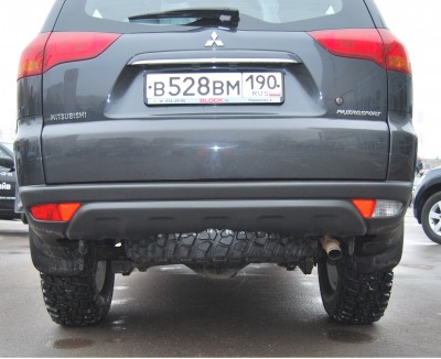

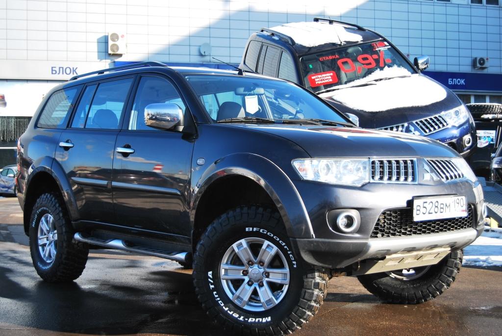

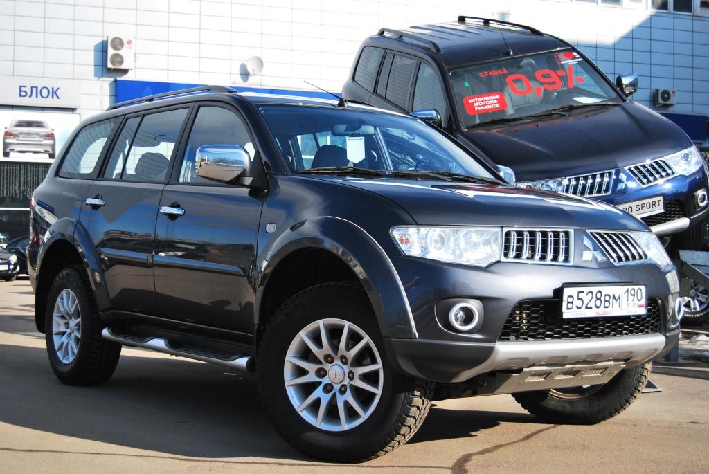

Господа, хочу поделиться, компания Блок Моторс слегка переделал новый Спорт, мы сделали:
Лифт повески Айрон Мен
Колеса Гудрич 285/75 R16 МТ+диски R16.

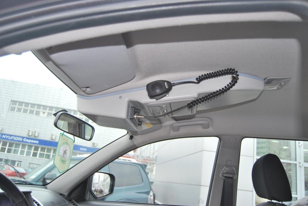

Си-Би рация в консоли на потолке+антена на релинге.
Запаска 285/75 R16 МТ.
Подрезка переднего бампера в районе арки+подрезка заднего бампера под запаску. На время проведения работ клиенту был предложен, подменный автомобиль.
По результатам переделок у автомобиля подрос дорожный просвет под передком на 8 см, а под задком на 3 см.

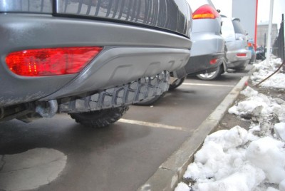

ylok-007, как умудрились запихать запаску 285/75 R16 в штатное место? Там вроде был предел. Переваривали? Жесткость рамы не стала меньше?

Re: Первая ласточка от Блок Моторс.
Предел в том, что она упирается в бампер, по остальному она не плохо встает в штатное место, мы подрезали бампер на 2 см, а именно его полукруглую часть для того, чтобы был зазор между колесом и бампером.Napic писал(а):ylok-007, как умудрились запихать запаску 285/75 R16 в штатное место? Там вроде был предел. Переваривали? Жесткость рамы не стала меньше?
Еще раз про запаску. Там не бампер мешает, а рама.
Ласточка получилась совсем не ласточка, больше на баклана какого нить похоже
Ну а если серьезно, оч. симпатишно, только не понятно почему такая разница по лифту перед и зад??? Как-то не алё.
вид с заду, естественно она не совсем села на своё штатное место, но возить колесо в таком виде я считаю не критично, рама мне лично ни чем не мешала, нижняя кромка колеса по отношению к бамперу, стала правда на 3 см ниже, но и это я считаю так же не критично.Lavruhin писал(а):Еще раз про запаску. Там не бампер мешает, а рама.
Все алё))))) зад растет только из за резины, а перед-резина плюс на рычагах, конечно в процессе эксплуатации подвеска малость и просядет, но на прежнее место она точно не вернется.......sn1 писал(а):Ласточка получилась совсем не ласточка, больше на баклана какого нить похожеНу а если серьезно, оч. симпатишно, только не понятно почему такая разница по лифту перед и зад??? Как-то не алё.
