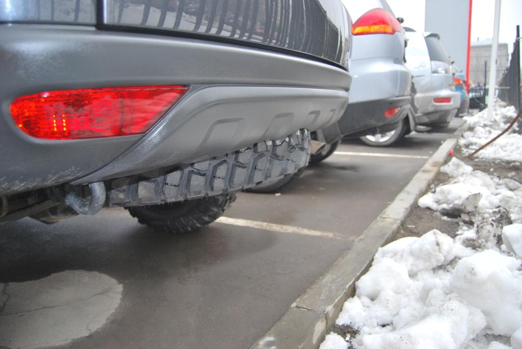

				Господа, хочу поделиться, компания Блок Моторс слегка переделал новый Спорт, мы сделали:
Лифт повески Айрон Мен
Колеса Гудрич 285/75 R16 МТ+диски R16.
Си-Би рация в консоли на потолке+антена на релинге.
Запаска 285/75 R16 МТ.
Подрезка переднего бампера в районе арки+подрезка заднего бампера под запаску. На время проведения работ клиенту был предложен, подменный автомобиль.
По результатам переделок у автомобиля подрос дорожный просвет под передком на 8 см, а под задком на 3 см.

				 Napic
				ylok-007, как умудрились запихать запаску 285/75 R16 в штатное место? Там вроде был предел. Переваривали? Жесткость рамы не стала меньше?
				Re: Первая ласточка от Блок Моторс.
				Добавлено: 11 апр 2012, 18:33
				 Николай М
				Napic писал(а):ylok-007, как умудрились запихать запаску 285/75 R16 в штатное место? Там вроде был предел. Переваривали? Жесткость рамы не стала меньше?
Предел в том, что она упирается в бампер, по остальному она не плохо встает в штатное место, мы подрезали бампер на 2 см, а именно его полукруглую часть для того, чтобы был зазор между колесом и бампером.

				 Lavruhin
				Еще раз про запаску. Там не бампер мешает, а рама.

				 Николай М
				Lavruhin писал(а):Еще раз про запаску. Там не бампер мешает, а рама.
вид  с заду, естественно она не совсем села на своё штатное место, но возить колесо в таком виде я считаю не критично, рама мне лично ни чем не мешала, нижняя кромка колеса по отношению к бамперу,  стала правда на 3 см ниже, но и это я считаю так же не критично.
