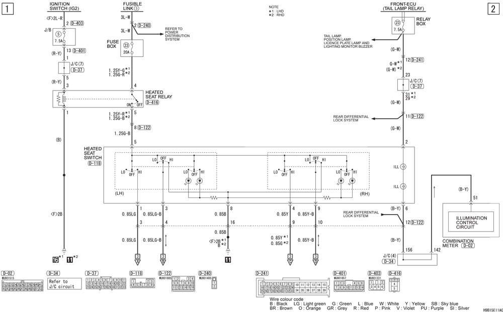

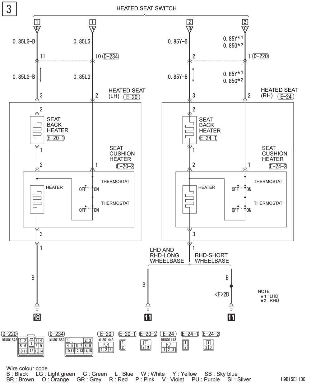

Вот схемы

Спасибо , на схемах не увидел реле , питание на нагревательный элемент идет прямиком с кнопок , все верно ?

КЛИМ писал(а):Спасибо , на схемах не увидел реле , питание на нагревательный элемент идет прямиком с кнопок , все верно ?
Как же,реле на верхнем рисунке есть.

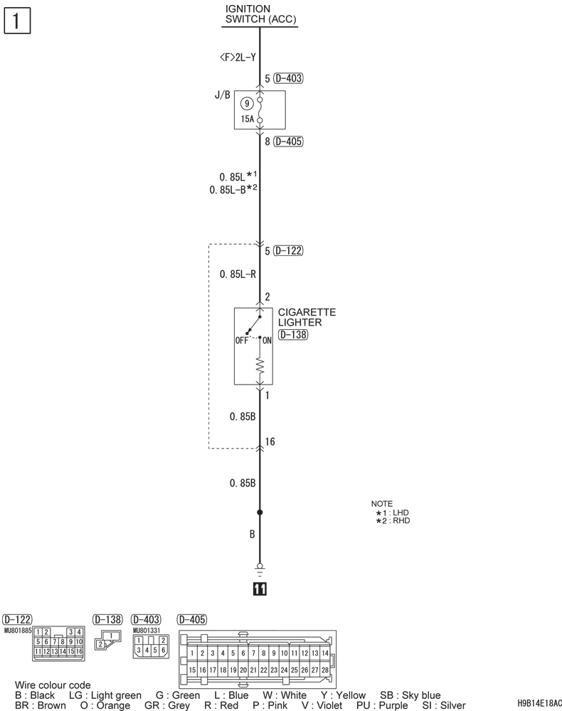

Понятно , тогда еще вопрос по прикуривателю - не работает ! Предохранитель 15А №9 - целый .
В багажнике разетка тоже не работает , есть мысли ?

КЛИМ писал(а):Понятно , тогда еще вопрос по прикуривателю - не работает ! Предохранитель 15А №9 - целый .
Надо тоже схему найти.Попробую.

Дык,блин,нету там ничего такого.
См.схему
А не работает-то сам прикуриватель?А напругу мерил в гнездах?

И он при включенном зажигании работает.
Вот , уже не все просто , каким образом он на замок завязан ?
Думаю в этом направлении покопать . Цепи целые , предохранители тоже .
