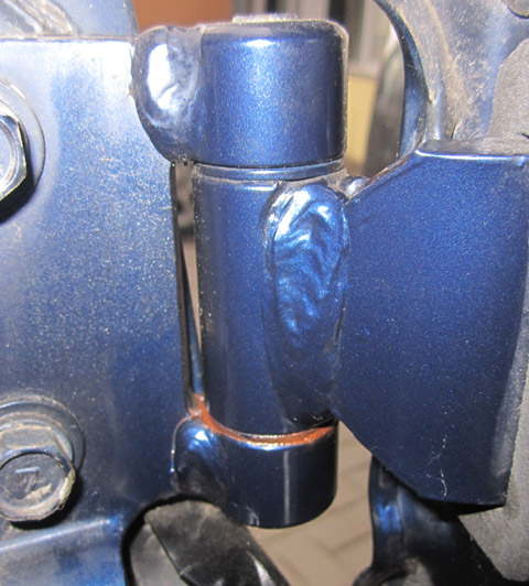

Re: Задняя дверь, петли как смазать?
А никак не забить. Все прысканья/брызганья, как мертвому припарка.
Только сверлить, резать резьбу и ставить маслёнку. Шприцевать и снимать потом маслёнку, так как бедет мешать открывать дверь. А отверстие можно "пробкой" подходящей заткнуть. Других вариантов нет
К какому отверстию?de писал(а):Да ладно. Берем маленький шприц на 2 кубика, заполняем маслом (мне под руку попалась ATF), очень плотно прижимаем к штатному отверстию и давим - начинается литься с обоих концов. Масло хуже консистентной смазки в плане того, что придется чаще шприцевать, но есть и плюсы у масла - если где-то недодавил, оно потом само потихоньку доползет.SNOOPER писал(а):А никак не забить. Все прысканья/брызганья, как мертвому припарка.
На новых петлях нет отверстий
в пятницу эту тоже смотрел, у меня нету
пришлось силиконом и много много раз туда сюда , чуть полегче пошло
Да знаю я все.Смайлик писал(а): Ты не там сверлишья маслёнки не снимаю, завтра сфотаю.
Это было "предупреждение" чтоб с дуру не просверлили где попало
Одну петлю менял, люфтила жудко. Закисли через полгода. разрабатывал петли WD-шкой, поливал сверху и туда-сюда дверь гонял. Масленок вроде нет, не помню. Потом наливал сверху моторного масла. Уже год не притрагиваюсь

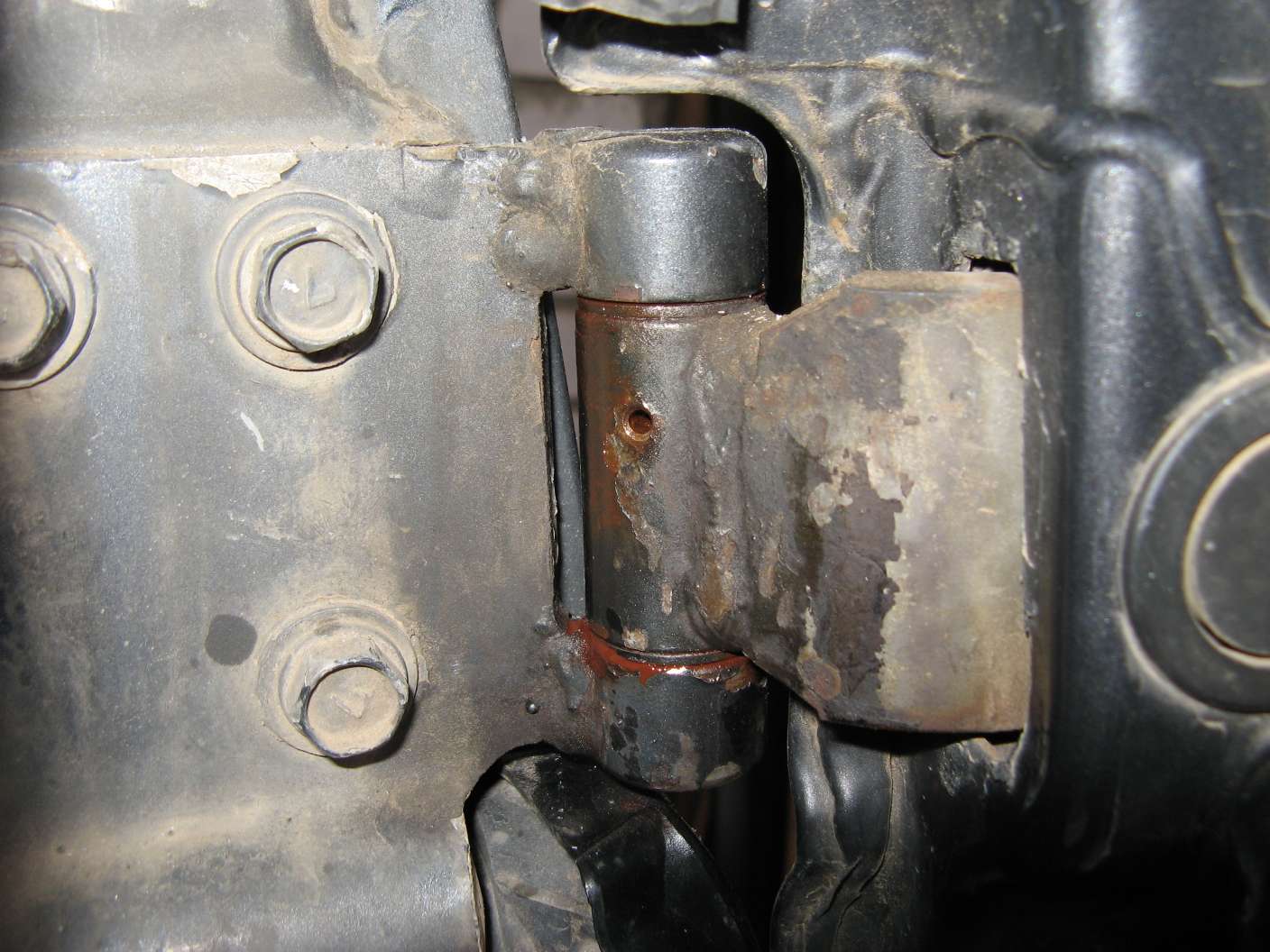

- Смайлик
- Сообщения: 11329
- Благодарил (а): 265 раз
- Поблагодарили: 682 раза

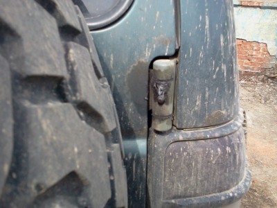

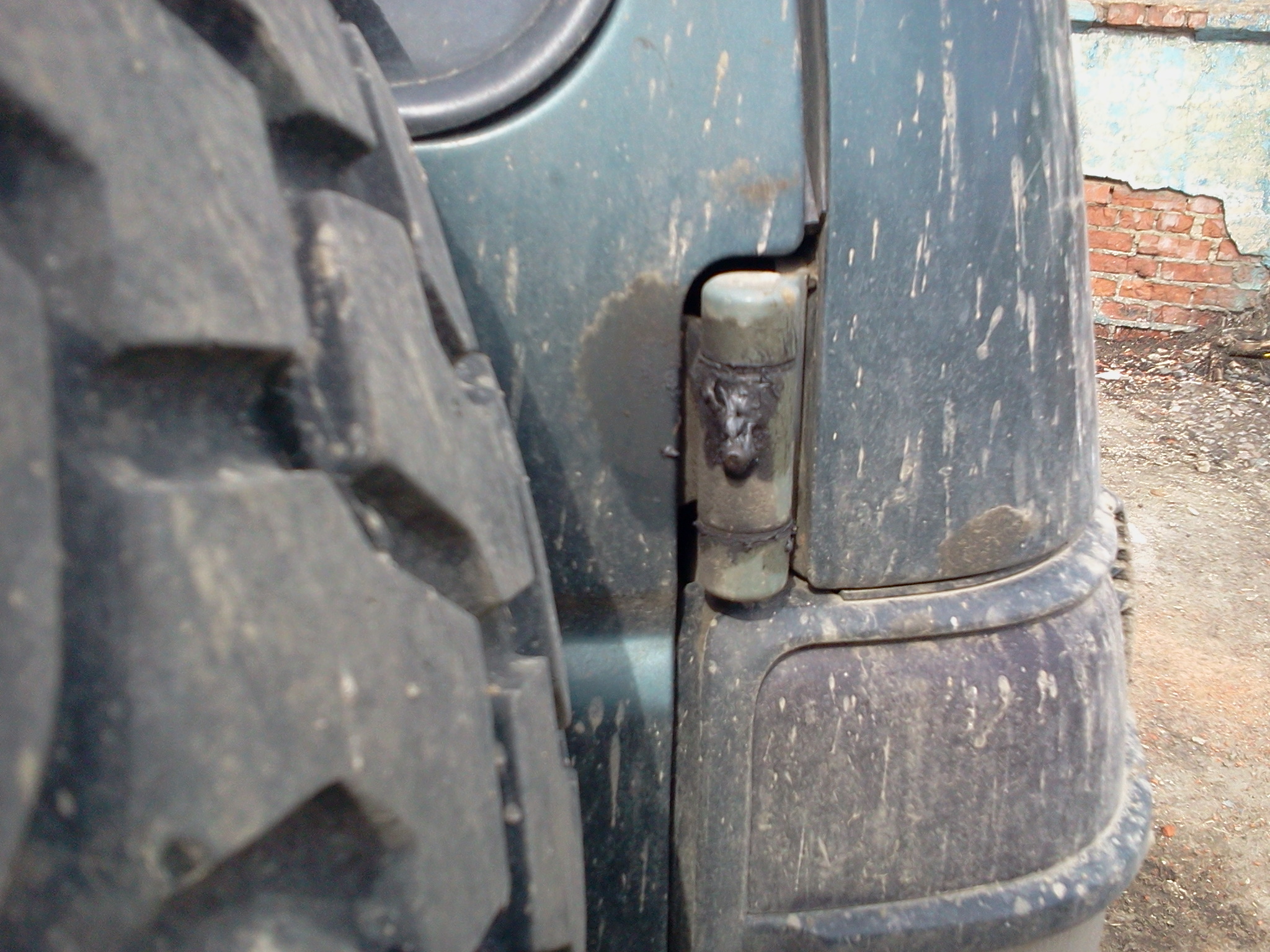

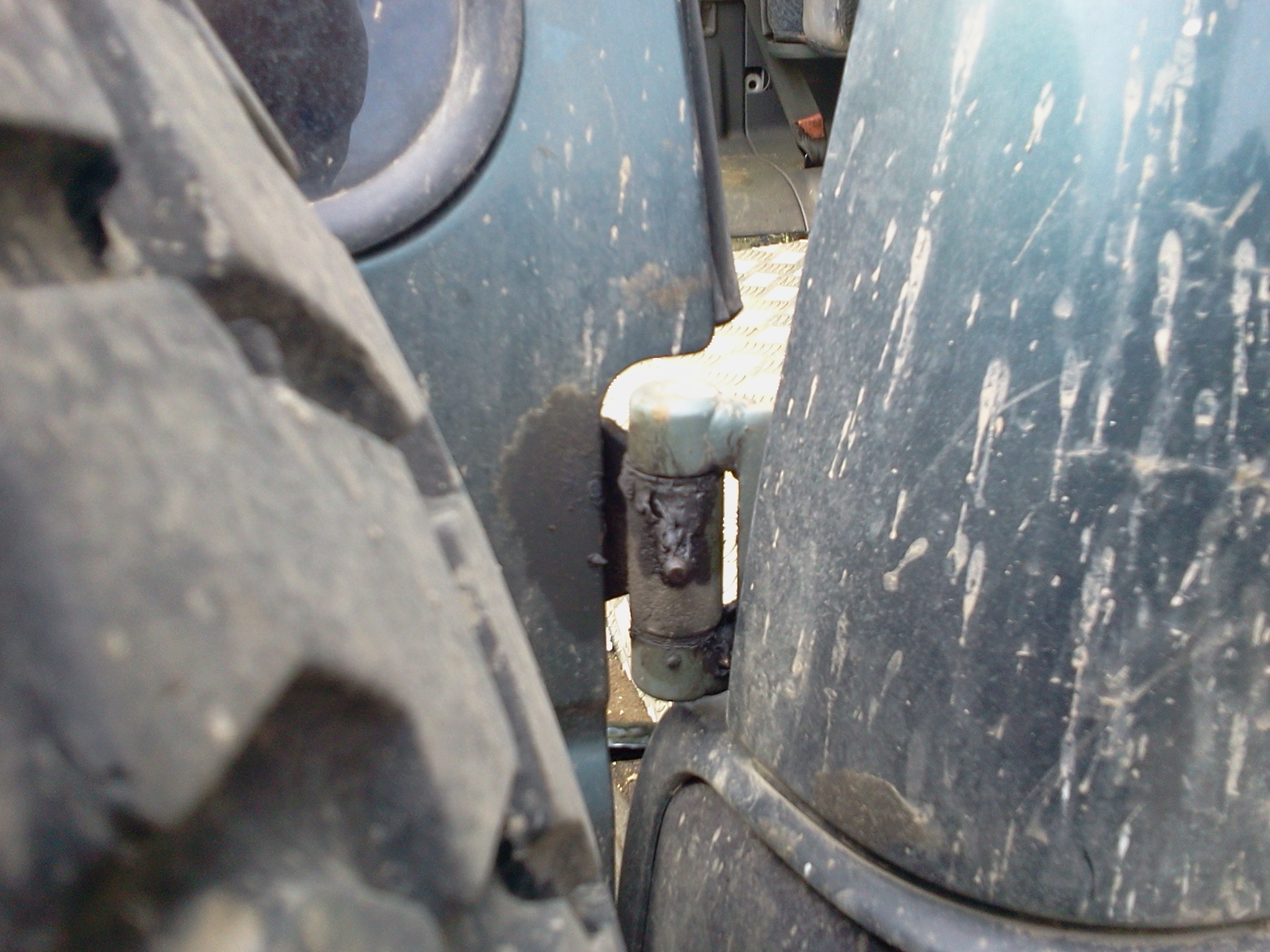

Ну типа так
8(9О3)156 ТРИ ВОСЭМ 65
У меня петли просверлены уже несколько лет, ни каких очагов ржавчины нет (шприцую вместе с ТО) кста у меня на двери болтается 35-ая докатка и петли живы.
Слушай меня и "Голос Америки", сверли-Ozzy- писал(а): А сверлить, наверное, лучше не надо, это еще один очаг ржавчины сразу будет.
Могу сказать что будет дальше.-Ozzy- писал(а):wd40 очень помогла, что дальше будет не знаю. По сравнению со вчера дверь намного легче открывается.
Сверлить боюсьа штатных отверстий у моего паджеры почему-то нету
Вообще такое ощущение, что это не ржавь а пыль металлическая, может там кольцо между петлями из специального состава.
Дальше WD40 высохнет и всё повторится сначала.
А ощущения верные в плане пыли металлической. Она и есть только в виде ржавчины, петли то стальные.
можно конечно "прыскать" но как я говорил выше всё это временное явление. Делайте как Смайлик и всё будет хорошо. Или прыскайте и готовтесь к приобретению петель MB669300 верхняя, MR230806 нижняя. И далиее опять, прыскать и покупать новые......................
Да в общем-то наср... как он успевает, главное в основном все по делу.-Ozzy- писал(а): ps: как Snooper во всех темах успевает отвечать? я на форуме много читаю всего полтора года, но вижу его везде, как будь-то за него целый седьмой этаж работает
У меня дверь нормально открывалась, но вчера почитал тему, пошел и поставил прессмасленки, работы от силы минут на двадцать (металл петель мягкий, сверлится легко, сразу чуствуешь когда сверло в ось упирается). При шприцевании снизу петель вытекла ржавая вода. До этого смазывал (точнее поливал) ВД-шкой или силиконовой смазкой (что под рукой было) примерно раз в неделю, после мойки. Но видимо не протекает жидкая смазка полностью. Короче лучше поставить масленки. Отдельное спасибо "Смайлик"-у, поставил масленки как у тебя, все открывается и не мешает. Успехов.
