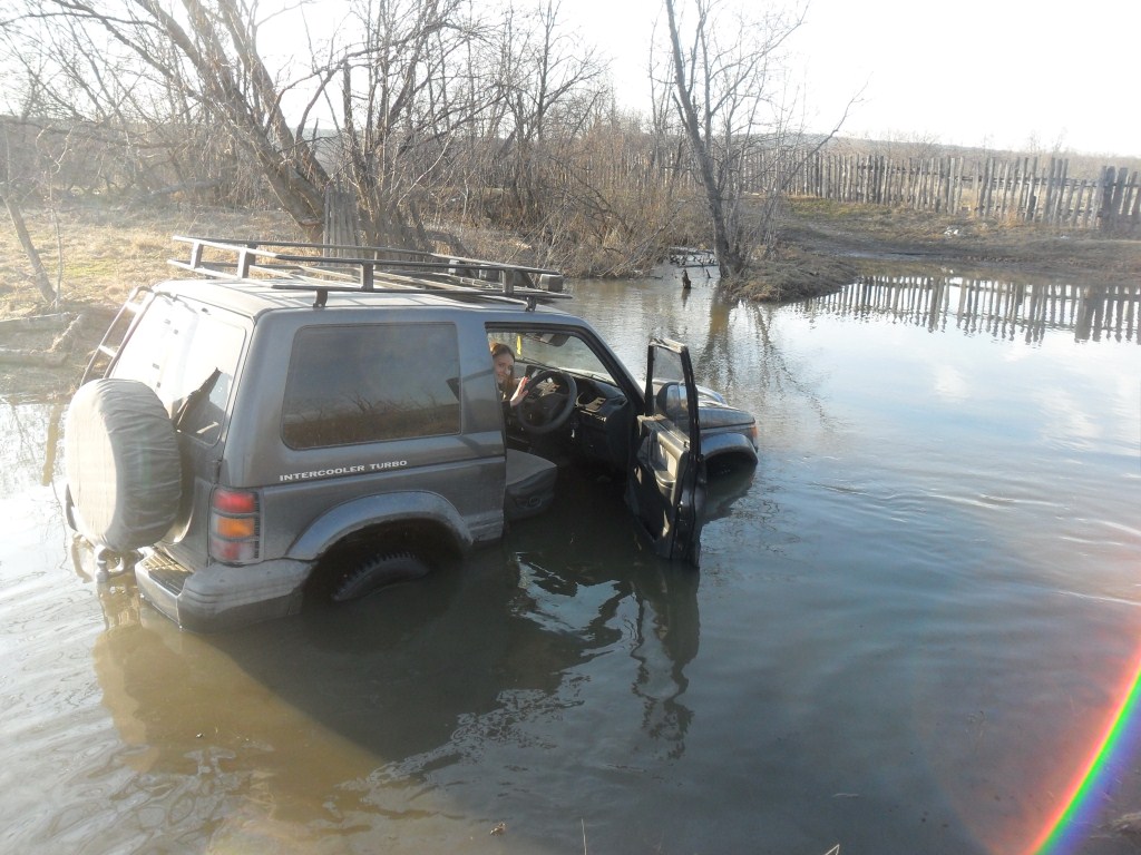

Подскажите пожалуйста чего ожидать, или на что надеяться? Съездил блин за подснежниками сегодня)))

Двигатель цел, судя по уровню воды.
Обслуживать по мануалу, как минимум.

Салон сушить.
А девчонку разцеловать
Страшного ничего не должно быть.
Мотор работел и работает?
ТНВД обычный или EFI????

Мотор работает отлично), только свечи накала отказали, в чем может быть причина,ковер вытащил, сушится)), а ТНВД как определить обычный или нет я пока не в курсе, подскажите если кто знает.С раздатки погнало масло, что может быть????Скорее всего сальники на замену??

Жидкости с мостов, коробки и раздатки - под замену.
Все что шприцуется - шприцевать (шаровые, рулевые, карданы)
в раме дырки (упс, отверстия) от грязи прокавырять.
и все мокрое - сушить.
как то так

по свечам - тут полистай, там модификации три штуки, надо сначала понять, что у тебя стоит

Со свечами как раз таки все ясно. Судя по уровню воды на фото, блок управления свечами замочило. Снимайте блок, открывайте, сушите, дальше разбирайтесть чего выгорело. Блок находится с левой стороны у ног пассажира, за крышкой стойки двери.sanja174 писал(а):А со свечами Я так понимаю только электрик разберется)))))

Большое спасибо что откликнулись, но вроде пока не чего со свечами делать не нужно, сегодня в обед ключ зажигания повернул, все в порядке, все работает как и прежде)))) но почитать все равно лишним не будет, лето ведь только начинается))))))

БЛин, ты че во дворе утонул? (Судя по забору на фото)
