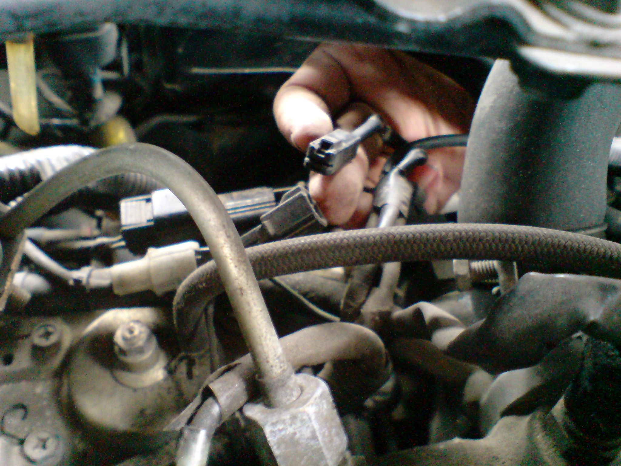

Вопрос 1
Обсматривая двигун заметил над тнвд выходит жгут проводов и из него один разъем идет на датчик давления масла,два других надеты на какието датчики вкрученные во флянец системы охлаждения ,один выход со этого сжута со штекером вставлен в массивный горизонтальный цилиндрический разъем,закрепленный на кронштейне от тнвд.
И два разъема из этого жгута просто валяются ,один точно такой же как и разъем на датчик давления масла типа "мама" ,а другой типа "папа" ,но они не походят друг к другу -размерчики немного не те.Откуда они могут быть??

Хм а что за разъемы разобрался? а то у меня тоже они есть и тоже ни куда не воткнуты.

Я уже второй год ломаю голову что это за разъемы - у меня тоже такие есть, висят в воздухе. Так никто не знает что это за фишки?

один разьем идет на датчик полностью выжатой педали газа, который находится на ТНВД, есть варианты он возле педели газа. Второй не знаю, у меня тоже болтается. Но эти фишки не влияют на сильный разгон , уменьшение расхода и т.п. Просто нужно делать ТНВД, промывать фильтра во время а не тогда когда не едет, вообщем делать все по регламенту. Удачи на дорогах.

один проводок подходит к выключателю на тнвд он показывает когда вы педать в пол нажали и он связан с ТПСкой.
второй провод идет на датчик кондея при большой температуре двигла, он выключает кондей.
я эти проводки прикрутил на массу к тнвд и все вопросы.
