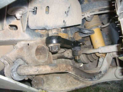

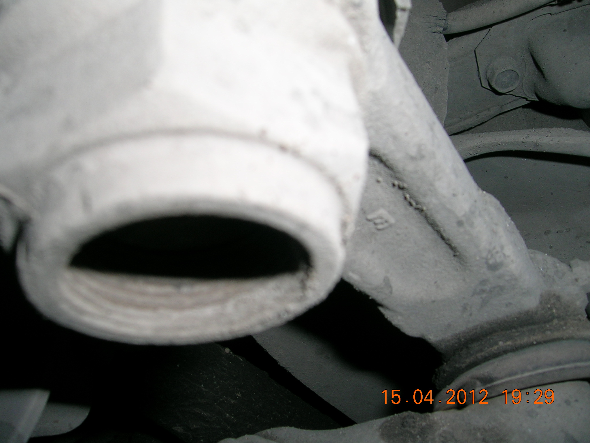

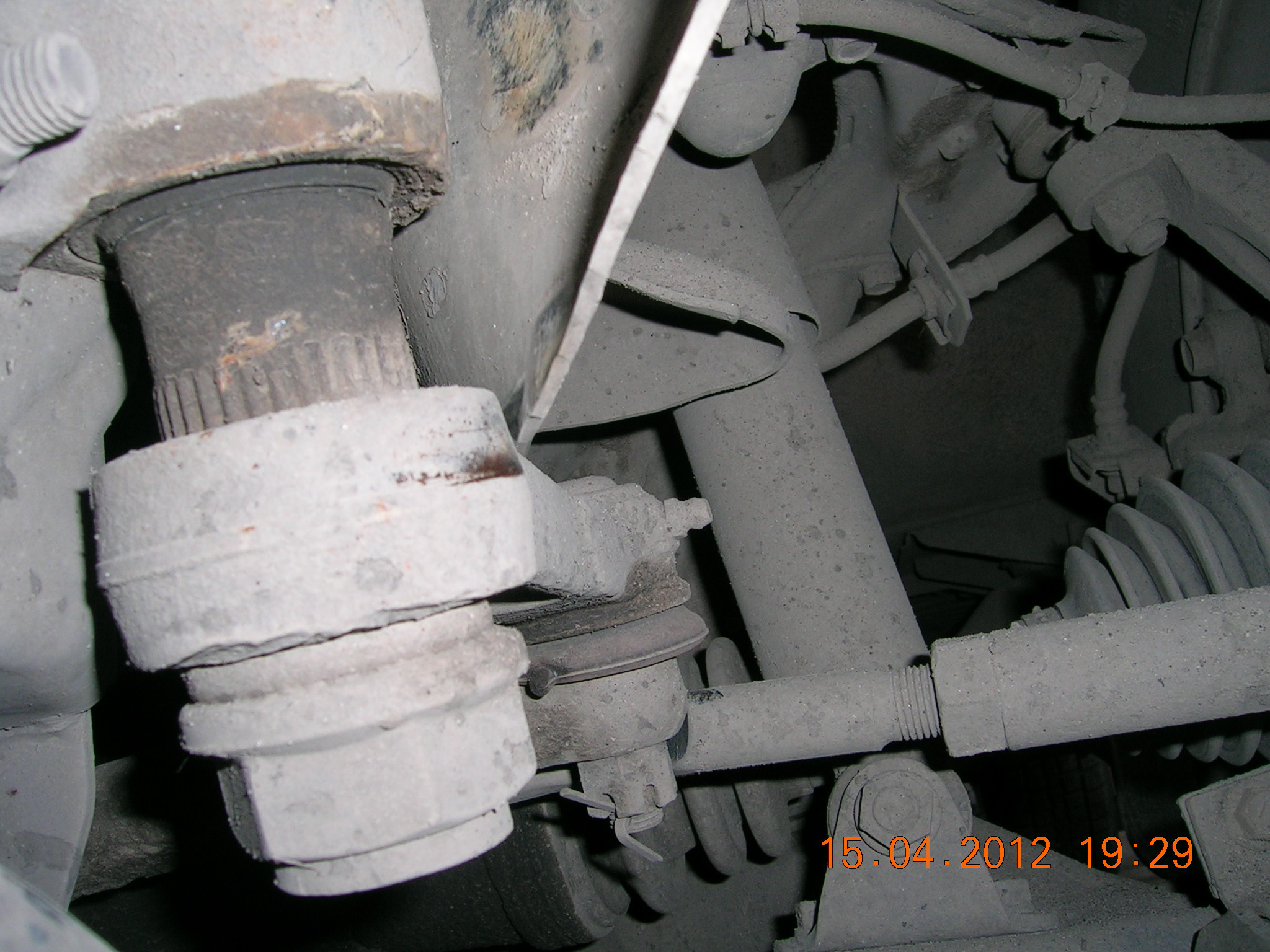

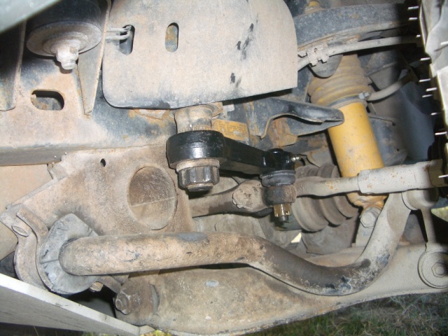

Машина куплена в декабре, менял на днях резинки переднего стабилизатора. Обнаружил, что рулевая сошка надета не до конца (фото). Соответственно не до конца накручена и гайка. Рулевое работает без проблем, сошка закреплена намертво. Сошку предыдущий хозяин менял, сошка неоригинальная как я понял (вечером дома гляну по чеку). Нашел поиском фото установленной (правда не спорт. а просто паджеро). Там все одето до конца. Теперь я в сомнениях. Менять сошку, пытаться ее глубже насадить, так ездить? Подскажите, кто сталкивался.

Сошка не одевается до конца шлицов , у меня тоже торчат. Гайка просто не родная закрутили что нашли походу.

Спасибо. Посмотрел родную гайку на экзисте. 210 рублей. И шайба 80. Надо будет заказать ....

Не факт,я тоже на той неделе менял сошку,родная сидела глубоко,а поставил новую так она как у автора встала,при этом закручена той же самой гайкой ,что была...
скорее всего это зависит от самой сошки...я брал 555

Мою меняли до меня в сентябре. По чекам безымянная и стоит 900 руб. Прошла восемь тысяч. Люфтит в пальце уже. Буду оригинал брать. Зачем судьбу испытывать.

У меня встала на 5 мм ниже оригинала. Гайка закрутилась нормально. Не знаю, схождение изменилось ли...

У меня 555 все ровно. У ТС гайка не родная. Там не шайба а гровер.

Я понял. Гайку я родную поставил и гровер тоже. Но сошка выше по валу не насаживается.
