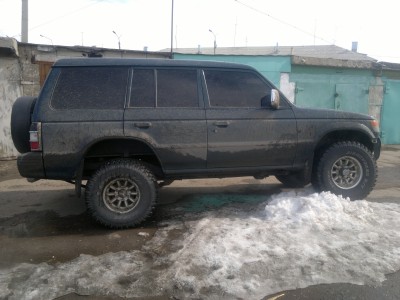

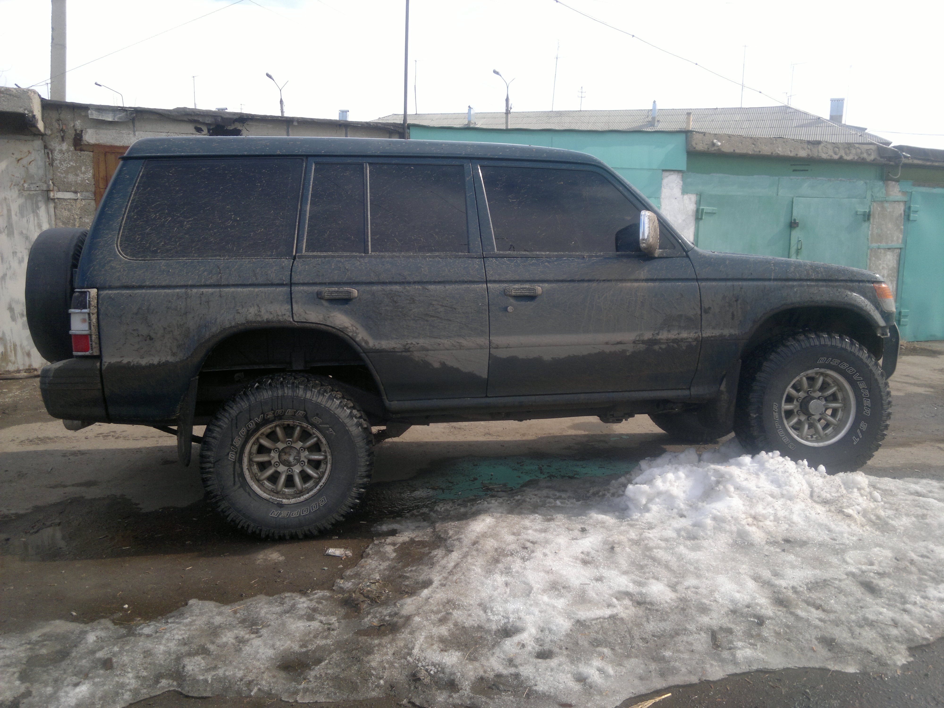

- Daddy
- Сообщения: 8412
- Двигатель:: 4G64
- Откуда: Челябинская область
- Благодарил (а): 46 раз
- Поблагодарили: 64 раза
Re: вопрос по п2
Не ну ты же видишь, что я не совсем по уровню машину поставил. Кстати, при переделки рессор, подрессорник снял.Pteradaktel писал(а):Антон, у меня на патрулевских пружинках ниже)))
