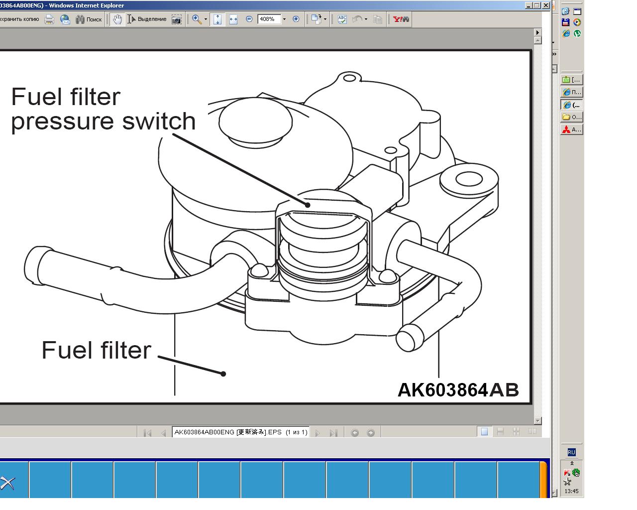

Могет фильтр топливный глянуть???

- _14th
- Сообщения: 215
- Зарегистрирован: 04 апр 2012, 13:24
- Мой автомобиль(и):: newMPS
- Благодарил (а): 15 раз
- Поблагодарили: 9 раз
Re: перестает реагировать на педаль газа
И где ж тогда заправлятся? Я тока на лупойле, на двух разных АЗС, пока заправлялся. Дилер, как полагается, отдал машину с пустым баком.Армеец писал(а):_14th писал(а):с момента покупки заправлялся всего два раза, да и не холодно уже в Собянинске.
Это ни о чем не говорит - "достаточно адной таблэтки" -
Симптомы у машины говорят именно о недостаточной пропускной способности топливной....на холостом хватает...чуть больше провалы. Фильтр можно самому посмотреть, ни к кому ездить не надо.
Что б посмотреть фильт - под машину нужно залезать?
nMPS 2.5TD AT, Nordman SUV 265/70/17 & Cooper STT 265/75/16, Motodor 4 листа, +35мм, багажник Анвир.
вот он
Находится под капотом в правом углу - со стороны водителя

Снаружи выглядит чистым.Армеец писал(а):вот он
За картинку - спасибо большое!

Поездка к ОД ничего не дала: "пока не загорится джекичан найти неисправность не сможем, но можете записать машину на диагностику двигателя".

SknUA писал(а):У меня подобное было в день покупки машины. Проехал от ОД до дома 150 км. Не доезжая примерно 6 км до конца, машина теряет ход и глохнет. Общение по тел. с ОД привело к запуску двигателя, но на педаль газа не отзывалась. Так на холостых до дома и доехал. Потом как-то востановилось, но на холостых тяги не было совсем. Т.е. если отпустить газ - машина едит, чуть на тормоз (например на повороте, машина с АКПП) - сразу глохнет. Запустить можно - только подкачав топливо вручную. Ход появлялся не всегда. Если тупила педаль газа, нудно было на холостых покачать в ручную топливным насосом еще. Так и доехал обратно к ОД в ручном режиме АКПП с оборотами постоянно выше холостых. После приезда - 5 минут с компом и машина заводится как часы. Сначала обвинили что заправился бензином, проверили - все ок. Потом что набрал воды, проверили - все ок. Последним подозревали датчик воды...
По общению с начальником СТО: Сбросилась инициализация топливного насоса. Ее провели и все ок. Причина сброса - неизвестна.
Итог: денег не взяли, меня одарили чашками, футболками, ручками с символикой и отправили домой... Пока ничего не повторялось... тьфу-тьфу-тьфу... уже 4000 км.
Ды к у меня-то она не глохнет.
Закрадывается подозрение, что в баке что-то не прикуртили как следует и забор топлива "плавает".
