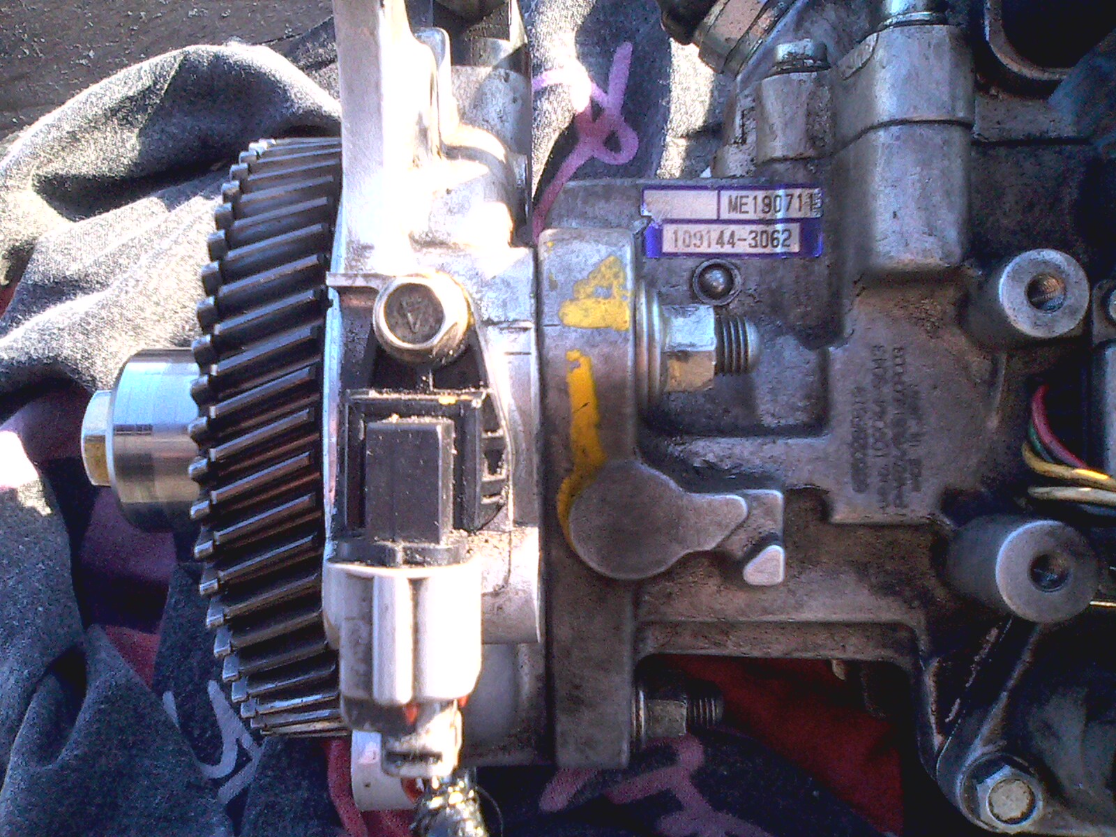

bkmz123

Re: Нагнетательный клапан
у меня на фланце - 1, а на самом ТНВД - 2

- Dizel Man
- Сообщения: 5410
- Зарегистрирован: 16 янв 2005, 13:23
- Двигатель:: 4М41
- Мой автомобиль(и):: Mitsubishi Pajero 3, TLC-60, TLC-78, IFA W50
- Откуда: МО, Мытищи
- Откуда: Мытищи МО
- Благодарил (а): 10 раз
- Поблагодарили: 231 раз
На насосе, одна метка отлита при изготовлении корпуса, а другая набита при регулировке. Их легко отличить...
У меня, если не ошибаюсь, на фланце метка отлита, а на самом ТНВД две набиты
Метки набиваются на 2 частях насоса (фланец/корпус) на этапе стендовой установки УОВ. Посему должны быть на обоих частях...
Вот
Судя по толщине, нижняя слева и та что справа...
Обратите внимание, что растоияние между метками примерно равно растоянию в один зуб шестерни, означает, что когда-то насос стоял не правильно-со смещением в один зуб. От этого и две метки-левая верхняя явно не родная. У меня точно такое было, поке не стал делать сам.bkmz123 писал(а):Вот
Левая верхняя, это отливка. По задумке производителя напртив ее должна ставиться ответная метка. В жизни, метка набивается одним лезвием через 2 плоскости...
