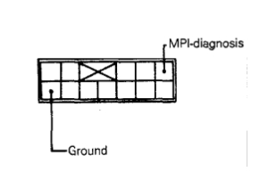

Nikolay 26, а способ описанный в мануале через один провод и ключ в зажигании - никак не подходит?

На арабах так же, как и на П1 ошибки читаются с 12-пинового разъёма с помощью 12-вольтового светодиода. Минусовую ножку светодиода на кузов, плюсовую на контакт.

что то я запутался, как это делать...как правильно?ZILLA писал(а):Nikolay 26, а способ описанный в мануале через один провод и ключ в зажигании - никак не подходит?
