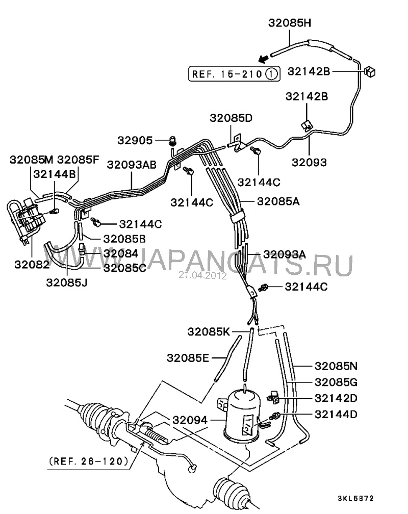

собственно делали так называемое Т.О. 100 000км ( меняли все ролики, ремни, компенсаторы, чистили впуск) и когда откручивали шкив коленвала монтировка сорвалась и отлетела в пневмоклапан который стоит по правой стороне авто под воздушным фильтром, там таких клапана 2 штуки рядом стоит, у одного ( который ближе к морде) две трубочки подключены, с торца с верху и с боку, а второй (ближе к салону) который поломался у него трубочка подключалась только с боку, но судя по клапану и сверху должно было что то подключаться. второй клапан сняли, все вроде работает в штатном режиме, для чего он нужен ? полный привод включается и выключается и без него ( единственное не пробывали пониженную включать, мож он как раз её и включает ?)

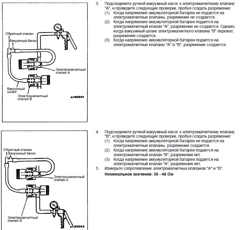

Думаю, что вот так понятнее. А Васина картинка, поможет проверить работоспособность

На моей просто раписанно, где и когда должен быть вакуум а когда нет.
Скорее всего сломан клапан для сообщения с атмосферой

На твоем главное дает понимание, что отвалилось....
А с другой стороны, думаю, что уже не так важно. Если коробка будет сваливаться в аварийный режим, то менять придется на новый.
Re: пневмо клапан под капотом
спасибо большое за схемки, будем разбиратся, на клапане просто отвалился штуцер куда трубочка одевается, оно приклеится и будет бегать, просто меня смутило что все работает. у нас сейчас метели и авто постоянно на полном приводе катает маму с работы и домой, на отключение передка не жаловалась пока.
