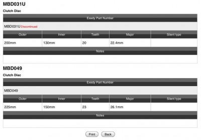

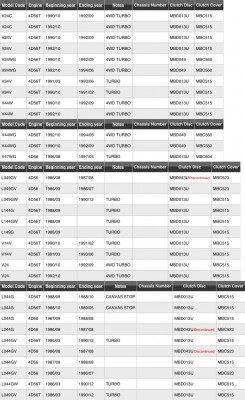

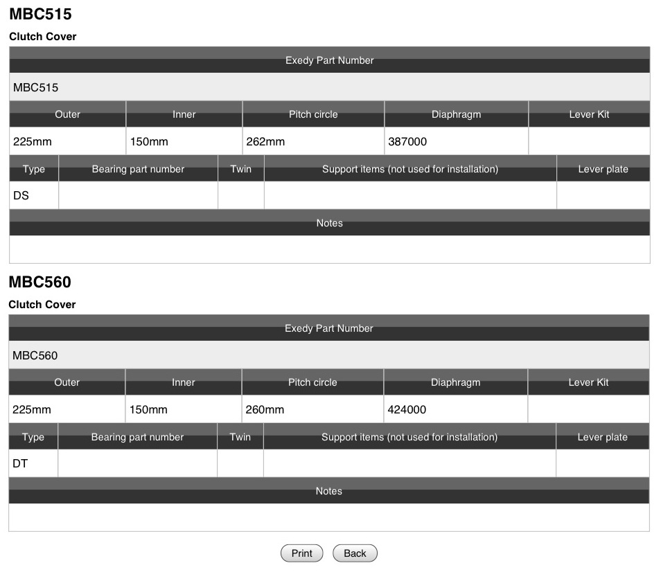

Разобрался, чем они отличаются:
это диски
это корзины
а это табличка соответствия годов выпуска-кузовов-модификаций с артикулами
это диски
это корзины

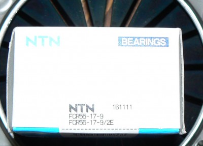

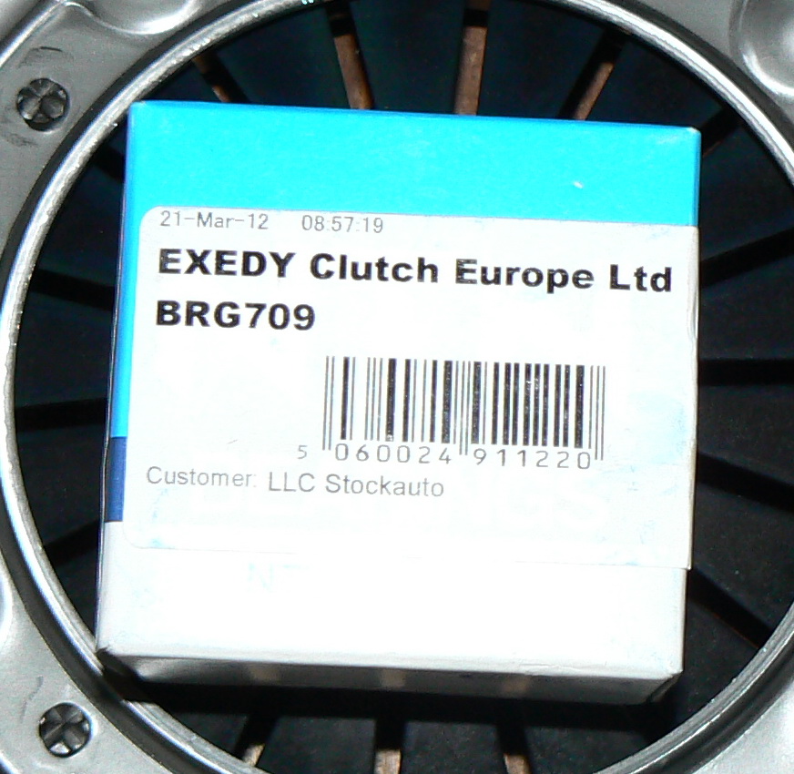

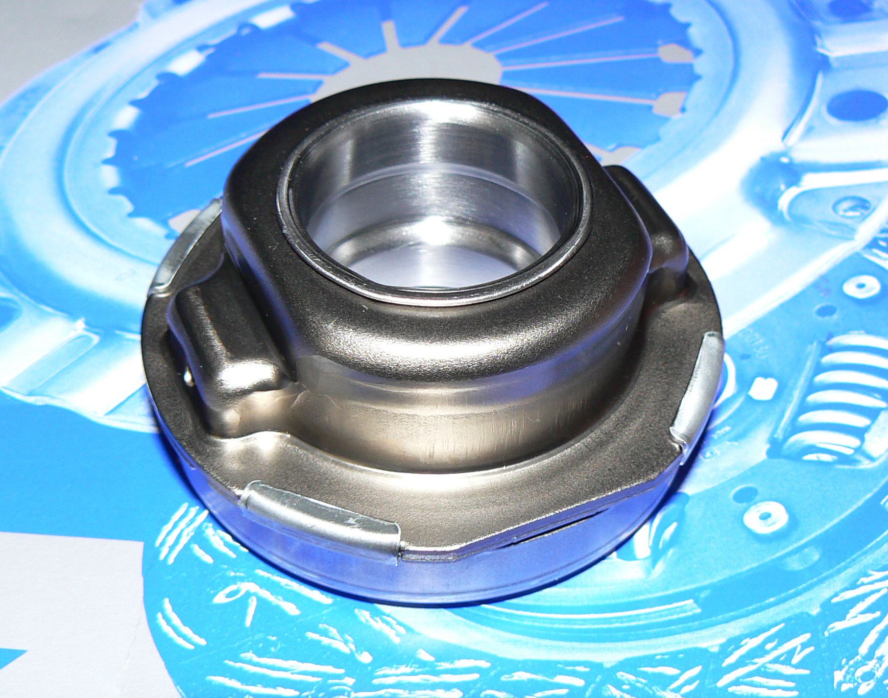

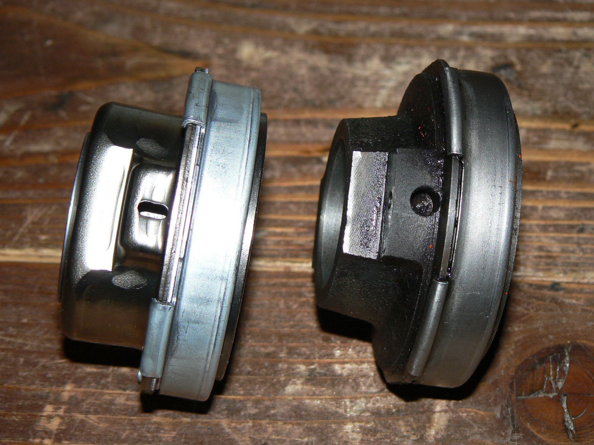

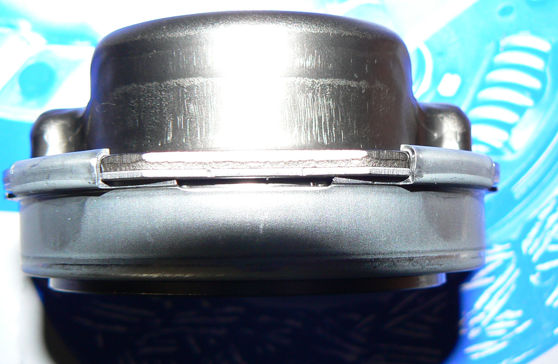

На самом деле NTN Корпус выдавлен из листа 1.7мм, что вроде бы надежнееBRG 709 Подшипник выжимной
чем пластиковый VALEO но мне кажется,что вместах где упирается
вилка могут протереться дырки ,на родном подшипнике с цельнометаллическим корпусом в этих местах был приличный износ.
Ставить его не буду.
